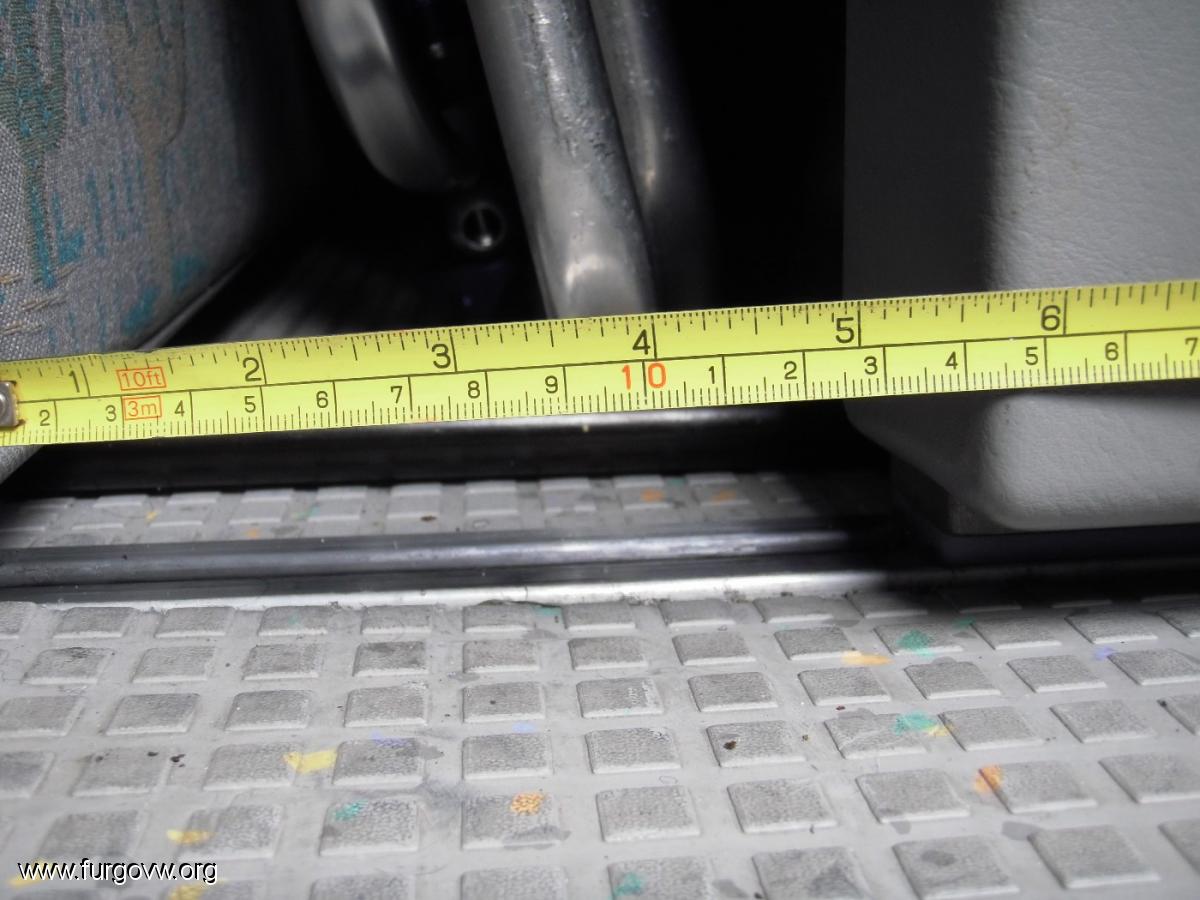

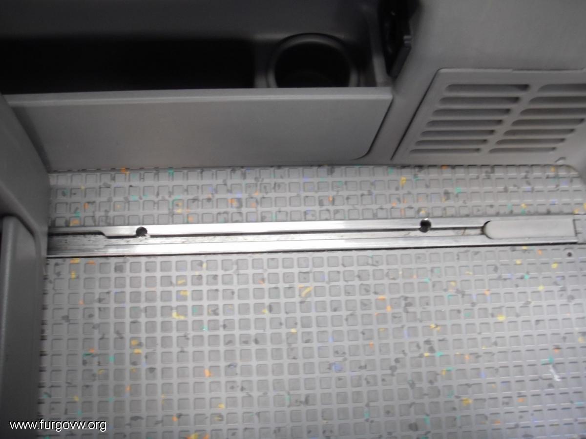

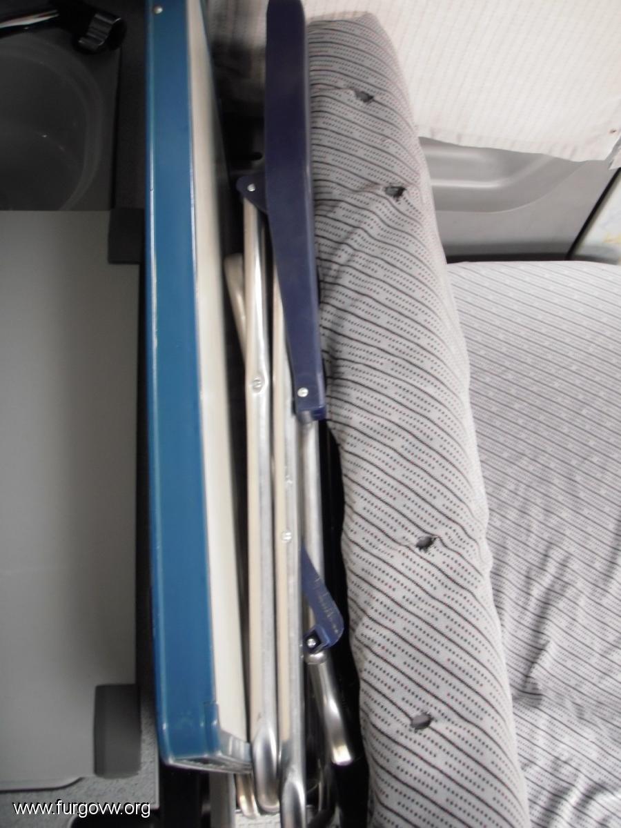

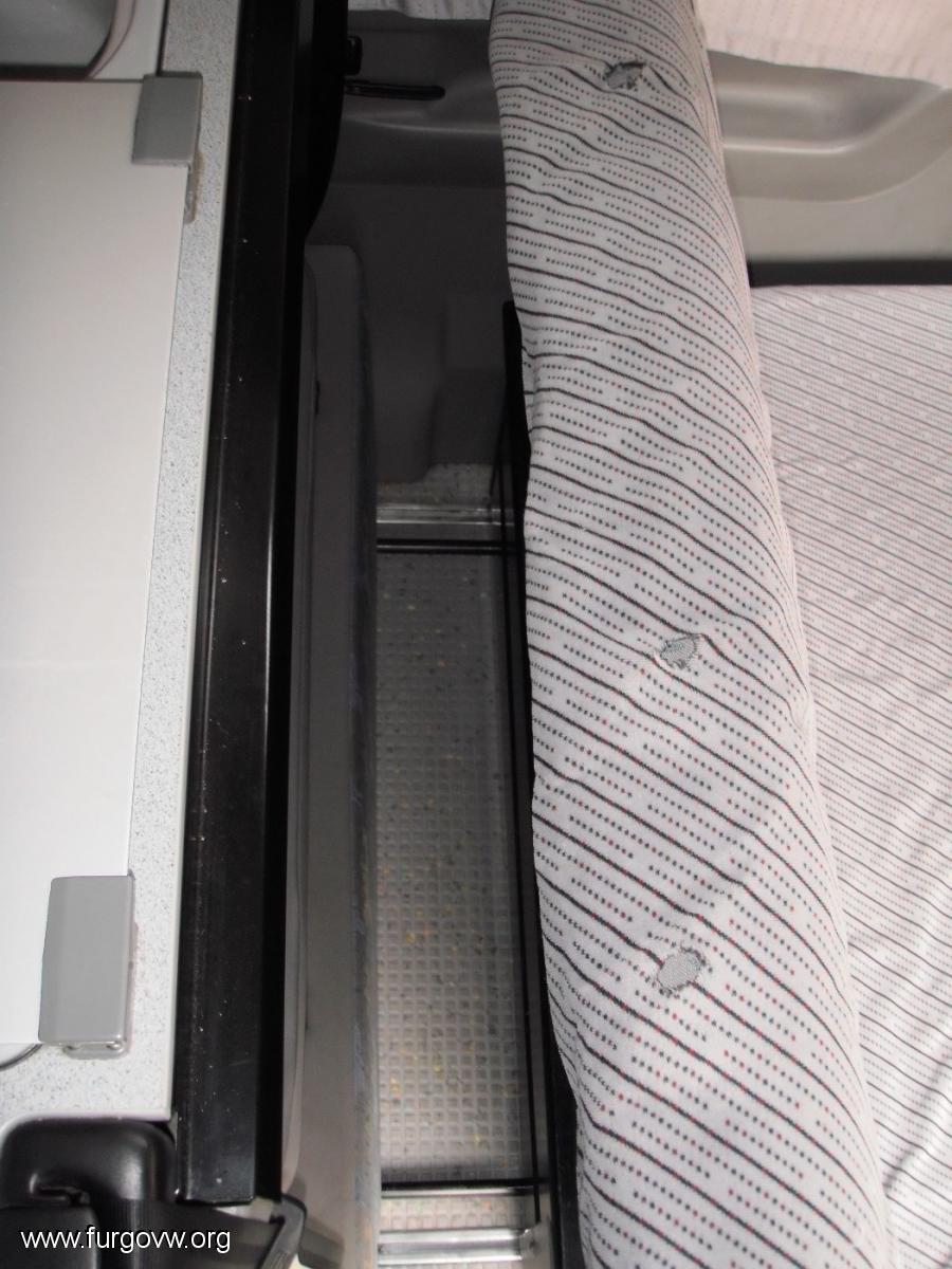

Escoger un sitio dentro de la exclusive donde no moleste mucho a la hora de moverme dentro ( por el dia, pues por la noche para hacer la cama de abajo, yo lo suelo poner en los asientos de adelante ) , y he encontrado uno que quiero compartir con todos vosotros.
He hecho un pequeño brico, que como veréis es muy fácil de hacer.
Con un rotalin he hecho una muesca ( la de la izquierda ) en los railes por donde desliza el asiento.
La idea es que el asiento de atrás deje un hueco lo suficientemente grande para que nos entren las sillas y la mesa, y puedan sentarse los ocupantes de manera comoda, pues no se pierde mucha habitabilidad.
Yo les he dado a unos 285 mm desde el agujero del lado derecho
Asi consigo que me quede un hueco de unos 140 mm entre el fregadero y el asiento.
En este hueco yo consigo meter dos sillas y una mesa de estas de camping y también una sombrilla.
El único inconveniente es que te condenas la mesita pequeña.
La mesa grande si que la puedes colocar, y entras bien para comer.
Hay que tener cuidado, pues si se hacen las muescas mas adelante, podeis tener dificultad en colocar la mesa grande.
Aquí cada uno depende lo grande que sean sus sillas y  mesa, puede hacer esas muescas mas atrás o mas adelante.
El tamaño de mi silla, para que os hagáis una idea
Pues eso es todo. Si alguien quiere algún detalle mas , que me lo pida, que estare encantado de solucionar las dudas que podáis tener.
