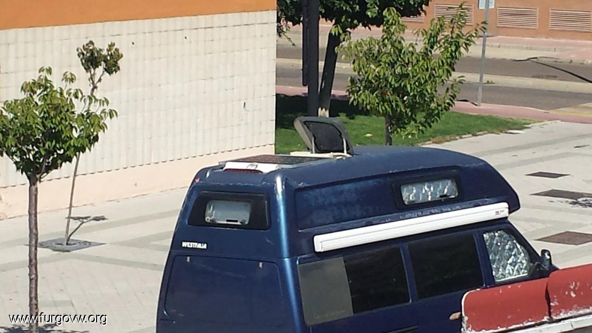

Hola a todos, me presento como nuevo propietario de una exclusive desde julio pero hasta ahora no he parado con ella. Es del 2000 de 102 cvs y la verdad es que que me ha sorprendido el motor, ahora toca cambio de correas y demás mantenimientos habituales. Estamos muy contentos con ella, eso de la ducha caliente y poder estar de pie y cada uno a su bola es la leche.
La antena del navegador ya no está, hay que tener cuidado con la nueva altura del OVNI .meparto

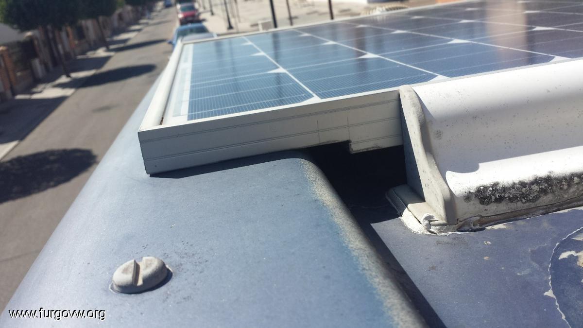

Yo puse una placa de 80 w y la verdad es que no he tenido problemas con ella, aunque yo no llevo ni microondas, ni horno, ni plancha ni cacharros que tiren mucho de energía. Solo móviles,  tablet, cepillo eléctrico ,etc...
La que yo tengo es monocristalina,  pues da más rendimiento para la zona norte, pues según dicen carga aun con día nublado.
Las policristalinas son más para sol directo . O sea, para el sur.
Es rígida,  y separada del techo por una extructura, para que corra el aire y rinda más.
La tengo colocada entre la claraboya y la tercera luz de freno trasera.
