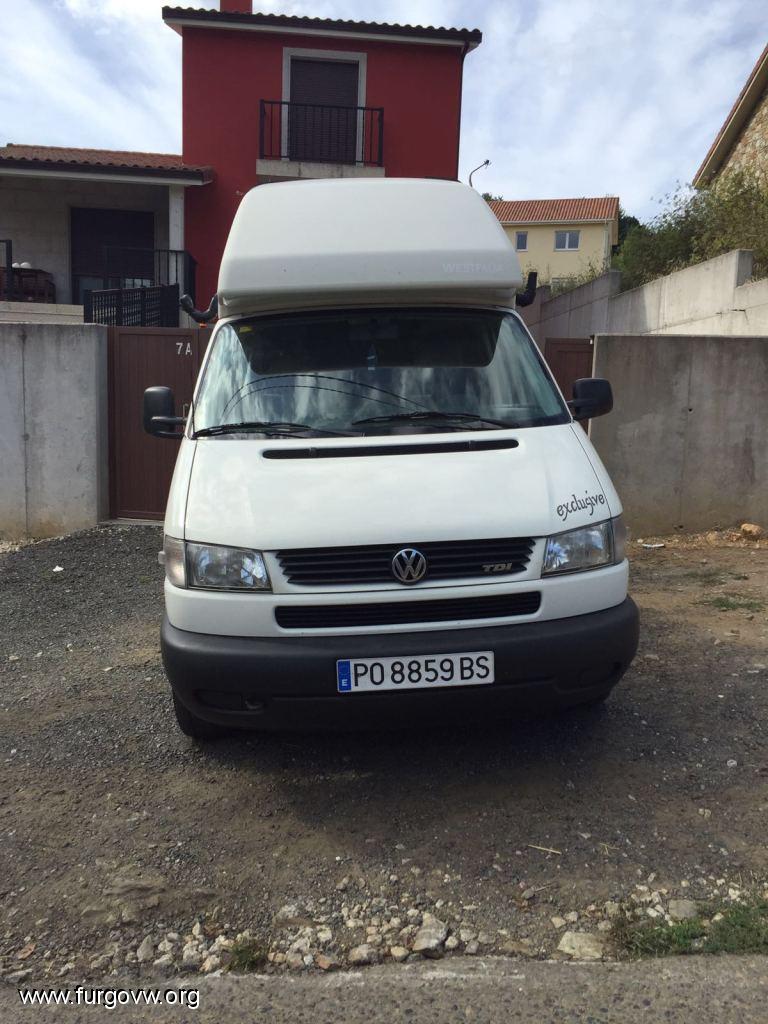

hola!!!!!!!!! me presento por aqui! en casa hemos comprado una exclusive, despues de mucho tiempo buscando por fin llego! la tenemos lejos ahora, esta galicia y nosotros en lanzarote, pero el dia 24 nos marchamos a por ella!
eso si tengo un lio...nose ni como funciona la mitad de las cosas  .meparto .meparto .meparto les dejo una foto:
saludos!
ANSO
Enhorabuena.
En lo que podamos te ayudaremos. De todas formas y si tienes tiempo, leerte desde el principio este hilo hará que aprendas unas cuantas cosas.
Cuando eres bueno eres muy bueno pero, cuando eres malo, eres mucho más entretenido.
GODIMIL
Se la ve muy guapa, disfrutala mucho y esperamos muchas  .fotografo .fotografo .fotografo .fotografo
