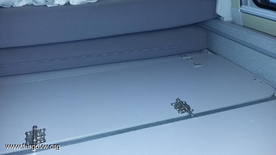

Compañeros,
aprovechando que este finde hace tan buen tiempo ;D, he aprovechado para hacer otro brico, un poco específico de las exclusive.
Estaba preocupado porque la tabla que tiene bisagras de la cama de arriba se comba mucho al dormir, y además vi un compañero que ya ha tenido que cambiar esa tabla por este problema, no recuerdo quién fue exactamente...
Al final lo he solucionado colocando dos cerrojillos para apoyar esa tabla sobre la otra que lleva el refuerzo perimetral:
Aquí tenéis el brico completo:
http://www.furgovw.org/index.php?topic=315686.0
Animaos, es muy fácil, y nos puede evitar un problema bastante complicado de solucionar adecuadamente.
Espero que os sirva, saludos! ;)
ps: vaya "cagada" de diseño de los de westfalia, no? :o

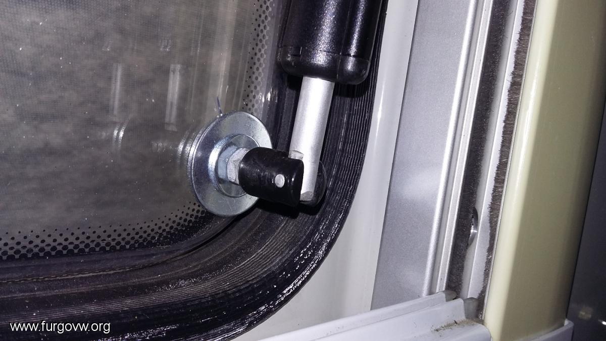

Hola compañeros,
otro brico para solucionar esas grietas que aparecen en las ventanas abatibles, no sé si os pasa a vosotros como a mi. La foto resume el brico
Y aquí tenéis el brico completo:
http://www.furgovw.org/index.php?topic=316220.0
Muy chorra y muy fácil.

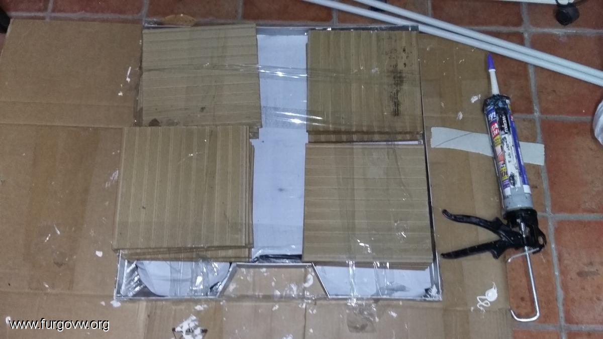

Por cierto, ya me he liado con otra cosa... .baba
Contaré el progreso.
