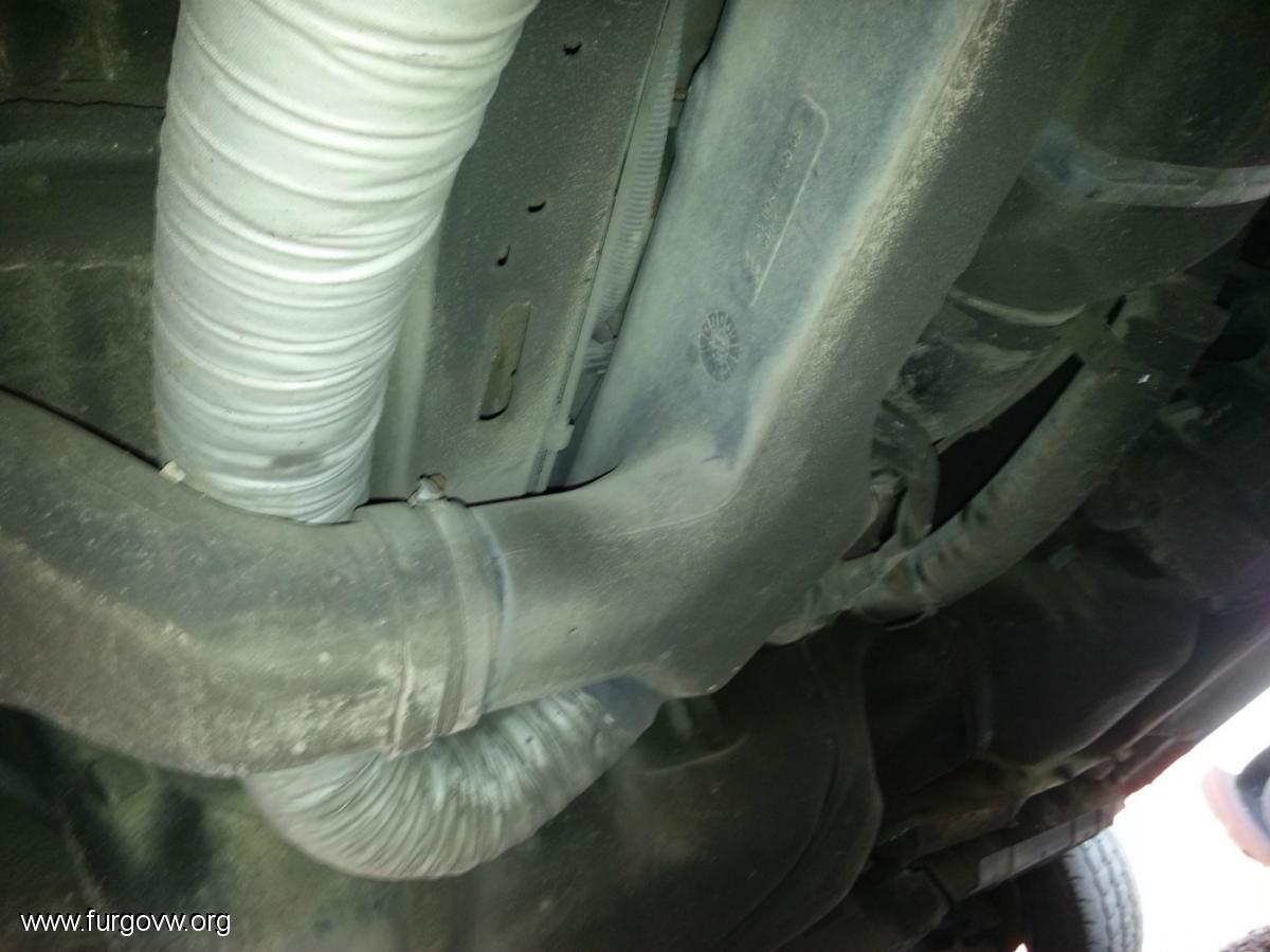

venga gente!!! uno de estos que tenies la exclu a tope de aire que haga unas fotillos!!!! que en invierno hace mucho frió en la cama de arriba!!!!!!!

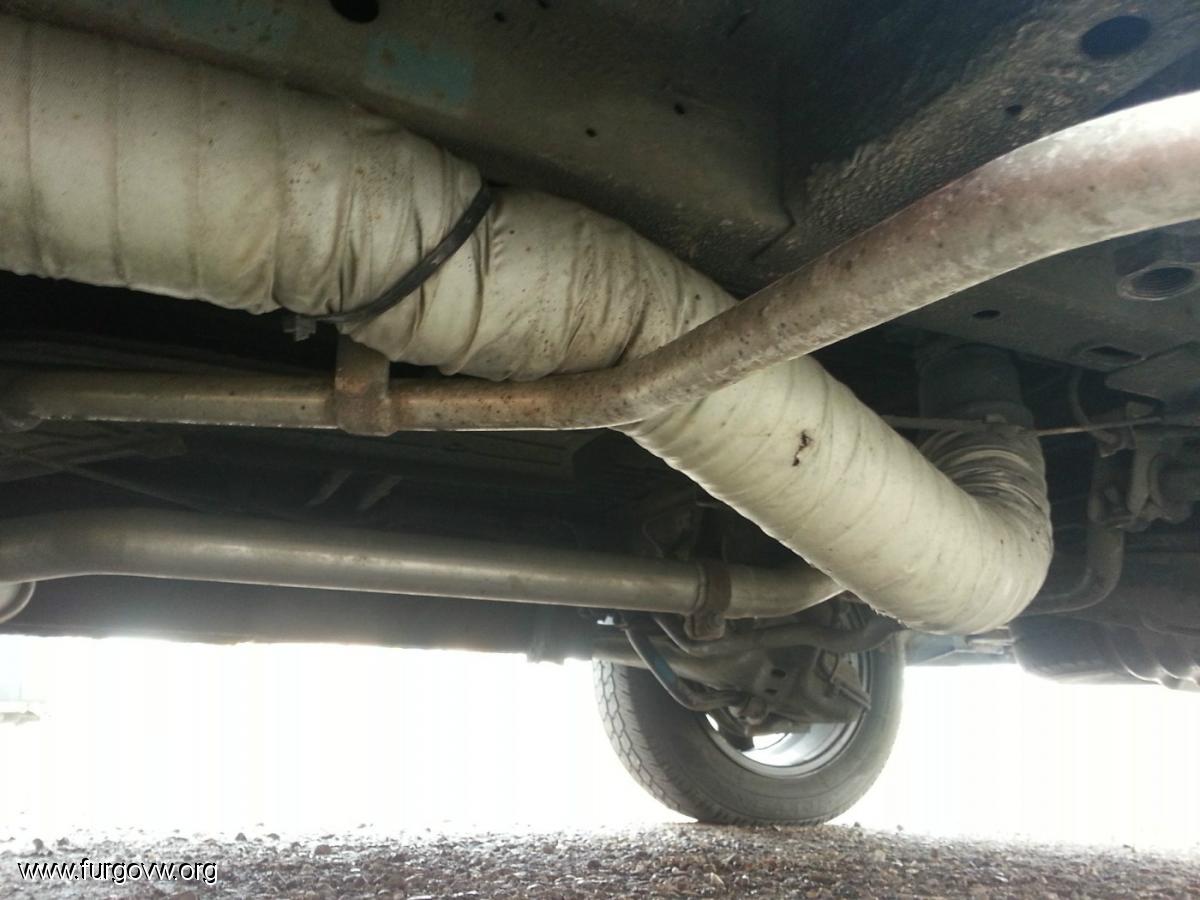

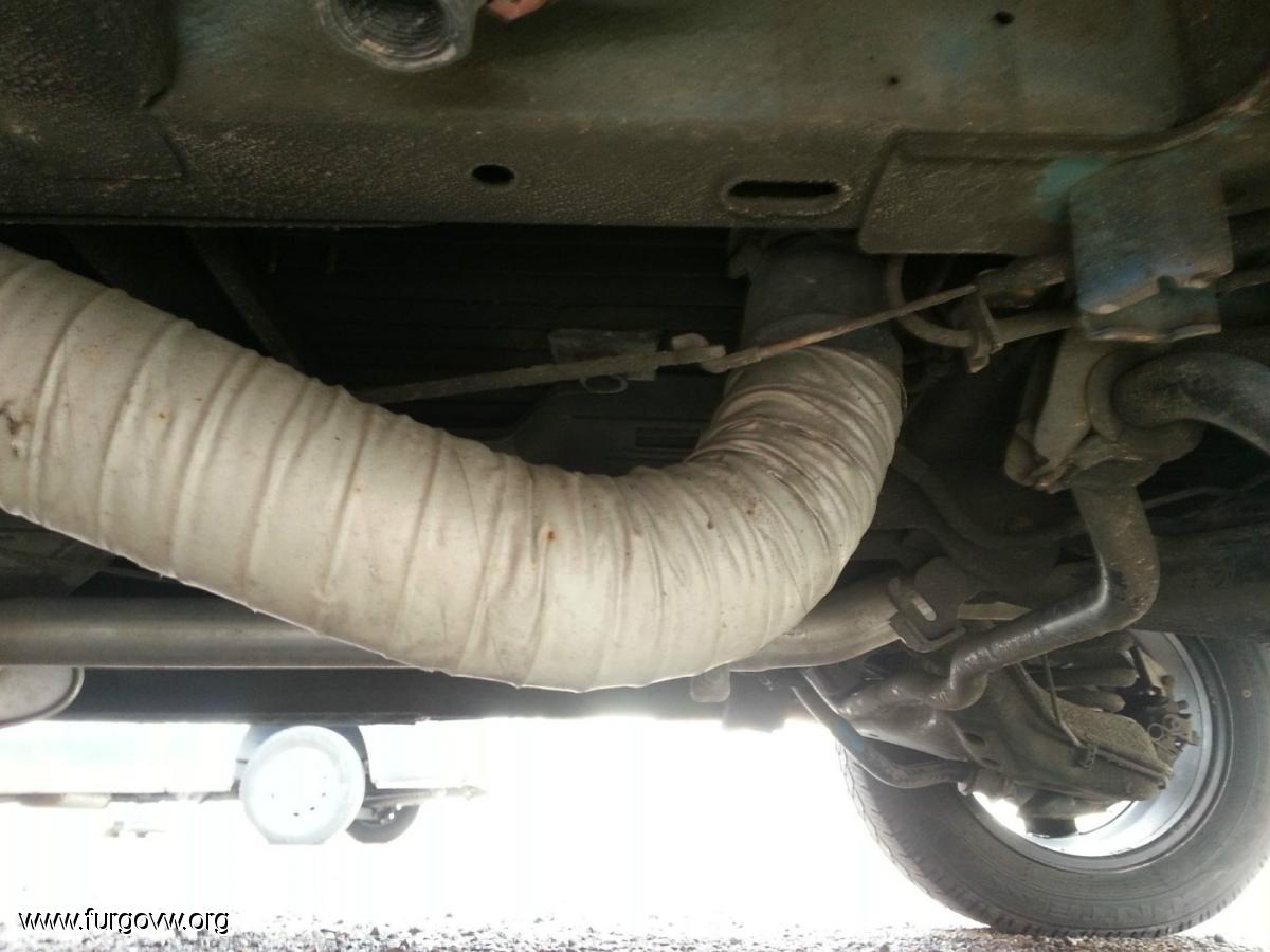

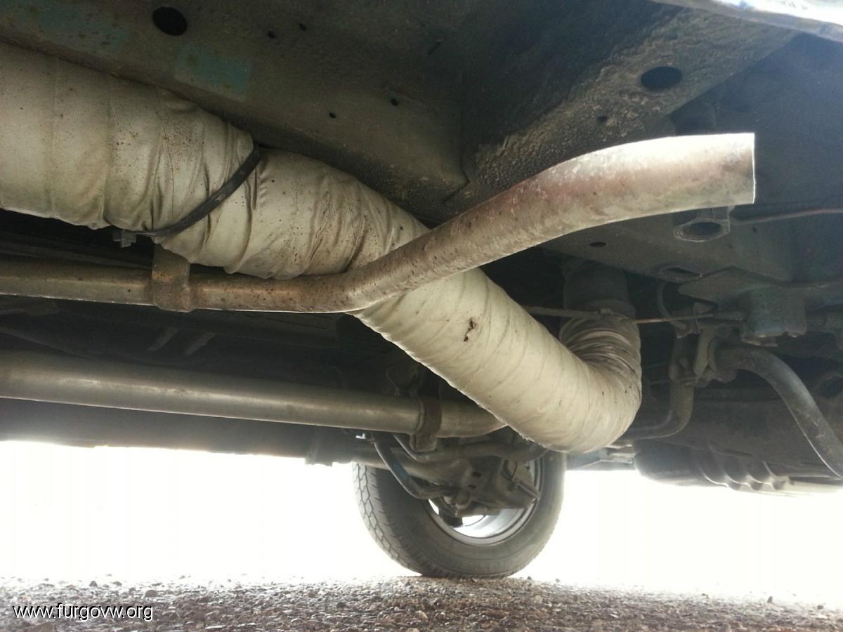

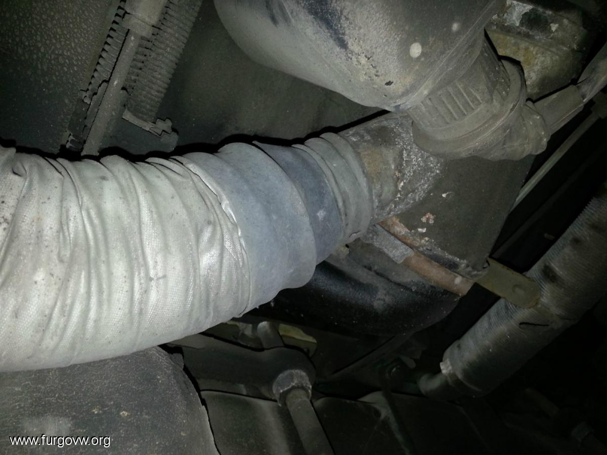

ahi van algunas fotos dela salida de atras de la calefaccion...
tito85
Y como he podido sake fotos del tubo q ssle de la calefaccion hacia la parte de abajo de la cocina(nose si se aprecian bien)....
No se si ayudara de algo...saludos
mahou1979
A ese tubo de calefa, le puedes poner Ts y añadir mas tubo a donde quieras

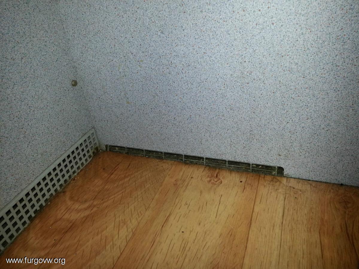

Me equivoqué xdd, quería decir la rendija debajo de los fogones, la mía también la tiene pero luego por los bajos no llega ningún tubo a esa zona, así que se quedó con el 50% de instalación  .meparto .meparto
Hankun si tienes la salida de conexion x debajo lo tienes casi casi hexo...tirar tubo y fuera...
Hankun
Tengo que investigar a ver si tengo que hacer una salida extra en el tubo principal por debajo, respecto a lo de las cortinas lo que leí es que hay que empezar a desmontarlo por las esquinas, y hay que tirar con cuidado porque después de tantos años rompen con facilidad...
