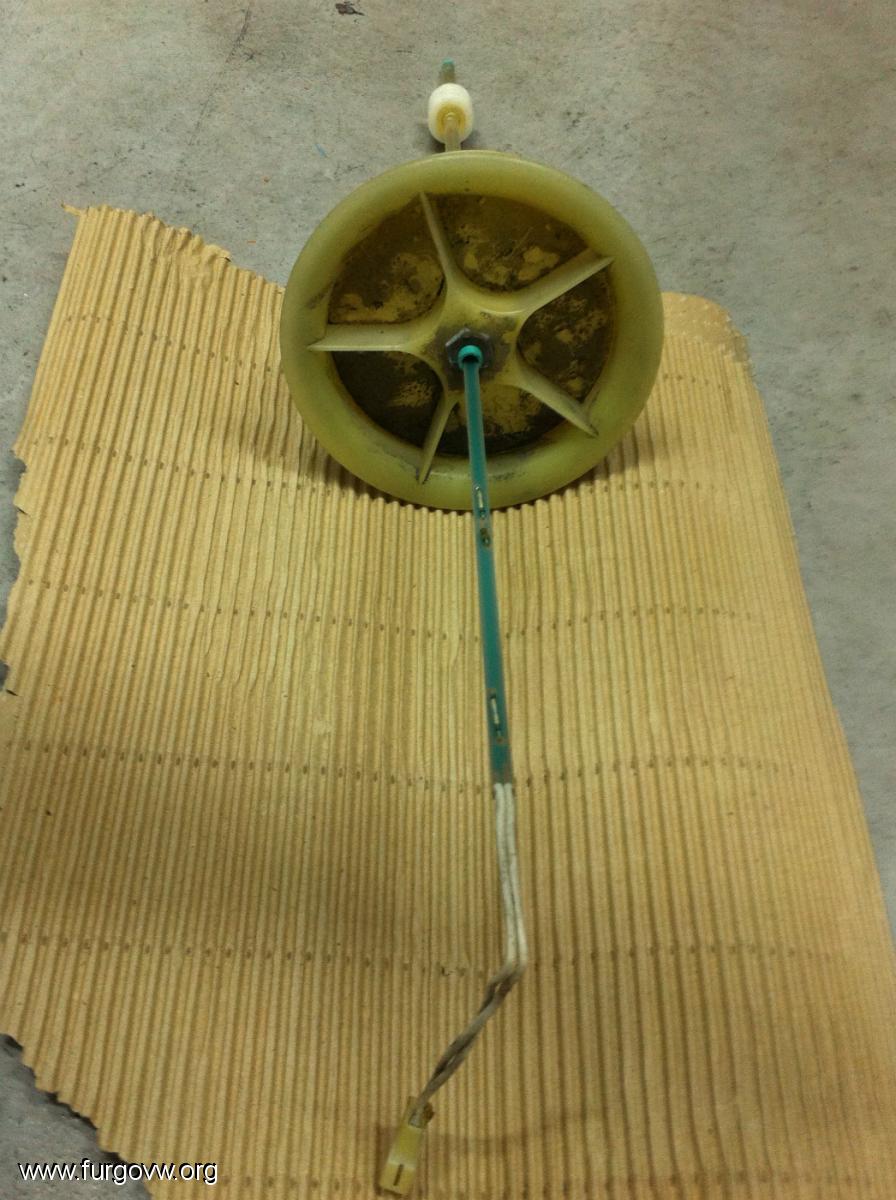

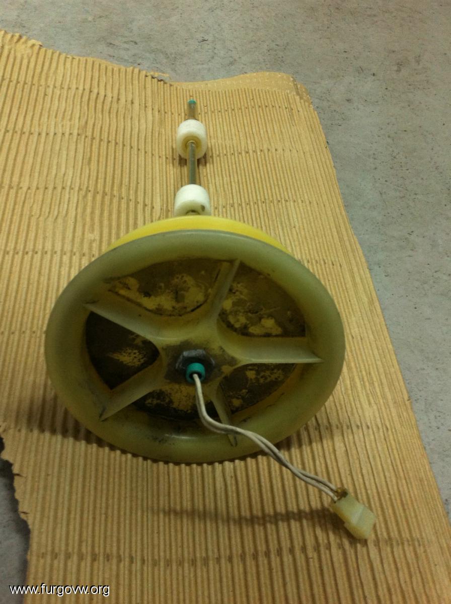

Enhorabuena por este tutorial. Gracias a él he conseguido arreglar mi nivel y el de un amigo.
Queria aportar mi granito de arena con las siguientes fotos.
Este seria otro tipo de nivel que lleva el deposito Westfalia del año 92.
tienes tres boyas imanes, no esta relleno de cera y se saca facilmente, para poder manipularle. como se ve en las siguientes fotos.
