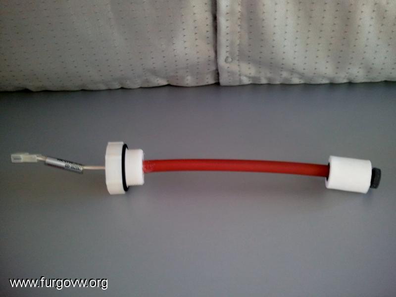

Y por fin, arreglado.
Ya tengo control del nivel de agua limpia. No saqué fotos (solo pongo la final) porque hice el mismo proceso que falcovw y él explica de lujo al principio de este hilo. También utilicé parafina como relleno que, casualmente, es azul. Funciona perfectamente.
Gracias a los del hilo,esto hace a uno ahorrarse unos euros...
"Me lo contaron y lo olvidé, lo ví y lo entendí, lo hice y lo aprendí"
Confucio.

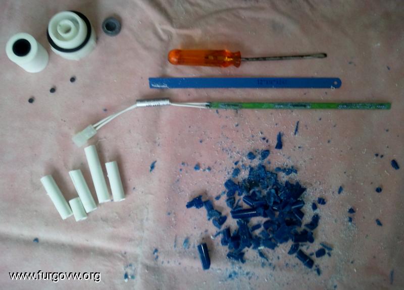

Hola a to2,
Yo también he reparado el nivel de agua limpia, porque hacia unos días que la centralita me marcaba siempre 3 rallas.
Lo hice más o menos como Falco_vw lo único que corté el tubo a mano con un trozo de sierra y cortándolo a pedacitos con cuidado de no cortar el circuito impreso.
Los reed switch me han costado 2€ cada uno y el tubo 0,90€ 1 metro. Para el relleno también he usado cera de vela que he diluido igual que falco_vw pero en la parte de arriba, por donde sale el conector, le he puesto silicona.
Bueno, por ahora funciona pero voy a acostumbrarme a vaciar el depósito de agua siempre que no vaya a salir por ahí con la furgo para retardar lo más posible que se averíe otra vez por la electrolisis de los coj..nes.

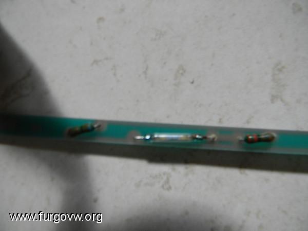

a mi se me ha quedado el indicador con la primera ralla marcada y no se quita aunque el deposito esta vacío.
es una california del 91 y no es el mismo modelo de medidor que el que he visto aqui; tiene 3 bollas y el circuito no viene envuelto en ese plastico azul, y tampoco lleva imanes en las ampollas:
la averia fue causada porque el cristal envolvente se rompio y le entro algo de agua:
saque el circuito del cristal envolvente y probé a ver que marcaba y seguia marcando una ralla; supongo que tendre que cambiar los interuptores de lengueta que se habran quedao pegaos..
