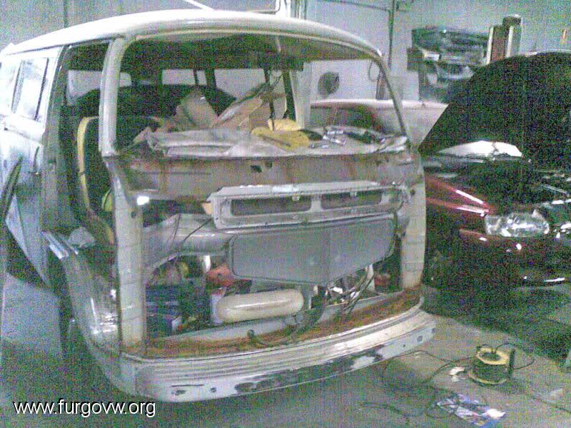

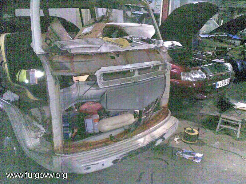

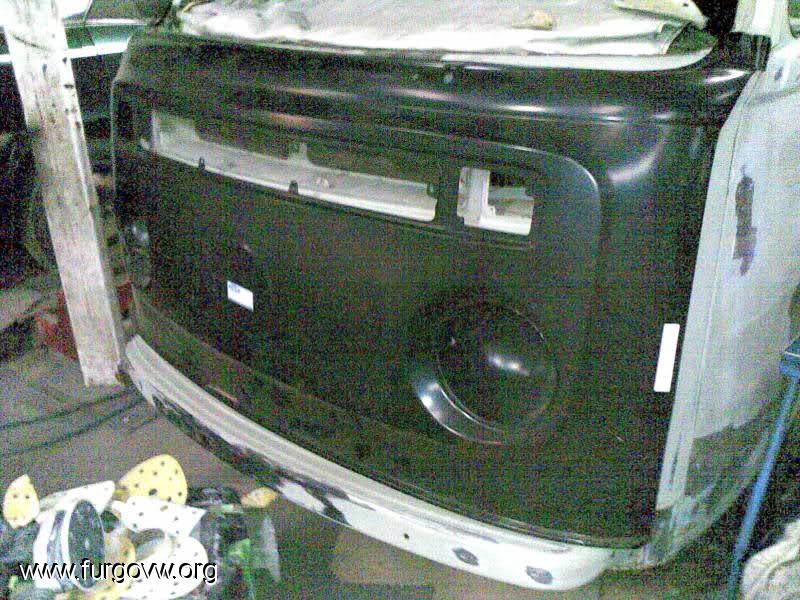

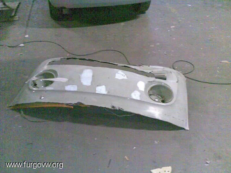

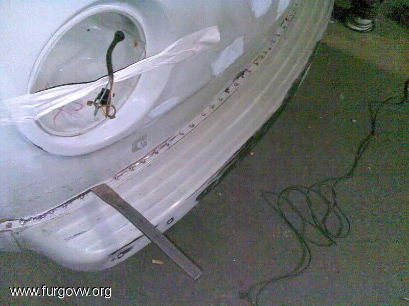

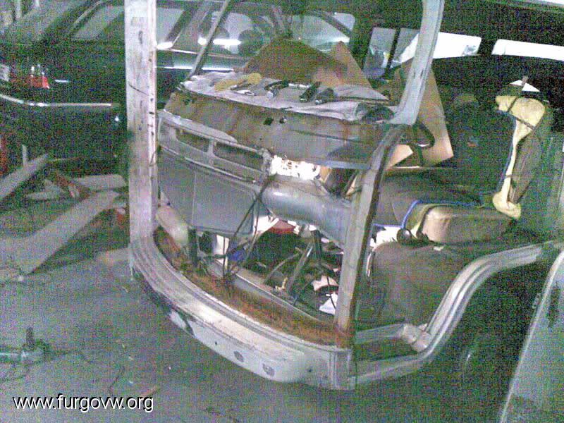

hoi e echo mas ke nunca m ee liado y bajo la supervision de las cahpistas le e cortado el frente yo solo me a gustado despues de kitar 134 puntos y cortar con elcortafrios se lo kite el frente , mañana tokara repasar los puntos d eoxido con tepinos grata , y manita de pintura un pekeño pasa para ellos un gran paso para mi
me e tirado 3 horas para hacerlo me a gustado y disgustado al mismo tiempo pero a merecido la pena, selo e cambiado entero porke espero ke me dure otros 35 años mas ojala

pregunta lo ke kieras otra cosa es ke lo sepa jajajaja  keno  es broma  hoi e llegado digo me lio no puede ser muy dificil asinke me an dicho aslo asin pos asin lo e echo , mañana  a sanear todo el morro porke entro agua mucha y tratar ke no buelva  a salir y a colocar el frente otro dia  y la pintura me toka , i sacar el motor y cambiar las rotulas de susupension no kiero ke me pille el toro en febrero tiene ke estar terminada sin falta la tuya la vas a  dejar en algun tono en especial o dejas el suyo original d eke kolor era la tapizeria marron

con un par, si señor!!. Como me suena el óxido ese que te ha aparecido. Por lo menos tu lo tienes más fácil de meterle mano.
ánimo que no te queda nada..jeje  ;)

Ahí ahí, las restauraciones bien hechas, si señor, con un par.
Ahora a emplastecer los puntos antes de que empiecen a oxidar.

conpre medio litor de tepinxo pero creo ke me e kedado corto tambien compre inprimacion fosfatante y aparejo de alto espesor , soi como los alemanes ay pintura y potinges ke no falten un saludiño oa todos

Ole! con javi!!!!!! menuda currada te estas pegando!!!!!, pero el trabajo bien hecho y además por uno mismo es cojonudo, así sabes realmente lo que hay debajo.

pues si despacito pero sin pausa estubo retenida el agua mucho tiempo se nota en las paredes de detras del frente tenia ke haber un desague porke como entre el agua lo jode todo lo hago asi porke se keda mejor cambiando el frente como es pami la furgo azerlo bien tiene currillo cambiarlo pero bueno como ay ganas se hace ahora   a sanear bien la zona , y a esperar el color de la carroceria un saludo luis

La verdad, no creo que haga falta tanto potingue. Las masillas de polyéster (cemento o fibra-espátula, como vulgarmente lo conocemos) que hay en el mercado hoy en día, vienen con la suficiente propiedad anticorrosiva para que dure y dure; además, si el frente sustituido es de calidad, más a mi favor. Con que la superficie a tratar esté bien lijada y limpia para que se adhiera, es suficiente; la mitad de los potingues hacen su trabajo, pero luego, la pintura acaba levantando; tienes que asegurarte de que lo que compras, es compatible con el aparejo y la pintura que aplicarás encima.
