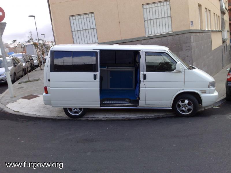

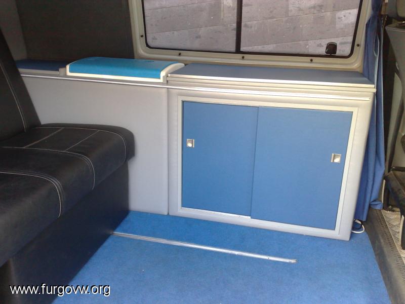

bus
aupa ahi majo!!joder eres un artista tio!!!nos tienes a todos con los dientes largos!!!!no quiero ni pensar la de horas que meterias para hacer esa maravilla!!eso si, muy merecidas!!merecidismas!!!me acabo de leer y ver todo el link, y creo que pone en varios que podrias dedicarte a lo de equipar furgonetas; me da a mi, que tu eres de los que te podrias dedicar a cualquier cosa que te propongas!!!!asustado me he quedao!!!!!xD!
oye, un par de preguntitas para seguir con el acoso, pero es que tio, vaya lo que te has currao!!.ahi va: en los bordes de los muebles tapizados(entre el sky y las puertas azules) tienen un color gris mas claro, estas piezas estan pintadas, son de plastico, es sky tb,.....?si m podrias dar mas datos acerca de esto!!!???
y la segunda pregunta:la chapa que pones en la estructura de los muebles debajo de la gomaespuma, que material es y que grosor tiene?
bueno y ya otra pregunta, la ultima: con lo bueno que eres como es que no te has animado a forrar con sky los nervios de la ventanas para que no se vea el blanco!!!pa rizar el rizo todavia mas, si se puede!!!
felicidades majo!!!eres un puto artista!!!
luis betancort
Muchas gracias bus!!! La verdad es que un par de horillas le he hechao al tema.Mira la chapa x la que me preguntas es de 0,4 mm (la tipica trasera de muebles). La pieza que esta entre el sky y las puertas son tapajuntas de madera pintadas de gris para tapar la union del sky con el liston de la estructura ( es un tapajunta en L ) y lo de los nervios pues la verdad no me a dao x ai. Saludos y Gracias de nuevo!!!!

aupa artista majo!!gracias por perder el tiempo con la cantidad de curiosos k andamos por aki!!!!oye otra preguntita:dices k las terminaciones son escuadras de madera;con que estan clavadas a la estructura?puntas de cabeza perdida i despues pintao?con pistola  las metiste?otra pregunta majo:el relleno que lleva dentro(la gomaespuma), que lo pegas hasta el borde de la estructura o dejas un margen para que luego la escuadra de madera (la que va pintada) encaje o case mejor?(jode aver si m has entendido!!!)!!!!muchas gracias a ti majo!!!
oye el detalle de la curvita en el mueble trasero izdo, jode komo te ha kedado!!!!k fino!!!kreo ke se komo lo has podido hacer pero no estoy muy seguro!!!me he agenciado un poco de escay para hacer unas pruebas, aver si soi capaz de acercarme a tu obra de arte!!!!!muchas gracias again
