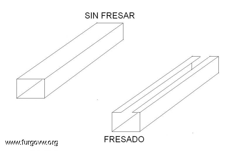

Yo, tengo una duda sobre los railes del asiento, los hiciste tu??Komo kn una fresadora??Tienes planos o algo sobre los railes??Un saludo

Los railes estan hechos con un simple cuadradillo de aluminio de 30x20x3 de grosor. En el mercado el valor de dicho cuadradillo es de unos 25€ 6 metros de largo, sobrado para hacer los railes. Solo hay que cortarlo a lo largo (en mi caso los corte a unos 2,80 creo recordar) y con la ayuda de una cierra circular fresarlos a lo largo, Al corte en el cual guiara la pletina de acero del sillon le he dado 10mm. Ya solo queda anclarlo al suelo del furgon con tornillos de 8mm como minimo y con una separacion entre si de 150mm. Creo que tengo alguna foto del cuadradillo fresado antes de colocar. La busco y la cuelgo para que os hagais una idea. Espero haberte ayudado furgoazkarra.
Furgoazkarra
Buenas Luis, osea k lo k haces en realidad es hacerle un hueco en forma de T??Con una sierra circular has dicho??A ver si puedes poner alguna foto para a ver si viendolo me aklaro mejor,muchas gracias!!

Si, Con una cierra circular como esta
con un disco de aluminio claro!!. Si no tienes en cualquier taller de aluminio te lo fresaran a lo largo. Es hacer dos cortes a lo largo en el lado largo del cuadradillo (el de 30mm). Cada corte a 10mm del borde, con lo cual te queda una ranura de otros 10mm en el centro.Me entendiste??

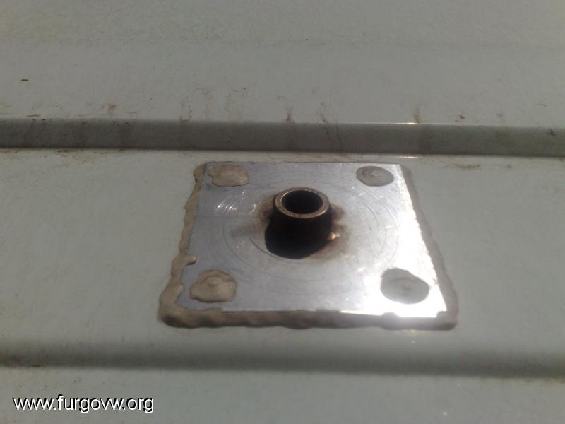

Septiembre 11, 2008, 16:17:29 pm #88 Ultima modificación: Septiembre 11, 2008, 16:19:06 pm por luis betancort
Esto es una pletina de acero inoxidable de 100x100mm en la cual solde una tuerca de 16 justo en el centro. Esta sujeta al techo del furgon justo en la parte central trasera por medio de 4 remaches de acero y todo ello sellado con sycaflex para que no entre ni gota de agua y se pudra la chapa. La rosca es para enrroscar un trozo de tubo tb de acero de unos 250mm de largo y 50mm de ancho en el cual coloco la antena.
