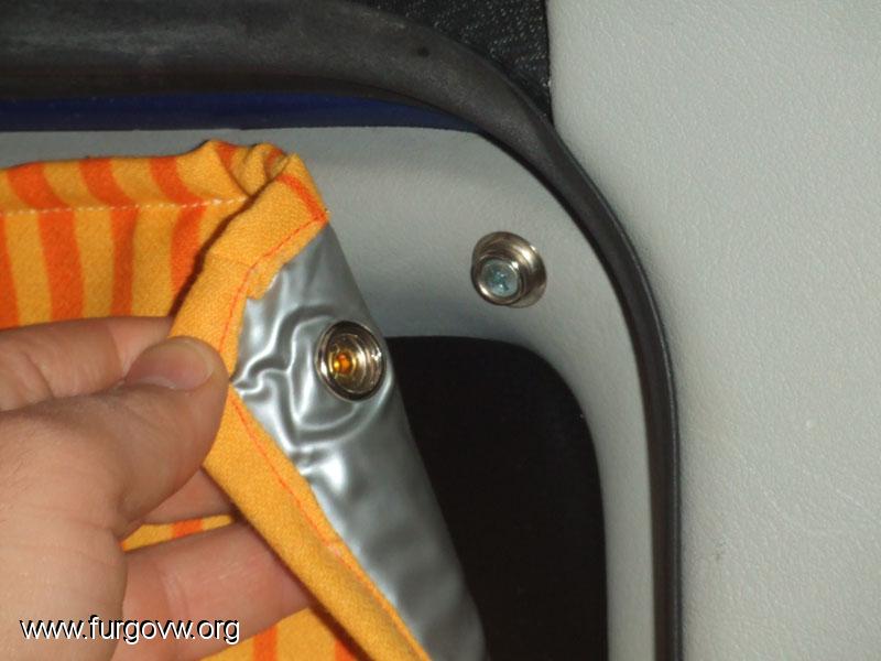

Creo que se podrían poner unos tornillos tosca chapa de esos que hacen el agujero y roscan en la misma operación, con pegamento de poliuretano de color gris (del mismo color que el embellecedor).
Yo tengo puestos así los corchetes de mis oscurecedores y de momento sin ningún problema.

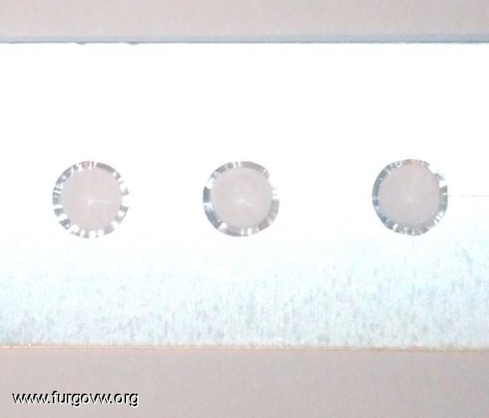

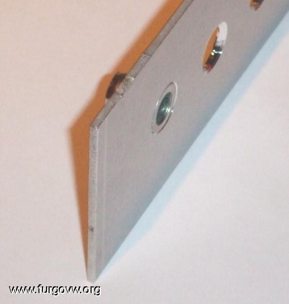

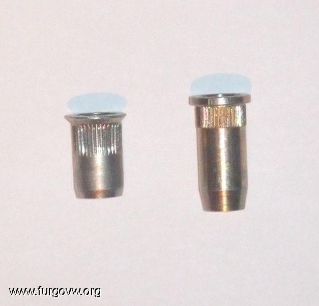

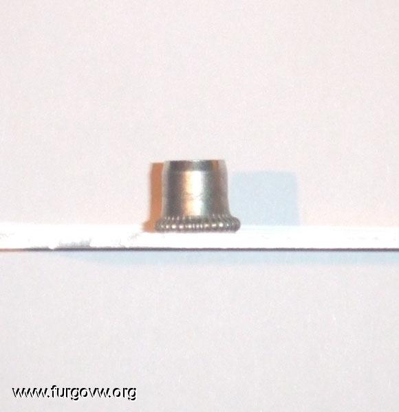

Primero, elegir el tipo de remache, despues, tendrías que taladrar la pieza donde quieras poner el R.R y tienes que saber el grosor de la misma.
Elegir el largo del remache para que presione la pieza de plástico sin estrangularla demasiado, para que no la rompa.
Así quedaría por dentro y por fuera.

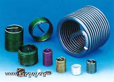

Lo que yo pondría en tu situación y siempre y cuando el grosor de la pieza de plástico lo permita.
Sería poner un Heli Coil, yo lo llamo así por la marca que he utilizado siempre.
Consiste en una rosca que se pone en los materiales blandos, en este caso plástico, donde se tiene que roscar tornillos.
Esto es más sencillo de poner pero más complicado de conseguir.
