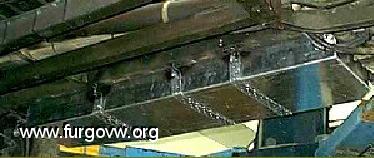

A lo que iba, en vista de los problemas que hay ultimamente con el combustible y también teniendo en cuenta que en algunos viajes al cambiar de país, éste es más caro o de peor calidad, me pregunto si sería viable fabricarse un segundo depósito y colocarlo en lugar del de aguas limpias...
Esto se lo he oido comentar a varios camioneros y creo que bastaría con hacer lo siguiente:
Fabricarse un depósito de acero inox y colocarle unas planchas para "compartimentalizar" y luego conectarlo en los dos extremos con el original, y se supone que la ley de vasos comunicantes hará el resto.
Por favor si alguien, ha hecho alguno o tiene idea de como hacerlo que nos cuente como va.
Pienso que además de ahorrarnos unas pelillas al viajar fuera o conducir con combustible "sin aguar" aumentaríamos la autonomía en unos 40ltrs lo que equivale a unos 400km en una T3 de gasoil.
Gracias de antemano

Additional Tank
This tank (only 12 kg light, 70 ltr) is made out of 3 mm aluminium sheet metal inc. 2 welded in baffles. You fill it through a separate filler neck.
If necessary, an electric pump will shift the diesel out of the additional tank into the main tank (also possible while driving).
The tank comes with everything needed for proper installation and operation.
800,00 €

gracias Ooznak, pero me parece un accesorio caro y tampoco entiendo porqué tanta sofisticación, otra bomba eléctrica, con una llave de paso me ha parecido ver en una foto, latiguillos... uf
A ver si alguien me saca de dudas... ¿se podrá hacer algo más simple y económico?

los depósitos auxiliares hay que homologarlos, en la itv se fijan, a más de uno le han dicho que el depósito de agua es de gasofa y que no está homologado...
la bomba eléctrica está para hacer un trasvase al depósito original, supongo que es una medida de seguridad, si los dos depósitos compartieran el combustible por vasos comunicantes y reventara el depósito auxiliar o un manguito se vaciarían los dos depósitos y nos quedaríamos sin gasofa, pa que quieres ponerle 110litros de combustible si corres el riesgo de perderlo al primer golpecito en los bajos?
