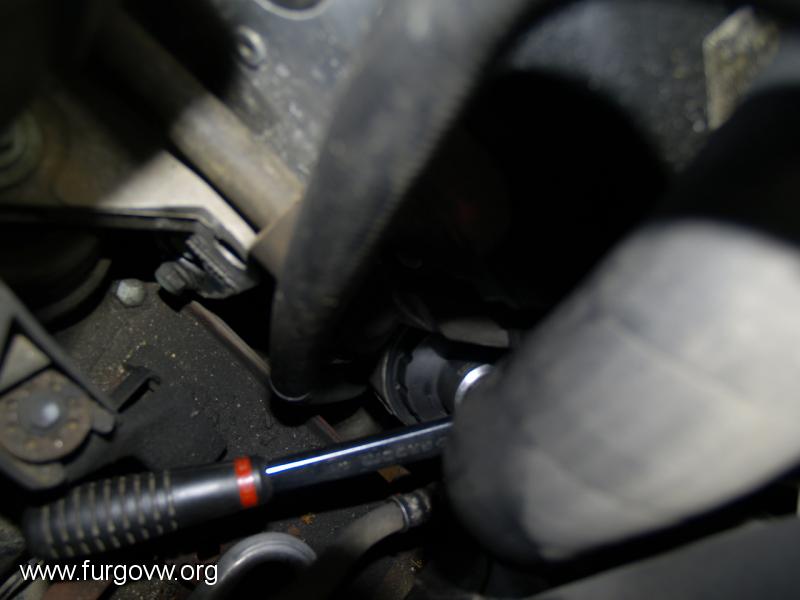

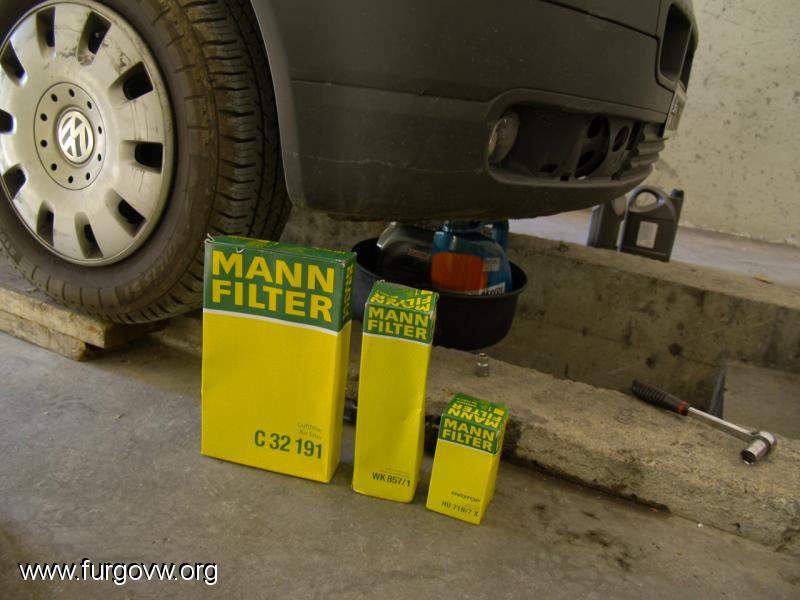

bueno, voy a colgar algunas fotos para reforzar el hilo con imagenes, a ver si la gente ubica mejor el filtro de aceite, garcias jotero por haberme iniciado con este hilo
empezamos, este dia cambié además del aceite el filtro de aire y el de gasoil, los cuelgo en hilos aparte.

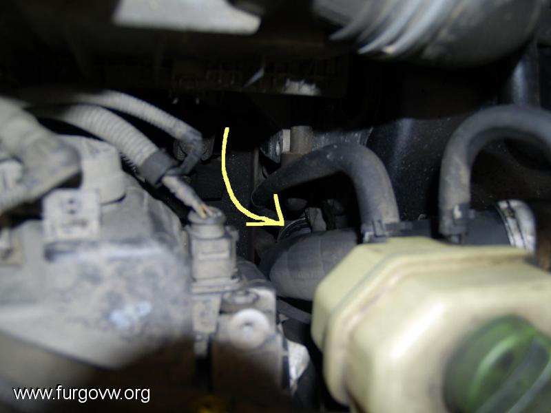

aquí está el susodicho filtro

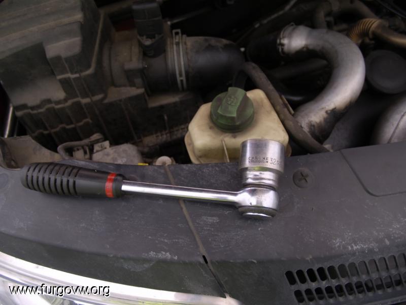

y con este vaso del 32 y su carraca lo soltamos,
queda el sitio justo para que salte un diente la carraca

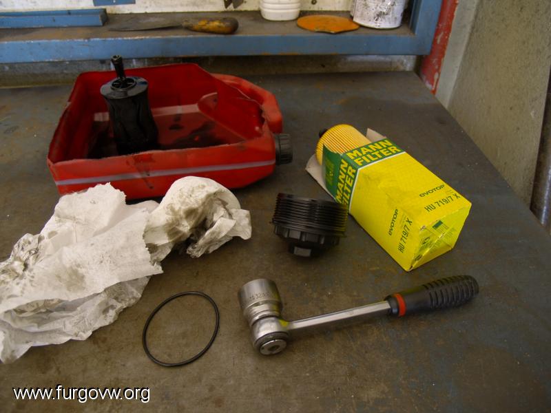

despues de tanto click - click sacamos el cartucho viejo , cambiamos la junta al tapón por la que trae el nuevo y la untamos con un poco de aceite. tambien la pequeña del filtro nuevo.
y montamos el filtro en el tapón como estaba el viejo . ojo al empezar a enroscar que no se estropee la rosca , luego otra vez con la carraca de click en click.las dinamometricas que he visto ahí no caben asi que no se como lo haran para no dar el par de apriete a ojo.
