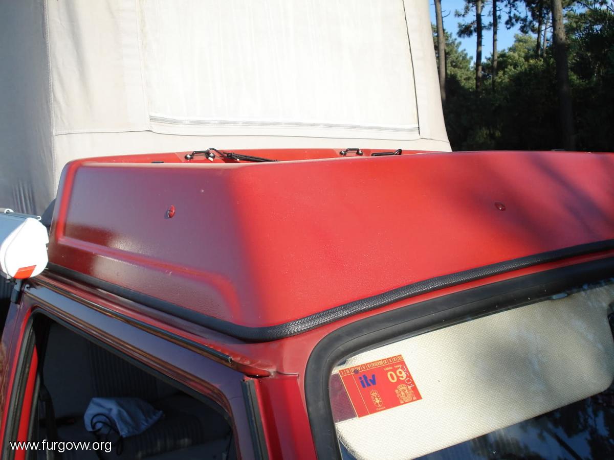

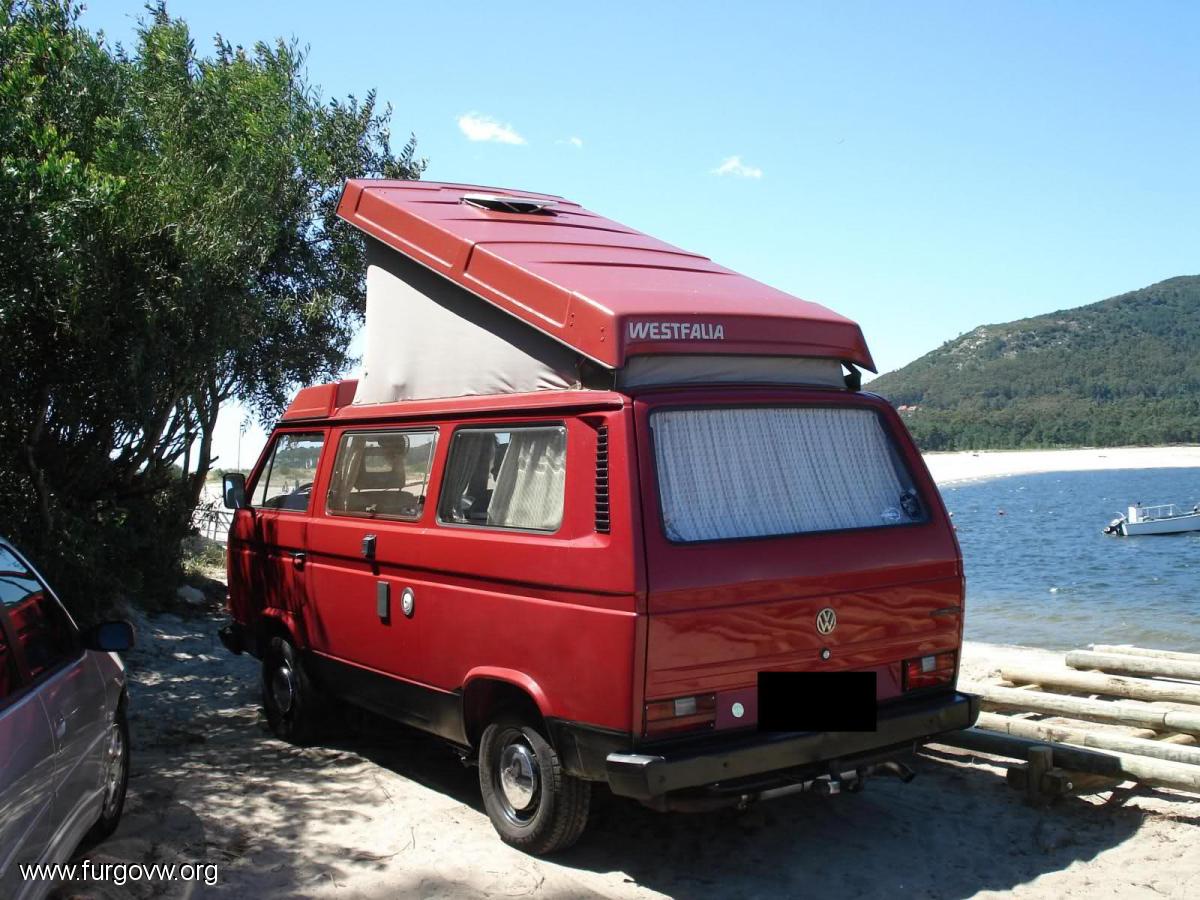

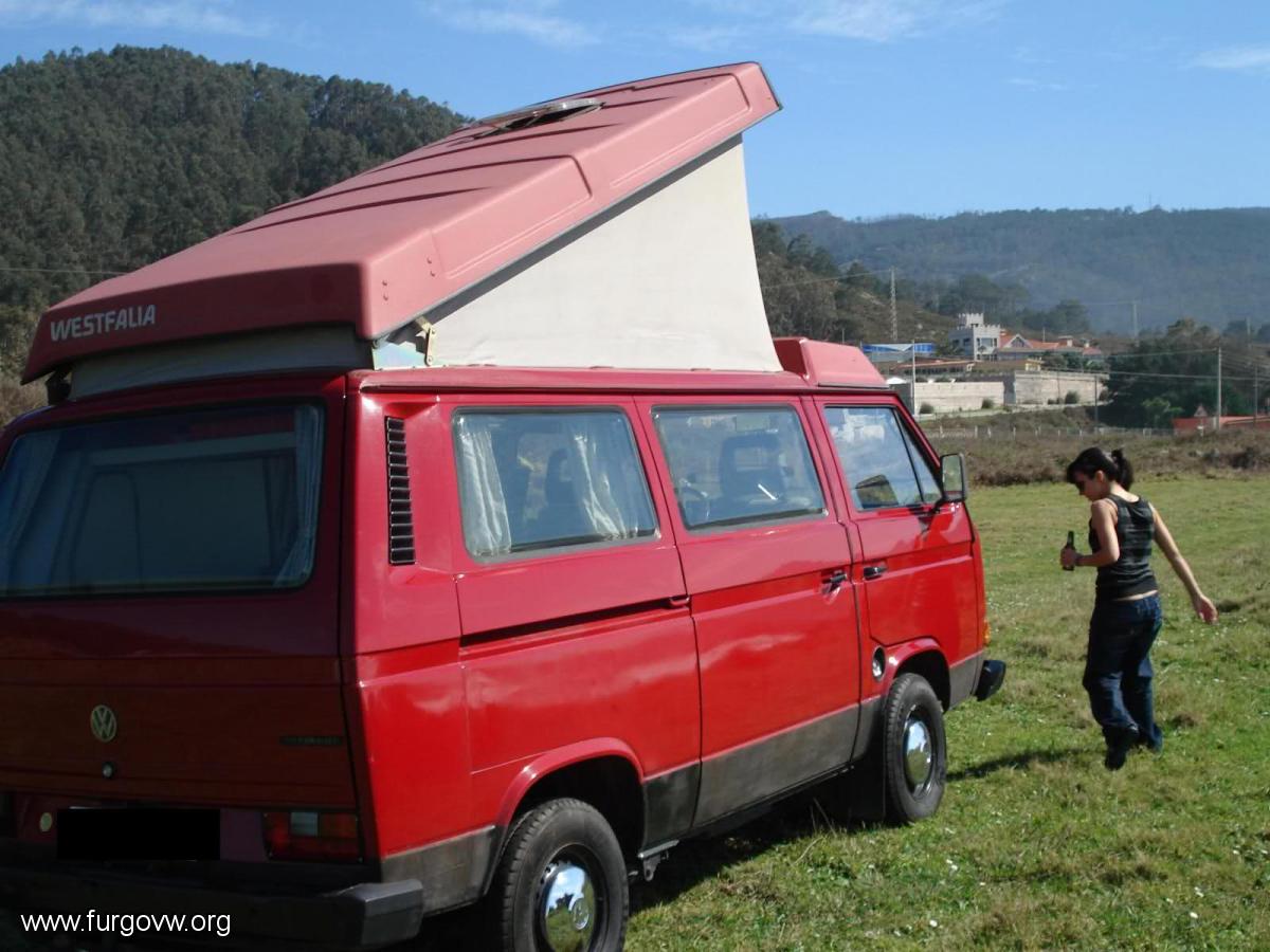

YA TENGO LAS FOTOS!!
Lo prometido es deuda, pero... como os las pongo?. No lo he hecho nunca.
Por esa referencia no está en la web pero si en la tienda, la verdad es que no os hace falta dicha referencia, con que digais el tipo de pintura llega.
Lo de pintar la chapa... no te lo recomendaría, te imaginas barnizar tu coche?
ooznak
peixeglobo
Antes del brico.
Despues del brico.
Que os parece?

Junio 09, 2008, 11:45:14 am #26 Ultima modificación: Junio 09, 2008, 11:58:40 am por peixeglobo
Un poco grandes la fotos, pero no he sabido hacerlo mejor. Lo siento.
Si las cortais y las pegais en vuestro ordenador, podreis ver las fotos completas.
CIMA
 .palmas Si señor, el cambio merece la pena, quizás si antes de dar el barniz le hubieras dado un poquito de pulimento ganaría aún mas, pero así y todo queda excelente, yo también quiero hacerlo el problema es que no encuentro el barniz en cuestión por donde vivo (León) la empresa esta no distribuye, el sabado estuve en el Leroy de Oviedo y no ví nada parecido ¿donde podría conseguir el barniz ese de dos componentes?
