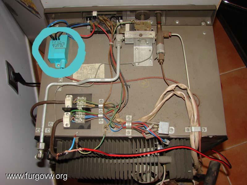

Bueno despues de leerme todo sobre neveras, y de empaparme de info a tuty finalmente pude desmontarla antes de irme de vacaciones y poder tenerla fria a bateria y a 220, dí con el problema y esq a gas no me funciona----la pieza q esta situada en la parte superior de la nevera se me ha quemado...la dejé toda una noche a gas para ver si funcionaba y al no entrarle gas la llama se apagó, con el constante click click llegó un momento que se quemó.Me estado moviendo y no puedo encontrar esa pieza, pero fijo que hay una que se asemeje y no tiene que ser la misma de serie.....pongo una foto del kompy forero kabern0...

intenta sacar una foto mas clara de lo ke pone exactamente en la pieza.parece un trafo.

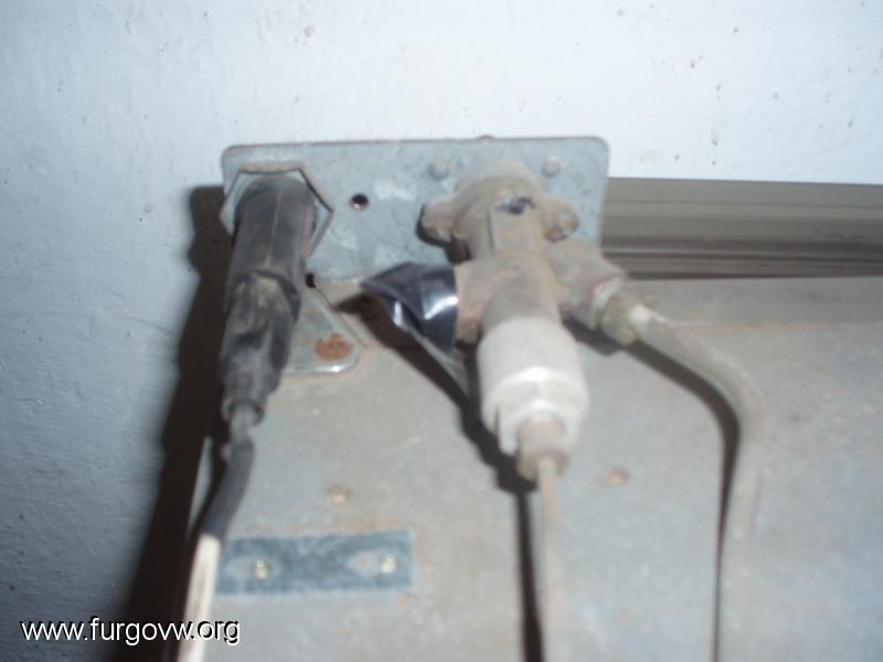

te cuento un problema que tengo e desmontado mi electrolux y no se exactamente la pieza que tengo que limpiar,
mi problema fue que mi nevera enfriaba bien a gas pero de un dia pa otro nada de na ,me di cuenta que el calor que salia de la chimenea era mas débil creo que sera problema de la llama y otra duda que tengo es que la tenia con una bombona de gas de las pequeñas esta a lo mejor no me mantiene  la presión   adecuada
te mando unas fotos y me indicas gracias

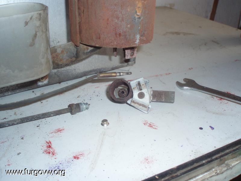

a ver ke ayer,llegando a mi casa se me encendio la bombilla,creo  ;D ,esa pieza es el chispometro electronico,si es eso,y no lo encuentras,sustituyelo por uno normal,haces un agujero en el panel superior,lo colocas y listo,lo unico ke la operacion de encendido sera manual,giras la llave del gas y pulsas el chispometro tantas veces sean necesarias,suelen ser una o dos,hasta ke la llama encienda.

wenas canario!!!pues peazo despiece ke has echo,tienes ke limpiar el chiklé,es una pieza pekeña con un agujero muy fino en el centro,creo ke es la pieza plateada ke se ve en la primera foto,justo a la derecha del tubo,tienes ke meterla en un cazo o calentador con vinagre,ponerlo al fuego y esperar a ke el vinagre hierva,dejas hervir 2 minutos,retiras del fuego,lo enfrias con agua y revisalo a tras luz,deveria de verse un agujerito en el centro.ya me cuentas.un saludo.

kukiyo lo de la bombona entonces lo descarto o sera conveniente colocar una grande
cukiyo25
Cita de: pedro1302 en Septiembre 09, 2008, 20:43:41 pm
mientras tengas colocado el reductor adecuado no importa el tamaño de la bombona,la llama sera igual,la unica diferencia entre bombona pekeña o grande es la autonomia.
