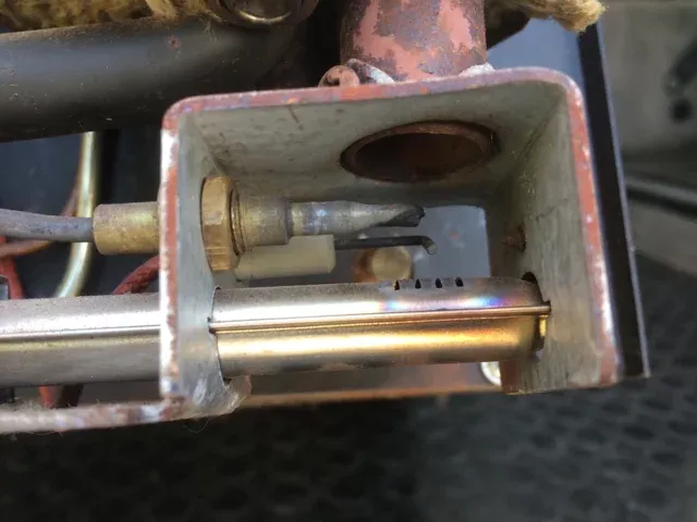

Continuo desmenbrando la nevera, ya al limite de mis posibilidades. Ya no se ni lo que estoy manipulando ni por que...
El circulo rojo marca la punta del tubito rigido que viene del termopar.
El circulo verde marca la parte metálica de la bujia.
Lo que se ve debajo con estrias como si fuesen branquias es el inyector del gas.
Sabeis si lo metalico de la bujia tiene que estar más cerca de la punta del termopar?
Otra pregunta...La nevera se puede montar sin sacar el mueble?...Parece que la chimenea lo impide. Hace tanto que la desmonté que ya ni me acuerdo.

Para variar me es imposible subir la foto.
Lo describo pues.
La punta de la bujia, un trozo metálico en forma de L, tiene su punta a casi 1cm de distancia de la punta del termopar.
Sabeis si es la distancia correcta?
Muchas gracias.

Cita de: atchus en Octubre 02, 2019, 17:27:44 pmContinuo desmenbrando la nevera, ya al limite de mis posibilidades. Ya no se ni lo que estoy manipulando ni por que...
Mira. Lo tienes que tener como está foto
En esta foto vemos:
-La flauta en primer plano con lo que llamas branquias
-El termopar encima de la flauta sujeto con tuerca a toda la pieza metalica. Por cierto ese termopar está para cambiar. El inyector está justo encajado al principio la flauta.
-La bujía detrás del termopar con la L
Entonces te veo liado ya de tantas pruebas.
Cuando le das al botón de la llama y suena el clack clack la bujía por la L hace la chispa y como en la foto tiene que estar encima de la branquias de la flauta para que cuando das al botón de la válvula que dejas salir gas por las branquias se produzca ahi la llama.
Y entonces entra en acción el termopar que recibe la llama y por lo tanto calor y le dice a la nevera que hay llama y que no deje de soltar gas por las branquias y es entonces que tu sueltas la válvula tras unos segundos y él ya se encarga de todo.
Si por algo se apagará la llama, una ráfaga aire o algo así, el termopar le diría a la nevera ¡eh que no hay llama aquí que no tengo calor! Y saltaría el chispometro haciendo chispa la L otra vez hasta que se encendiera y sino enciende cortaría gas tras unos segundos y si te fijas suena un Clonk pero el chispometro no para.
Creo que DEBES PONER UN TERMOPAR NUEVO y que le de la llama como en la foto y ya no se te apagará la nevera.
El 90% los problemas vienen de ahí. Este verano me toco a mi en plenas vacaciones y tras enredar con el faston del chispo en Dinamarca al final era el termopar. Es una pieza que desgasta mucho al darle la llama de pleno cuando funciona la nevera a gas. En Amazon están "baratos" y siempre llevo en la furgo repuesto.
Y la nevera si se puede montar sin desmontar el mueble.
Hay muebles que la chimenea con paciencia la puedes terminar de montar por una rejilla que hay en el lateral y sino la tienes que hay otros muebles que no puedes meter la nevera con el tubo chimenea puesto y desmontar la salida por fuera y por ahí conectarlo aunque esta claro que desmontando mueble es mucho más comodo
Menudo tocho me a quedado. Espero no liarte más.

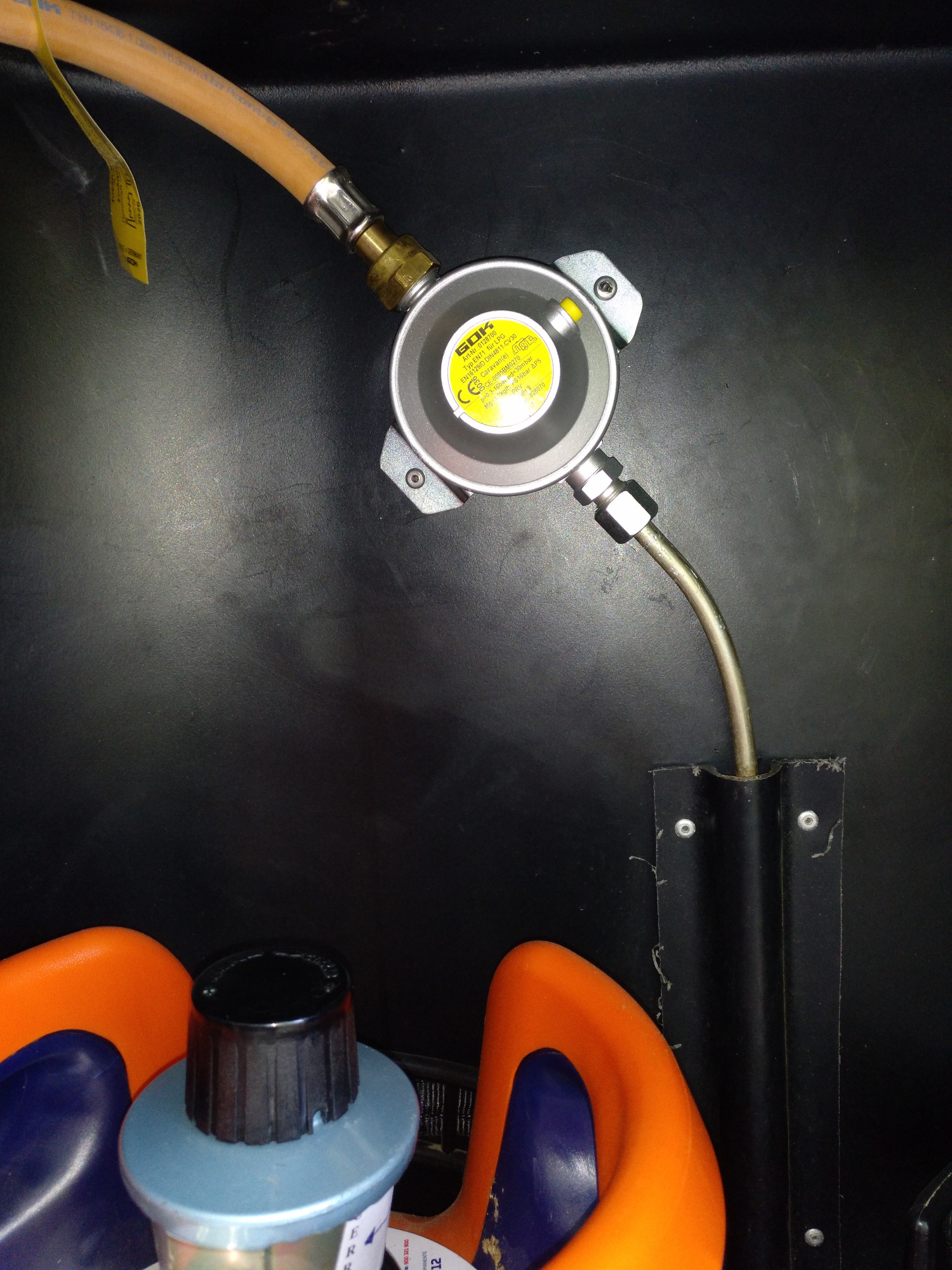

Una consulta rápida, estoy liado con la autocaravana de mis padres y he observado que tienen instalado el regulador de presión tal y como aparece en la foto (no está totalmente perpendicular):
¿Supone esto -que no esté completamente perpendicular- algún problema de seguridad o rendimiento?

Cita de: durruti1 en Octubre 03, 2019, 09:38:47 amMira. Lo tienes que tener como está foto
En esta foto vemos:
No, no Durruti. No me lias. Ha sido una explicación cojonuda. Ahora ya lo tengo todo mucho mas claro. Solo me falta ir eliminando errores para dar con la pieza que falla.
Muchas gracias por todo. Un saludo

Cita de: parchiis en Octubre 06, 2019, 12:53:44 pmUna consulta rápida, estoy liado con la autocaravana de mis padres y he observado que tienen instalado el regulador de presión tal y como aparece en la foto (no está totalmente perpendicular):
¿Nadie sabe solucionarme esta duda?, gracias compas
manuelcastagnal
No soy experto pero por mis nociones de fisica (basicas pero menos es nada  ;D ) no es un problema tener en diagonal el regulador

Yo sin tener experiencia con eso creo que no pasa nada de nada pero eso lo solucionas probando. Si que hay reguladores para vertical y horizontal que a mi me sorprendió.
Si pruebas y funciona cuentalo
