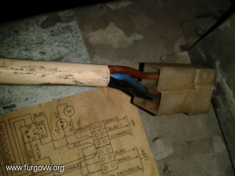

Cita de: agustmaiz en Enero 03, 2014, 23:23:49 pm
Viendo el exquema, el marrón, activa el relé, así que va a la señal D+ del alternador, es decir, la señal de que el motor está en marcha, así evitarás agotar la batería, porque sólo la puedes poner a 12V, con el motor en marcha.
Agustín.
Tomo esta foto prestada.
He desconectado el cable marón y sigue funcionando a 12 v
no por mucho tempranear amanece más madrugo

Cita de: quatrel en Abril 21, 2019, 19:05:56 pm
Es muy difícil que se quede pegado el relé. Me parece poco menos que indestructible.
Imagino que la duda la tienes porque no tienes la otra clema que va a la que muestras en la foto. Porque si la tienes no hay manera de ponerla en ninguna posición que no sea la correcta.
Si tienes la parte que va a la nevera es cuestión de que cojas el polímetro y midas que patilla tiene 12 voltios cuando accionas la llave y no tiene sino giras la llave. Hablo de la llave contacto, no have falta que arranques.
durruti1
Quatrel creo que va a ser el negro  ???
quatrel
Cita de: durruti1 en Abril 21, 2019, 19:57:14 pm
Gracias Durruti.
Sí que lleva la clema, la instalación es la original o eso creo, pero algo no está como deberia.
He mirado con el polímero y tanto el marrón como el negro dan positivo, sin el contacto dado, y cuando le doy al contacto también. He probado de alimentar la nevera solo con el negro y el azul, pensando que de esta forma simularia que no está el contacto dado pero la nevera sigue funcionando a 12V.
Por eso no sé qué hacer para que se desconecte cuando paro.

durruti1
Cita de: quatrel en Abril 22, 2019, 10:03:47 am
Gracias Durruti.
Es raro si.
Yo es que no tengo centralita y llevo esa clema trucada para dejarla fija aunque no arranque. Manías de inconsciente mías  .meparto no lo recomiendo.
No se si antes de la nevera llevas un relé o algo. El de la nevera no se suele romper pero si llevas otro ni idea

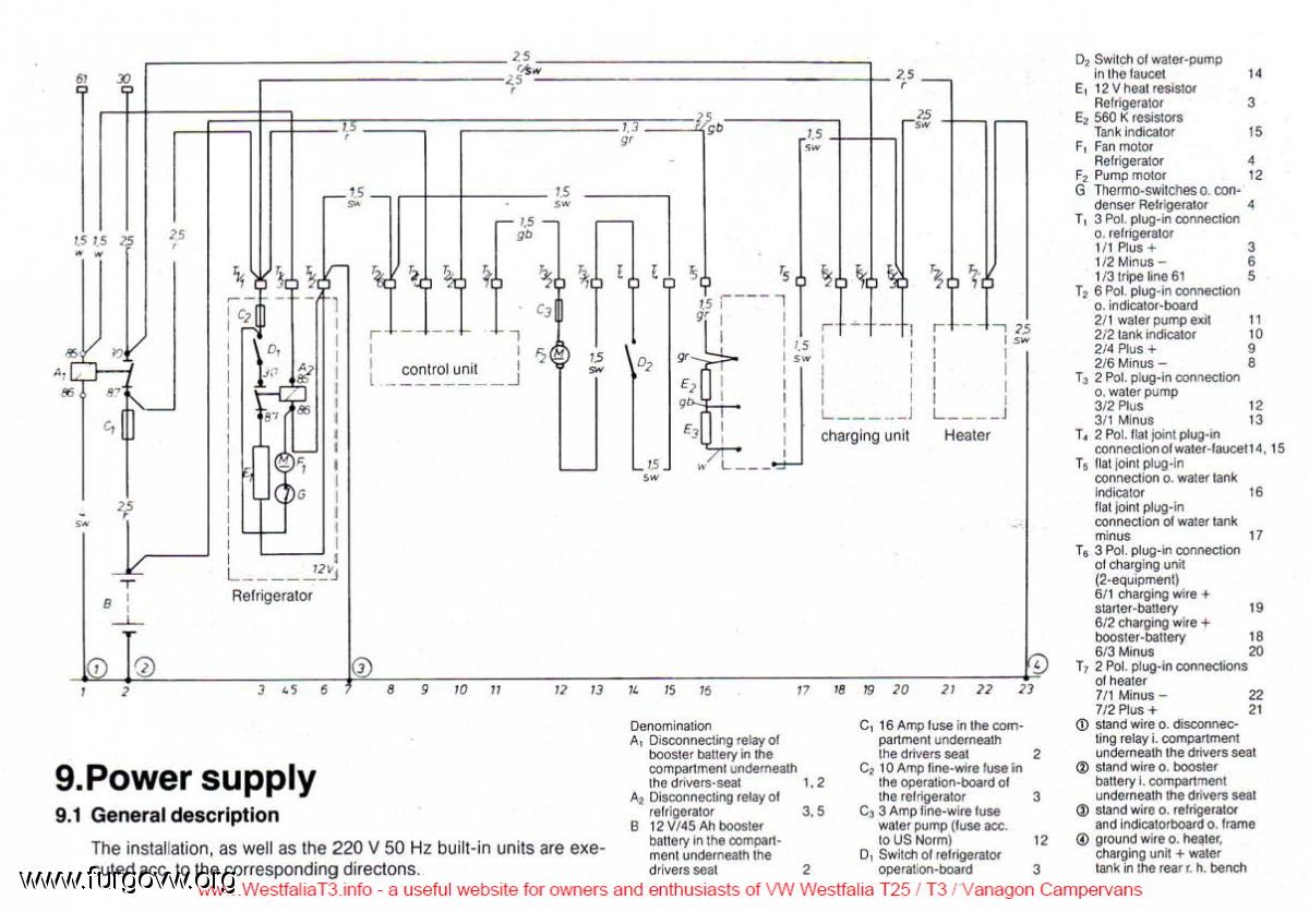

Abril 23, 2019, 12:15:09 pm #5724 Ultima modificación: Abril 23, 2019, 12:17:45 pm por quatrel
Cuelgo la foto del esquema electrico de la Joker para ver si nos aclara algo
Creo que está relacionado con el relé separador de las bateries. A ver si me aclaro, voy bastante pez en temas eléctricos.
quatrel
Tema solucionado!
Alguien anteriormente modificó las conexiones para poder tirar de 12v con el motor parado. El excitador del relé de la nevera estaba conectado a + de la bateria. Lo he conectado siguiendo el esquema al exitador del relé separador de baterias y ya funciona!, se desconecta la nevera cuando paro el motor.  .palmas
