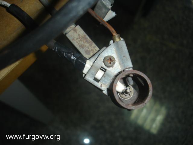

Hola a todos, yo tengo una electrolux rm 4200 o 2400 (hi hi soy dislexico), y tengo el problema de muchos
que el chispero no deja de parpadear  igual igual a la discusion de aqui
https://www.furgovw.org/index.php?topic=148134.0
El cable mio aunque rojo y no blanco tambien tiene grieta en la insercion de la bugia https://www.furgovw.org/galeria/fotos/lamari/nevera2.jpg
Me pregunto, para repar la averia tengo que sacar la nevera conseguir los 12 voltios en casa, gas en casa etc etc, cual es la desventaja de encender la nevera y apagar el chispero una vez este' la llama?
Lo que pasa seria sencillamente que si se apaga la llama sola no se re-enciende autmaticamente supongo....

Seguramente sea ese cable de la bujía porque tiene muy mala leche al ser mu fino.
Como dices lo único que te ocurre si dejas el botón del chispo sin apretar es que si apaga la llama por aire o lo que sea se apaga la nevera porque la válvula detecta que no hay llama y corta gas en unos segundos.
Apretado se volvería a encender.
