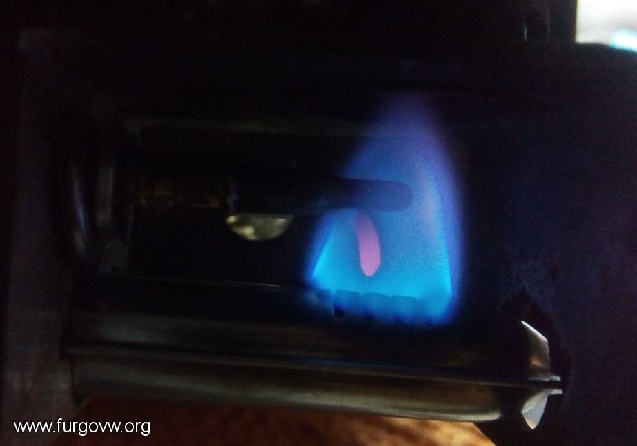

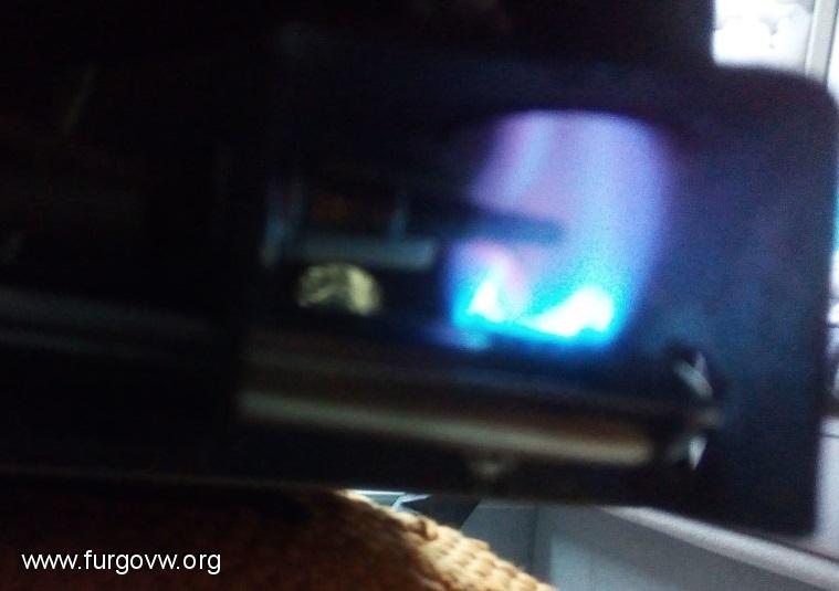

Buenas!
Despues de cambiar el chispómetro, y la válvula de arriba que cierra el gas por el termopar, monto, y me doy cuenta que creo que fastidié el chiclé por culpa de lo que no recomiendan, limpiar con una agujita.
A ver qué os parece la llama, para quien tenga visto llamas de nevera. Primera foto es tal cual está, llama a pleno rendimiento, la veo grande y hace ruido al quemar:
Una posible solución, que encontré, si dejo la rosca frontal de intensidad al mínimo, hace un clack, y la llama se hace mas pequeña, tal que así. Una posible solución en caso de que estuviera mal el chiclé, sería llevar la intensidad siempre al mínimo. Foto al mínimo:

Cita de: JakeOrth en Abril 12, 2019, 09:50:43 am
Buenas!
Y un video comparativo:
https://www.youtube.com/watch?v=OcN6ECpfv1k&feature=youtu.be
Si la necesitas úsala al mínimo porque lo otro es muchísima llama.
Al mínimo siempre y controla
