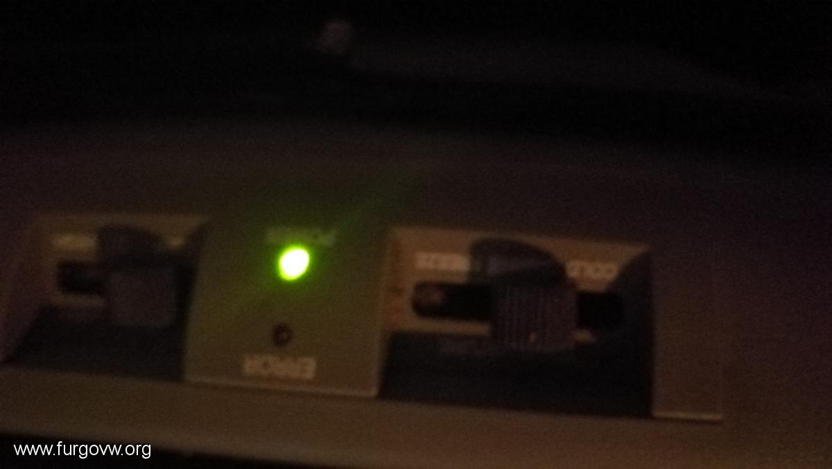

Buenas a todos, ahi va mi avería... a ver si alguien sabe algo del tema!! Gracias de antemano :)
Pues veréis, tengo la waeco cf46, funcionaba genial, la temperatura se calibraba con una palanca ajustable de (COLD a FREEZE ) , al bajar a cold paraba inmediatamente si la temperatura era inferior.
Adjunto imagen para visualizarlo todo un poco mejor
El tema es que, ahora no para de enfriar, ya la puedo poner al minimo (COLD) que sigue y sigue enfriando, problemas?? y lo que seria mas importante, Soluciones?
Habrá perdido algun contacto, alguna pestaña hace que el regulador no funcione pq mucho que mueva la palanca?
Bueno, espero una respuesto de alguien que me pueda iluminar, el hielo mola en verano pero por cada cerveza que se congela muere una pequeña parte dentro de mi ajajajaj.
Saluydos y Gracias

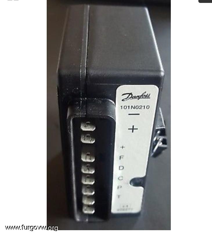

flogo
Buenas tardes.
Mi nevera Vitrifrigo a dejado de funcionar y el motor no de la nevera no arranca, alguien sabe donde puedo conseguir la placa danfos que adjunto en la foto por la zona de barcelona y rodalias?para mas info el motor es un BD35F.
gracias

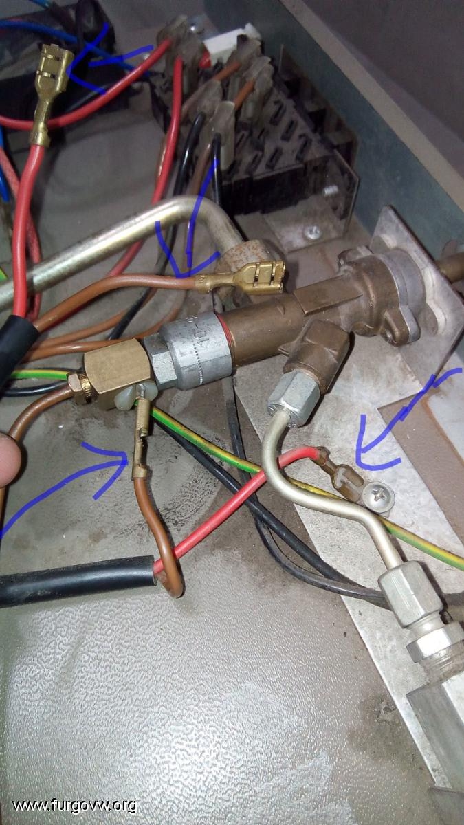

JakeOrth
Durruti, han probado la nevera con un termopar de segunda mano que supuestamente esta bien, y sigue sin mantener la llama al soltar el pulsador.
Hoy me he dado cuenta que la valvula lleva cables, en la foto marron y rojo. A ver si el problema va a venir de ahi...
Por la posición fin de cable rojo parece ser masa, pero por el color parece positivo. Lo sabe alguien a ciencia cierta?
durruti1
Que yo recuerde la valvula solo llega un cable marron.

JakeOrth
Caí de la burra... Esos dos cables hacen de interruptor para la lucecita verde que tengo en el cuadro, que indica que funciona a gas.
Ahora, una de dos. O termopar estropeado, y que los profesionales lo comprobaran mal con el usado. O leí algo que se puede atascar la bolita dentro de la valvula, ahora bien, viendo la foto, no se en que parte de la valvula está la bola que abre y cierra el circuito de gas
durruti1
Dudo mucho que se pueda acceder a la bola dentro de la valvula sin romperla.
