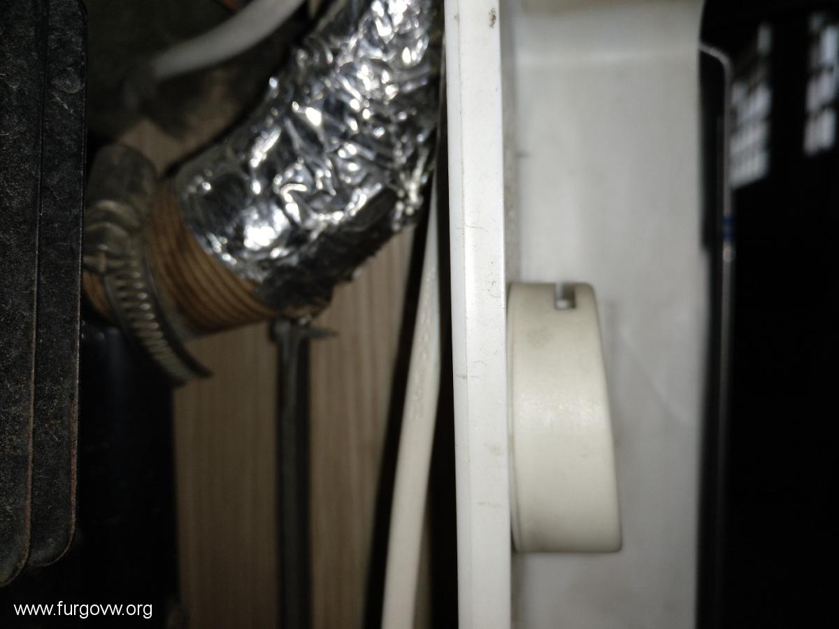

Buenas, estoy teniendo un problema con mi nevera trivalente DOMETIC RM 4210 cuando funciona a gas, y es que la llama se apaga de vez en cuando funcionando a gas. Creo que no es un problema de presión o que la botella de gas esté vacía, porque la cocina funciona bien, y la llama de la nevera puede estar minutos o horas encendida, pero claro, tengo que estar comprobando constantemente si está encendida...

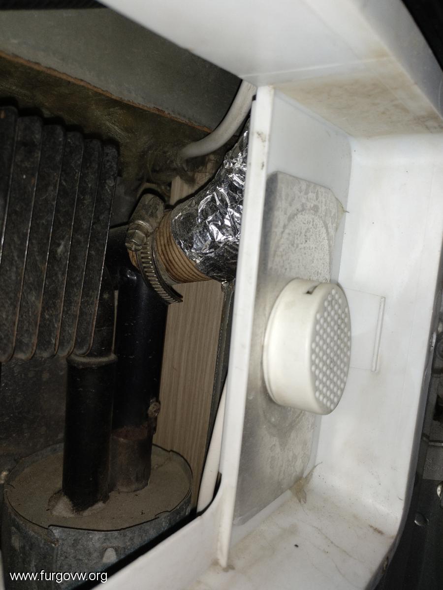

La furgo la compré de segunda mano hace unos meses y nunca había ido con nevera a gas, así que no tengo mucha idea, pero he estado mirando la rejilla de ventilación superior, por donde está la chimenea de la nevera y hay algo que me ha parecido raro, que es que la chimenea tiene acoplado un tubo para dirigir el gas hacia fuera, pero este tubo no está enfocado a la rejilla sino más arriba. A ver si se entiende con fotos:
Me refiero al tubo que está envuelto en papel de aluminio. ¿No debería estar enfocado hacia la rejilla redondapaa facilitar la salida de gas?
He llamado al anterior propietario y dice que está bien así, que él cuando la compró ya staba instalado así. Alguien con experiencia me sabe decir??

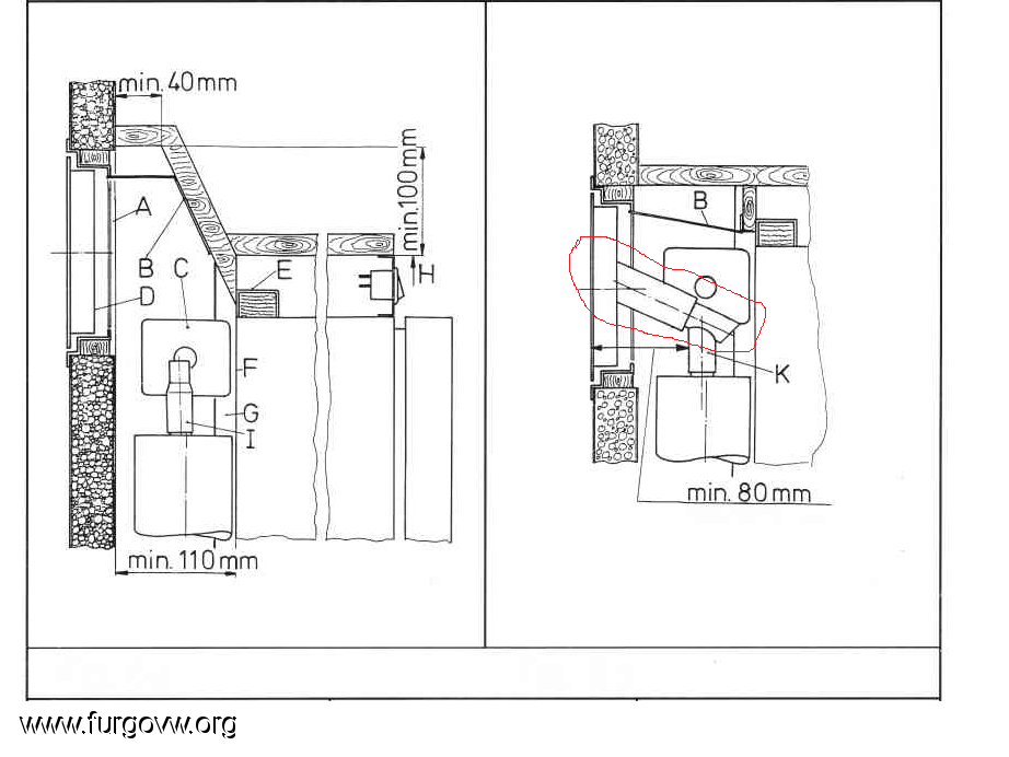

Según el manual de la nevera, entiendo que el tubo debería estar enfocado a la rejilla:
Aunque no descarto que el problema sea que la botella esté medio vacía (la semana que viene salimos de viaje y nos iremos con botella nueva), me gustaría saber si la instalación está correcta...

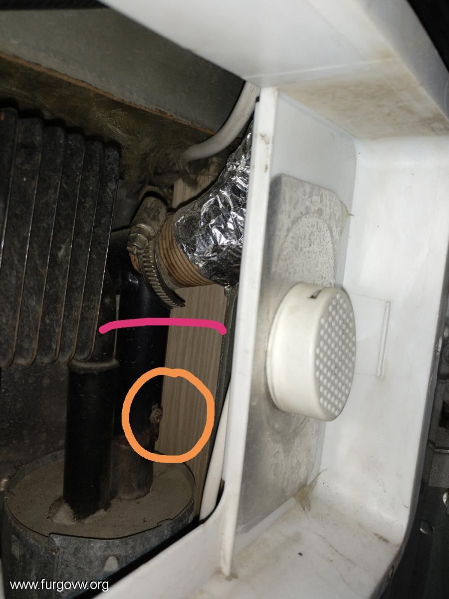

Creo que no esta hecha la instalacion original porque como ves si conectan ese tubo (el de la chimenea de papel albal) a la salida de humos (creo que es ese redondel blanco a un lado rejilla) quedaria dirigido hacia abajo y siempre debe ir hacia arriba para facilitar la salida.
Me pregunto a donde llega ese tubo de albal ahora. Donde sale?
El problema que tienes podria ser o lo que comentas del gas o el termopar de la nevera en mal estado pero mira tambien ese tubo de salida gases.
Por dentro del papel albal llevas tubo de ese marron?
durruti1
Tienes una facil solucion para dejarlo como deberia ir si esta completo la salida gases de la rejilla.
Quitas el tornillo que sujeta al tubo chinenea  y la abrazadera y cortas el trozo que necesites para que baje mas  y lo conectas y queda fetem.

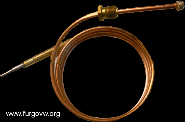

Desmonté la nevera hace 6 meses para llevar la furgo al chapista. Aproveché para limpiar los componentes. La monté esta semana,, he hecho un video que lo explica mejor. Con el pulsador apretado, la llama se mantiene, pero lo suelto y se apaga la llama.
Será que tengo que purgar mas el circuito de gas? Probé 3 veces como 20 segundos
https://youtu.be/t6z3R1LVIAU
durruti1
Cita de: JakeOrth en Agosto 09, 2018, 01:27:30 am
Bufff Problema.
Una vez que ya no suena el chispometro espera un rato más apretando pero tiene toda la pinta que se te a roto el termopar.
Es muy normal porque es una pieza a la que le da la llama y se carboniza y si has estado tocando se habra partido.
Va roscada a esa valbula que pulsas en el video y llega hasta donde se hace la llama. Es como un tubito de cobre, en una punta una rosca y en la otra una punta negra que es la que se rompe.
Tambien hay veces que se puede limpiar pero ya te digo que es mejor cambiarlo.
