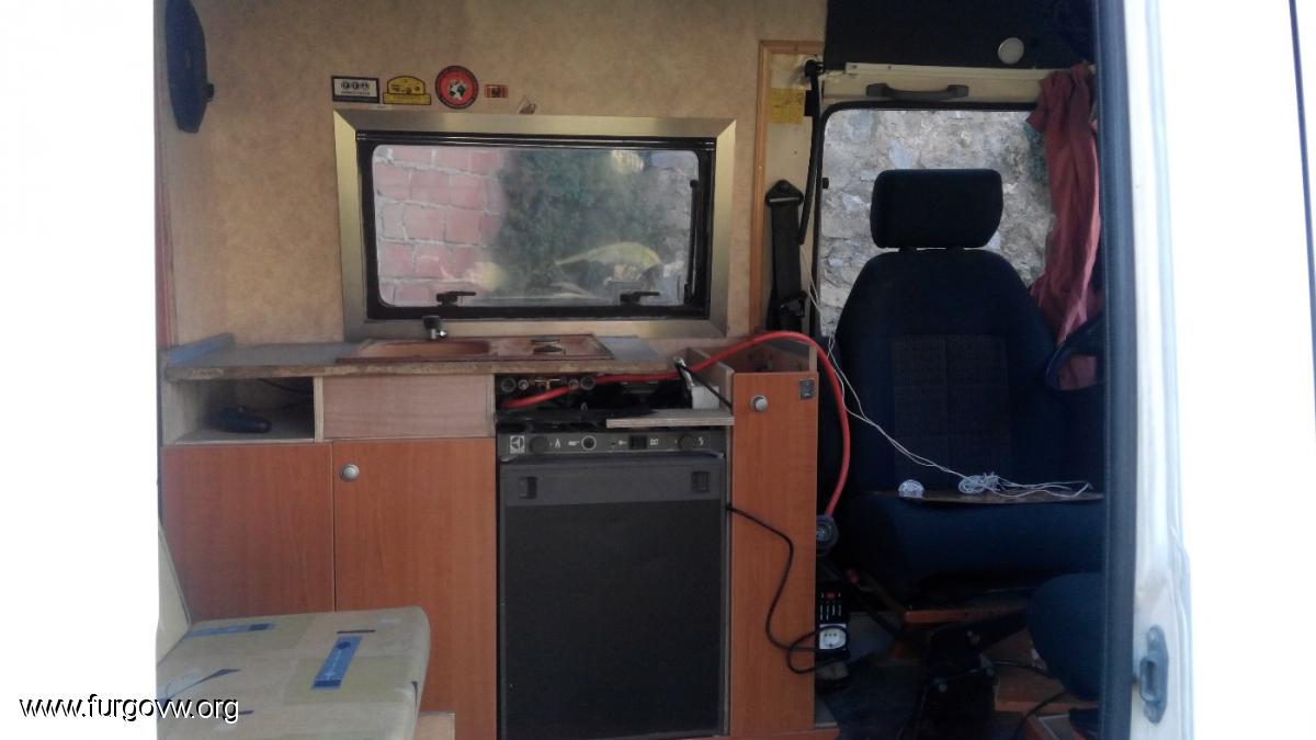

Mira por dónde creo que he encontrado el sitio adecuado para encontrar la solución al probema que me da la nevera.
Es una electrolux trivalente
Esa era la furgoneta que teníamos antes, ahora la pondré en otra furgo y en otra ubicación.
En fin, la cuestión es que a 220v funciona perfectamente, pero al probarla a 12v con la fuente de alimentación da cortocircuito .panico no funciona nada ni se enciende el led. Buscando en el foro he visto que recomendaban la página Nuhima para que alguien cambiara la resistencia de 220v.
¿Podría comprar la resistencia para 12v y cambiarla yo mismo? Los cables que hay ahora llevan a las resistencias que están metidas en un tubo metálico de unos 10cm relleno de lana. ¿Alguien ha hecho esta reparación? es que yo no he encontrado nada al respecto.
Muchas gracias de antemano, un saludo!

Primero confirma que es la resistencia lo que te hace corto.
Sacala de su tubo aflojando un tornillo que lleva abajo del todo de ese tubo quitando la lana roca dentro del cilindro metalico lo veras.
Para saber cual resistencia es la de 12 y puesto que la del otro tubo de 220v es igual: la de 12 es la que alguno de sus cables va a un rele.
La sacas y conectas a la bateria directamente y si quema es que funciona. Cuidado que cuando digo quema es que quema.no tiene polaridad asi que da igual como la conectes a la bateria. Es unos segundos.
Yo apuesto más por o cables demasiado finos de la bateria a ls resistencia, fusible muy pequeño o ese rele de la nevera estropeado.
En vwbusshop es mas barata si es la resistencia que es raro que haga corto.

Hola Durruti, gracias por la respuesta. Eso es lo que acabé haciendo el otro día, desmonté la resistencia y con la fuente daba cortocircuito y no calentaba. Al final compré una de nuhima de 75w, la original era de 85, supongo que funcionará bien.
Más tarde pensé en lo del relé, en la instalación de la nevera no había ninguno, supongo que lo perdería cuando la desmonté. Pensando en eso compré por eBay un termostato con un relé programable que creo que hará buena función. Para la instalación final le pondré cable más grueso ya que tengo que rehacerla.
Muchas gracias, pondré los avances en cuanto llegue la resistencia (de las canarias :roll:)
Saludos!
Wallasmitsu
Hoy ha llegado la resistencia, ha tardado muy poco teniendo en cuenta que venia de las canarias.
Lo curioso es que al probarla con la fuente de alimentación también daba cortocircuito. En cambio poniéndola directamente en los bornes de la batería sí se ha calentado, la estropeada apenas lo hacía.
Imagino que la fuente tendrá algún tipo de protección y que con el relé funcionará mejor... Le daré vueltas.

El rele lo tienes en la misma nevera. Mira por la parte de arriba. No tiene nada ke ver con la instalacion de la furgo, es un componente de la nevera.
Es lo ke te dije si directamente a bateria se calienta no es la resistencia y es poco probable ke una resistencia dé cortocircuito, otra cosa es ke deje de calentarse.
