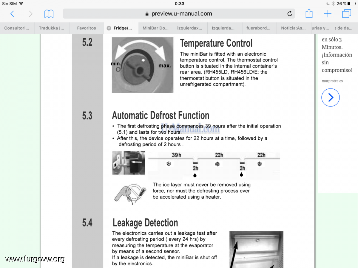

Hola a todos de nuevo. Ponía en mi anterior post que mi nevera (electrolux minibar) venía a funcionar cuando le daba la gana. Después de mucho webbear, creo que he dado con la cuestión y que no es exactamente que funcione cuando le da la gana, sino que sigue una pauta concreta, salvo que yo no me había dado cuenta que, cuando hacía las comprobaciones era, básicamente, a las mismas horas: una hacia las 13 horas y otra hacia las 22. En el primer caso, sin frío (más que el residual) y en el segundo, con los cubitos de hielo tal cual, es decir, hielo y todo bien frío (o sea, casi nada, una botella de agua y dos latas de cola que había metido para ver cómo iba)
Al parecer, está nevera tiene un sistema para evitar el hielo y tras la puesta en marcha, funciona durante 39 horas manteniendo la temperatura que se haya elegido (más o menos frío dándole a la ruediita). Tras ese periodo, para la generación de frío durante dos horas y, tras la pausa, otras 22 horas con frío. Y así hasta el infinito. Si os fijáis, es es una cadencia total de 24 horas: 22 manteniendo frío y 2 por incercia.
He descubierto esto en un manual de uso que encontré en la web sobre esta modelo (a continuación)
https://preview.u-manual.com/preview-manual-for-free-78459/fridge-refrigerator-electrolux-rh440ld/page-10.html
Y he hecho un seguimiento y, efectivamente, eso es lo que sucede, pues es la forma que tiene de sistema de des congelación automático.
Lo dejo aquí por si a alguien le pasa igual que sepa un poco que es lo que pasa. Por si el enlace no funcionara, cuelgo también una foto en la que (en inglés,) se explica lo que comento. Gracias en cualquier caso al foro y a la gente. Saludos

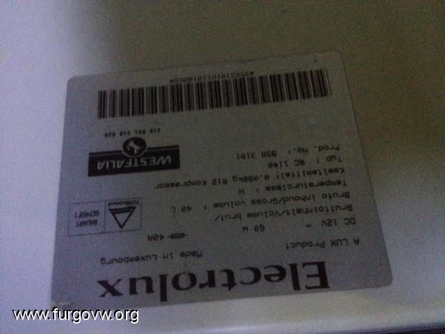

Gracias por responder. En teoría la furgo lleva la orinial de westfalia, modelo electrolux con r12 de Kompressor. Subo imagen  por si viendo la pegatina de su interior sabéis como ayudarme.
Un saludo y gracias.

Si, es la nevera de compresor original de las californias T4, pero sin dar mas datos resulta difícil saber cual es tu problema ¿el compresor arranca o no llega a arrancar? ¿da algún pitido y se para? ¿funciona el display que va entre los parasoles delanteros?
Si fuera cuestión del gas tendrías que ir a un frigorista a que le pusiera una boca al circuito y te lo recargase, pero podría ser otra cosa, desde batería baja de carga (prueba arrancada la furgo -por ejemplo, en un viaje- a ver si enfría) a módulo de control o compresor averiado, pasando por un problema de instalación eléctrica o mala masa, te toca ir mirando y descartando.

Muchas gracias. Perdona por no contestar antes, aprobecho en los huecos del trabajo. Te cuento, el compresor arranca y hace lo del pitido al rato se para todo esto lo he probado con la furgo parada. El displey va, por que lo activo y desactivo desde allí. En viaje la tube encendida, y aparentemente parecía que algo enfriaba pero creo que era mas mis ganas que otra cosa. Estoy buscando alguien que me meta el gas, y me haga un sellado del circuito, pero me está constando trabajo encontral a alguien que le quiera meter mano una nevera de furgo. El servicio técnico en teoría dicen que sí, pero sale una pasta. Así que sigo a ello.

Pues con los datos que dices podría ser también el módulo de control, que suelen también fallar en estas neveras por sobrecalentamiento, estaría interesante poder probar cambiándolo con alguien que tuviese tu misma nevera para descartarlo.
