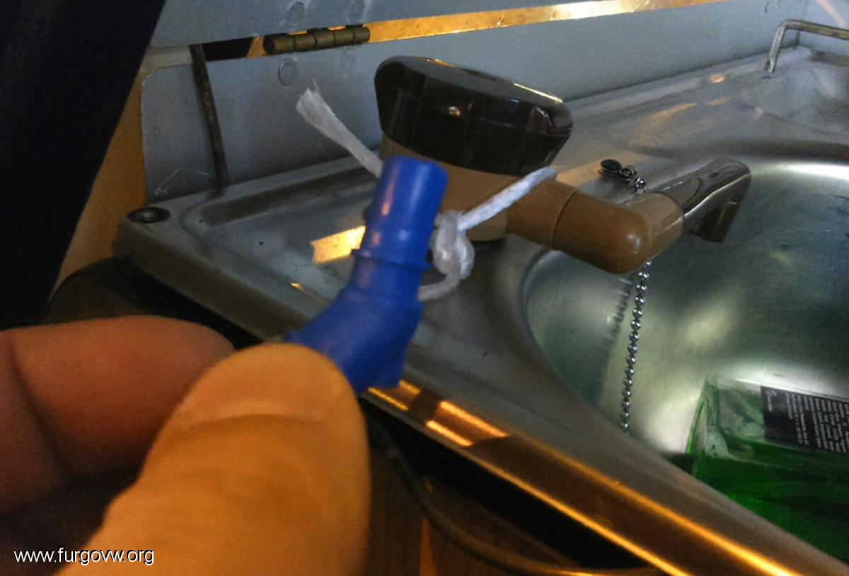

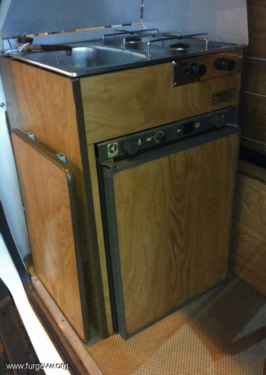

Hola a todos,
en primer lugar quiero que sepáis que alucino con vosotros,  me he visto casi todos los mensajes y me alegra ver que sigue habiendo gente que ayuda de forma altruista. Sois unos cracks. Yo soy nuevo en esto, tenemos una vanette modelo aran preparada de serie del año 1987, la cual trae una nevera Electrolux rm 185 gv. A día de hoy funciona perfectamente,  pero se ha soltado el racor de unión de la manguera de agua al grifo de la pila y no se como acceder. No se si puedo sacar la nevera tirando de ella o si tengo que desmontar los hornillos para liberarla y poder acceder al grifo. En fin que como la tenemos hace una semana y me gustaría ponerla a punto voy a aprovechar para hacerle todo lo que habéis explicado,  limpiar quemador,  chicle,  cambiar tubo del gas, revisar rejilla, ponerla al revés 24h. .. como hago para sacarla? Y si alguien sabe donde encontrar el racor del grifo también lo agradecería.  De momento no puedo aportar mucho pero espero poder hacerlo en breve. Muchas gracias!

Y no puedes desmontar el fregadero q parece más fácil?

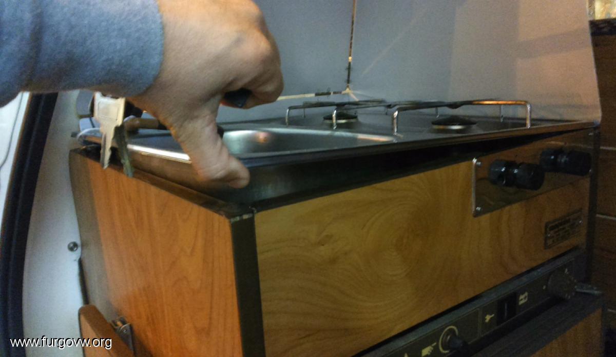

Hola Manuel,
Los tornillos del perímetro de pila y hornillos se sacan fácilmente, pero uno de los dos fogones tiene la cabeza del tornillo deshecha y o consigo una máquina de soldar para aportarle o el destornillador no hace fuerza. He probado con desoxidante, wd40, distintas cabezas de destornillador... y no sale. Antes de cortarlo con la dremel y hacer mayor cantera querría saber si se podría sacar tirando de la nevera, la he sacado como 15 cm de esta forma pero después ofrece resistencia y no se si sigo tirando arrancaré algo de detrás de la nevera, de los fogones...

Podrias estar tirando del cable de 220, de los cables de 12 voltios o de la tuberia del gas si no la has desenroscado ya de detràs !cuidadin!!

No forcé nada, cuando hizo resistencia paré, por eso preguntaba como la podía sacar  ???
durruti1
Mira donde la llega el gas siguiendo el tubo desde la llave y desenroscalo y lo quitas. Por supuesto ni que decir tiene que asegúrateccerrar el gas.
Luego a ver si tienes una rejilla por algún lado que veas la chimenea y la puedas aflojar alguna alanzadera y soltar el tubo o por la embellecedor rejilla para chimenea de fuera sacando un trozo de chimenea con cuidado la sueltas sino la han dejado muy justa
Los cables normalmente con la nevera fuera se pueden desconectar. Quita el fusible por si acaso para que no tenga tensión.

Muchísimas gracias Durruti,  ahora mismo estoy fuera por trabajo en cuanto vuelva me pondré con la furgo y seguiré los pasos que me dices.  Ya te contaré,  muchas gracias otra vez
manuelcastagnal
pues ya se que habia estado preguntando sobre este tema, pero hoy que me he puesto me he encontrado con que no la puedo sacar, falta sacar el tubo del gas que lo he dejado con 8 en 1 para desenroscarlo mejor y el cable de 220 y 12 tampoco lo he soltado, pero es que no se mueve ni un cm, he sacado los tornillos laterales que solo tenia de una lado y uno que tenia enganchado a la parte de atras pero no se mueve mas que un misero medio cm pero vuelve a su sitio, no se que hacer mi modelo de furgo es una sven hedin 1988 con la nevera atras de todo, a ver si alguien me puede echar una mano

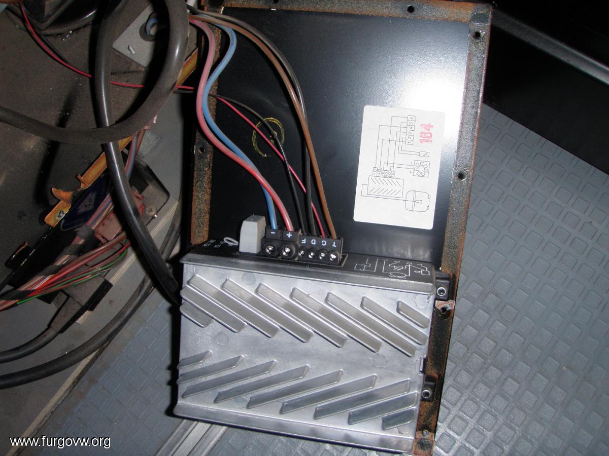

Cuando se habla de puentear C y T será en el módulo de Frigoboat, pero en el de Danfoss serían D y T ¿verdad? que son los que controla el termostato. Por favor confirmarlo.  Dime algo Cukiyo25, plis.

KRATOS

En las centralitas de Danfoss tienen los terminales C y T, asegurate, punteandolos eliminas el termostato.
Patronio
Sigo sin verlo claro. Yo lo que veo en la foto y el esquema es que C es un cable del ventilador.
