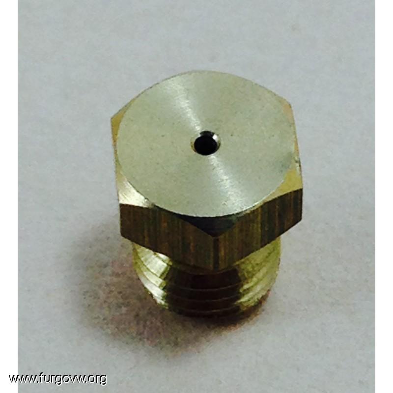

Lo ideal es que miraras donde está la llama que esa pieza el termopar está bien y de paso limpiar el chiclé que igual lo tienes algo sucio y no deja pasar bastante gas por sus medios pero si lo deja cuando tú la enciendes que normalmente dejan pasar más caudal para iniciarse.
Esto es un ejemplo de termopar y la punta negra como siempre recibe llama se estropea y se cae dejando de funcionar correctamente
Y el chiclé algo asi. Si ves el termopar bien solo limpia el chiclé cociendolo en vinagre 3-4 minutillos. Si lo miras hacia la luz verás luz al final del agujerillo muy fino.
Pero me fastidia que esa nevera nunca la he visto asi que te hablo sobre otras trivalentes y por darte ideas. Lo que si debes hacer es echar un vistazillo por esa zona de la llama a ver que ves.
