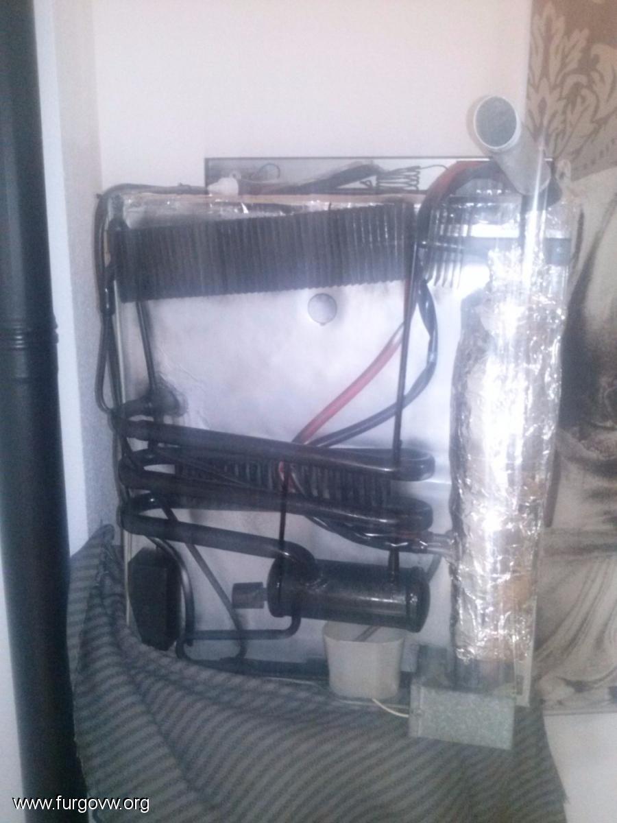

Tengo novedades meti un termometro en el congelador que es la parte que mas se calienta contradictoriamente y sorpresa esta mañana cogio los 38 grados cuando dentro de la furgo tenia aprox 15 grados asique sigue igual la e dejado conectada pero muuuu triste porque no la recuepro jooo se me muere lo que si e notado si sirbe de nueva pista es que tiene un ligero olor a amoniaco al abrir en el interior pero no se ve en el interior liquido ni manchas por cierto los tubos que se ven estan por detras y por dentro visibles no lleva ninguno son las paredes de la nevera y mas el congelador los que cogen calor muchas gracias por seguir el misterio de la nevera estoy expectante de nuevas noticias seguro que dais con la solucion

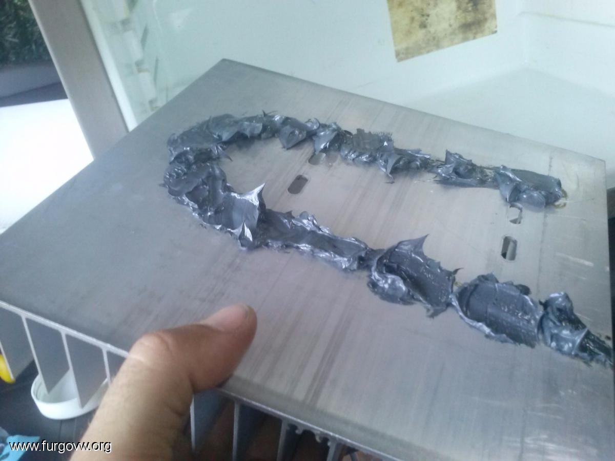

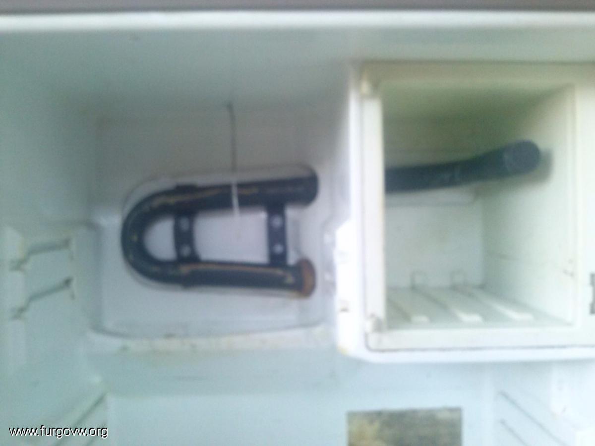

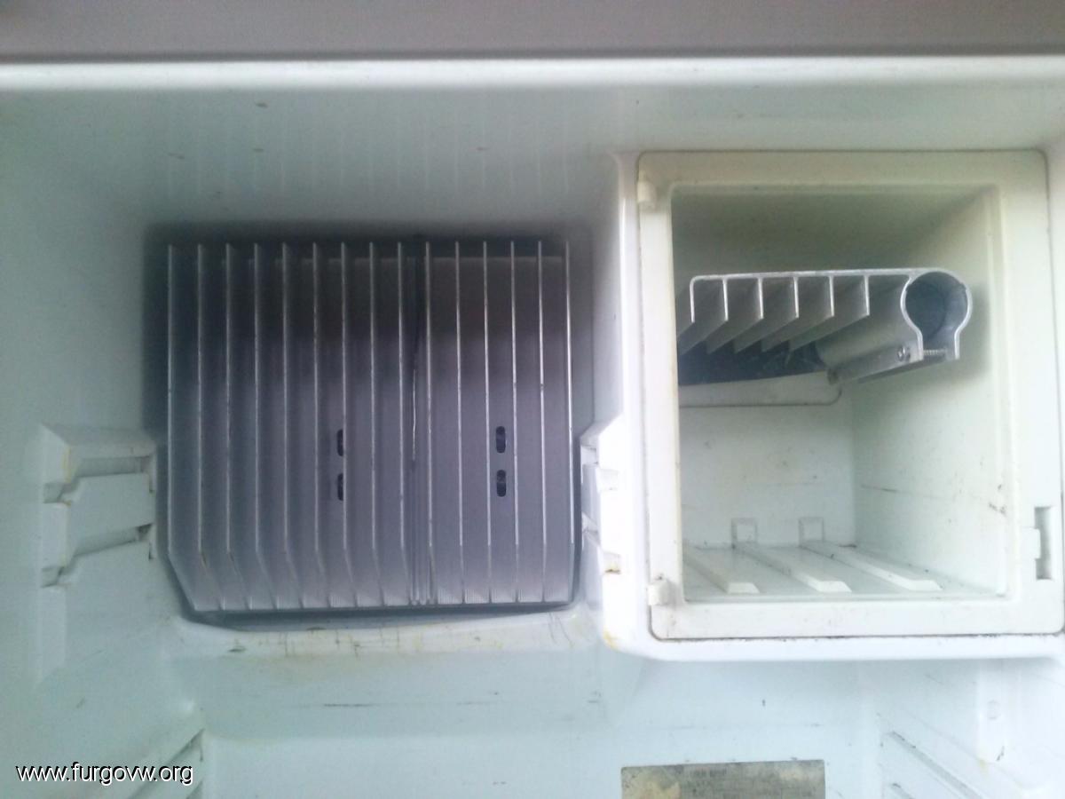

Por si os interesa, os dejo un minibrico que hace que la nevera sufra un cambio de funcionamiento como la noche y el dia.

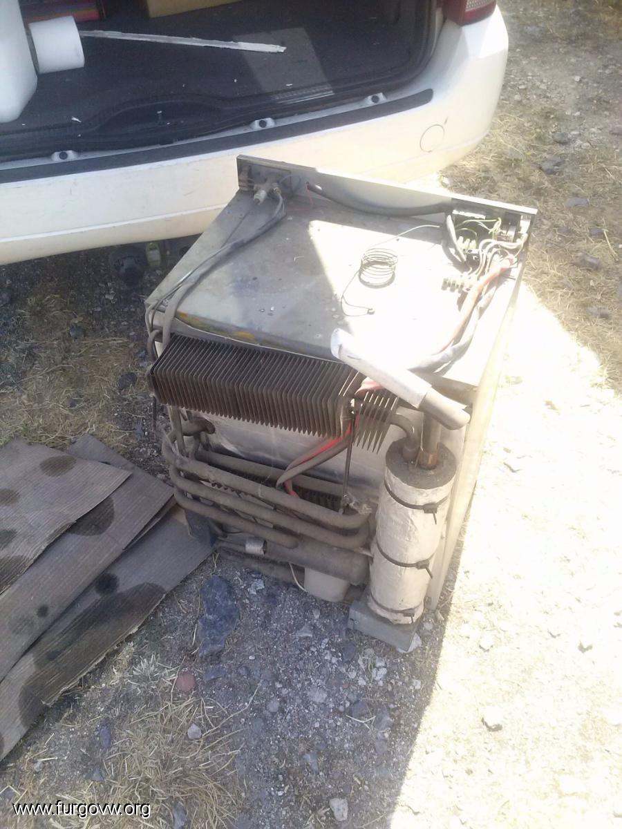

- Hemos realizado a la nevera trivalente una puesta a punto a lo bestia
Que ha funcionado de cojones por que hemos estado en Merzouga (Marruecos) a 40ºC y el congelador de la trivalente ha mantenido la carne congelada sin problemas, asi que ha funcionado muy bien.
Aqui recien sacada del hueco... horrible jajaja

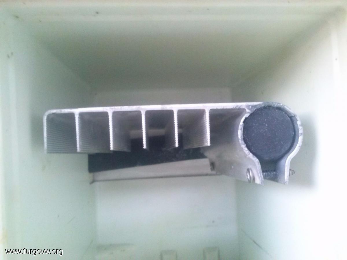

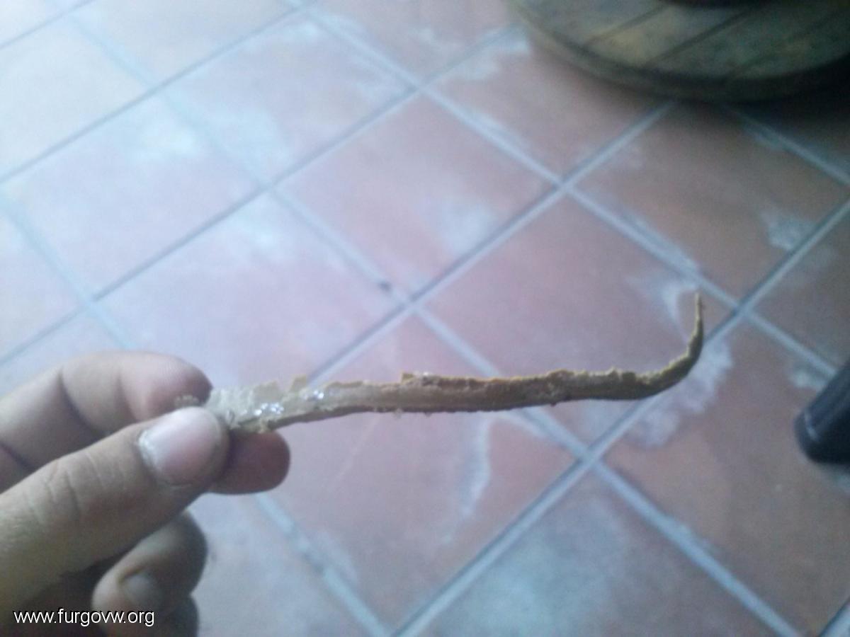

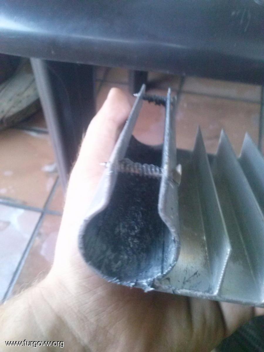

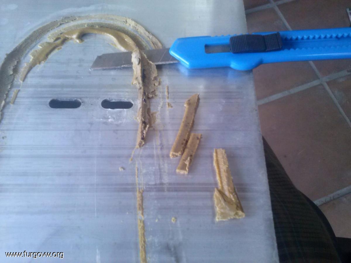

Retiramos los dos disipadores de aluminio y nos encontramos con que lo que debería ser pasta termica (pasta blandita y pegajosa que debe transmitir la temperatura de del evporador al tubo) era una piedra seca que ya no transimitia nada.... eso no estaba haciendo nada....
Lo retiramos todo con el cutter y añadimos pasta termica nueva (se vende para ordenadores, es carilla y hace falta mucho para esto). Se la añadimos a ambos disipadores y los volvemos a colocar.
Después limpiamos chimenea, quemador, chicle.. en fin.. un poco todo... pintamos todo el equipo de frio con pintura anticalorica y añadimos aislante nuevo a la chimenea.
De verdad lo recomiendo, es como la noche y el dia...

El disipador grande veras que tiene 3 o 4 tornillos roscachapa que le sujetan al plastico de detras del tubo y nada mas. Una vez los quitas y tiras un poco de el se suelta sin fuerza.
El del congelador lleva dos tornillos que cierran la U y sale deslizando hacia fuera.
Es muy facil.
La pasta transmisora estaba dura como una piedra y es que asi no transmite nada de nada, en cambio la pasta nueva vereis que es super pegajosa y densa, cuanta mas superficie de contacto DISIPADOR-PASTA-TUBO haya, mejor sera la transmision y mas frio generara la nevera. Yo incluso me quede con ganas de darle mas para mejorar el contacto pero no tenia mas.
Lo venden en jeringuillitas pequeñas que se usan para los procesadores de ordenador o en tiendas de electronica en botes de 100gr.
http://www.ebay.es/itm/100G-DISIPADOR-PASTA-TERMICA-TERMICO-GRASA-HEATSINK-THERMAL-PASTE-GREASE-CPU-PC-/381355354733
Ah y lo buenoe s que se puede hacer perfectamente en cualquier nevera montada en la furgo, solo la quitas el disipador lo raspas, le das pasta nueva y lo pones en sus sitio.
