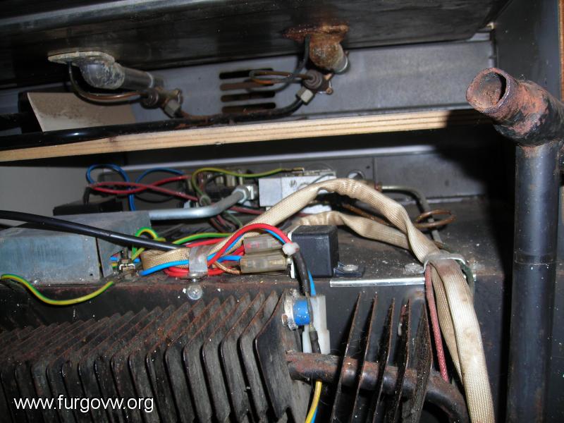

Para empezar si a 220 no funciona,  lo que yo miraría después de leer este post, es en primer lugal la resistencia de 220 v, la que esta en el tubo que esta envuelto en lana de roca.. Es posible que se haya roto. Esto sería para el caso de los 220 v, para el caso del gas, dices que calienta el circuito, o sea que la llama si enciende?, porque si enciende y no enfría ahí ya me pierdo.

Ya desmonte la chapa que esta rellena de la lanilla y donde se alojan las dos resistencias y funciona no estan rotas y a gas prende a la primera y la llama prefecta. En caso que sea perdida del gas amonihaco se puede llenenar o algo porque tengo el mueble hecho a medida de la nevera

No estoy muy puesto, ya que estoy en proceso de localizar averia en la mia. Pero si el problema es de perdida del liquido, creo que esa zona deberia calentarse en exceso, me refiero a donde esta la lana de roca. Si es perdida de liquido, rellenar eso no lo hace cualquiera, es un circuoto cerrafo a presion. Posiblemente un frigorista, y alguno te podria decir de cambiar el circuito entero. En caso de rellenar, es necesario localizar la fuga si la hubiese y repararla.

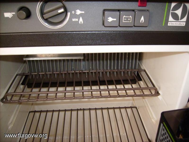

Buenas chicos, tengo una dudilla, esta es mi nevera, la tipica trivalente electrolux de T3. He estado leyendo cosas en general sobre este modelo y tengo una pregunta.....¿ deberia hacer algun ruido en algun momento o no? es decir tiene algun sistema de ventilador para refrigerar la parte trasera que no me este funcionando?
La verdad que funcionar funciona, no enfria para hacer hielo, pero me conserva bien las cosillas, pero me asalta la duda de si tengo algo que no este funcionando. Me asomo por detras y ni veo nada tipo ventilador ni lo oigo. Porfa una manilla..... Muchas gracias!!!!!

El ventilador tiene un termostato conectado, no funciona siempre.. Es la pieza azul que va en la rejilla superior, si continuas los cables del ventilador, llegas a esa rejilla superior y el termostato..

Nose muy bien cual es la pieza azul a la que te refieres, yo tengo la nevera montada en su sitio, nose si esta mas abajo y no se ve. La cosa es que el ventilador nose si funciona o no.... si tiene termostato se supone que funcionara cuando coja unos determinados grados, pero el tema es que nunca lo he oido funcionar, ¿sabes si hace el suficiente ruido para oirlo, desde fuera con el frigo en su sitio?

En esta foto puedes ver el termostato de color azúl. El ventilador estaría en las rejillas de abajo. Es muy simple. parece una hélice con aspas blancas..
http://www.furgovw.org/galeria/fotos/jhavato/nevera_t3.jpg
http://www.furgovw.org/index.php?topic=140323.360
En la foto de más abajo, ves el ventilador. Yo tengo oído que estos frigos son muy silenciosos, al no tener compresor.

Estando tan abajo, no creo ke pueda ver moverse el ventilador entonces.. y oirlo tampoco...Supongo que funcionará...

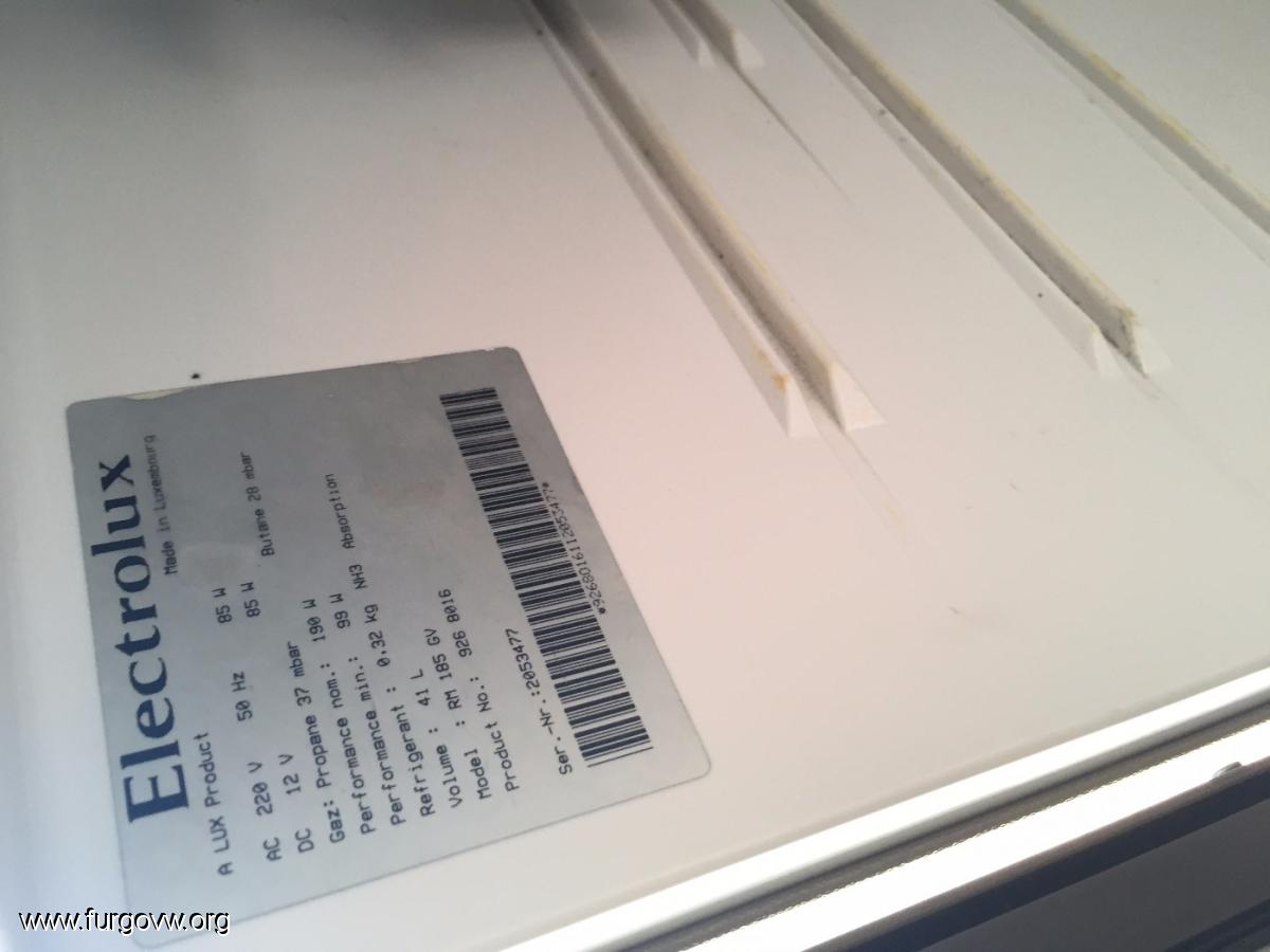

Estoy probando la nevera que trae la furgo que he comprado y no enfría mucho, hoy la he tenido a gas todo el dia y ha llegado a los 8 grados con la ruleta del gas puesto al maximo. ¿Es esto normal? A 12v no va (ya he leido  que es normal, solo vale para mantener)
El modelo es electrolux rm 185.

Siendo trivalente lo primero sería poner 24 horas boca abajo para que recircule el amoníaco. Y luego la vuelves a poner de pie y pruebas
