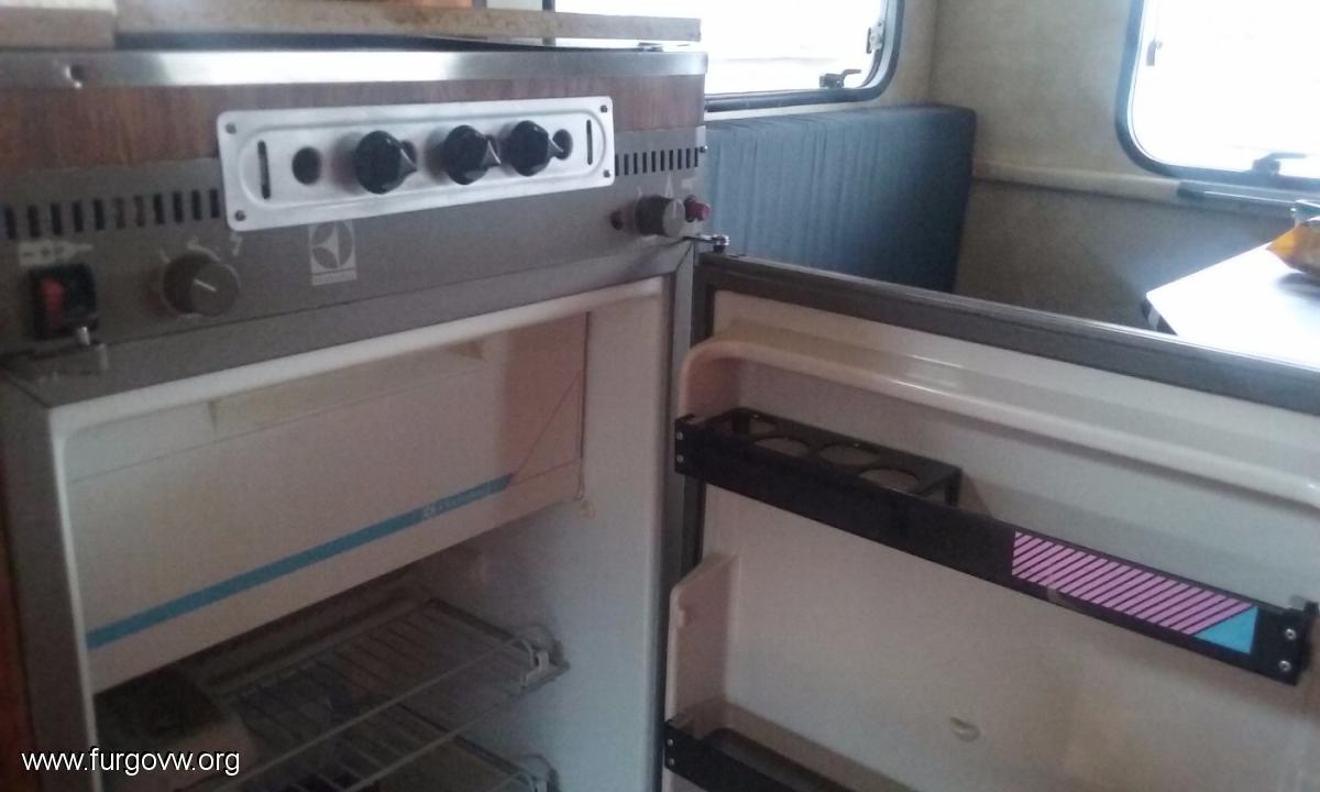

Es una electrolux pongo fotillo. Reconocéis el modelo? Supongo que la pegatina con el modelo estará por detrás
Al encender con butano la llama es azulita y tiene un puntito naranja que supongo sera un termopar testigo o algo de eso. Tanto con gas como por 220V enfría igual el suelo del congelador así que supongo que no sera problema del quemador ni de la instalación 220V. Debería ser algún elemento común para las dos formas de enfriar, no creéis?

Has probado a sacala y ponerla boca abajo 24 horas para que fluya el amoníaco que se queda "apelmazado" y luego la has vuelto a probar?
A 12 no tiene que enfriar mucho, sólo mantener. Pero a gas y a 220 si.
Pasa que con el tiempo el amoníaco se queda parado (las neveras de las furgos-autocas están mucho tiempo paradas) y enfrían mucho. Por eso lo de ponerlas 24 horas boca abajo y así hacer recircular el máximo amoníaco posible
