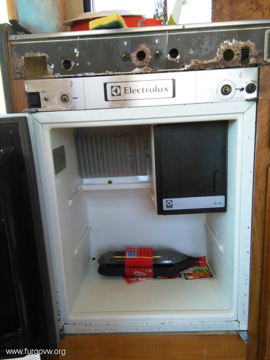

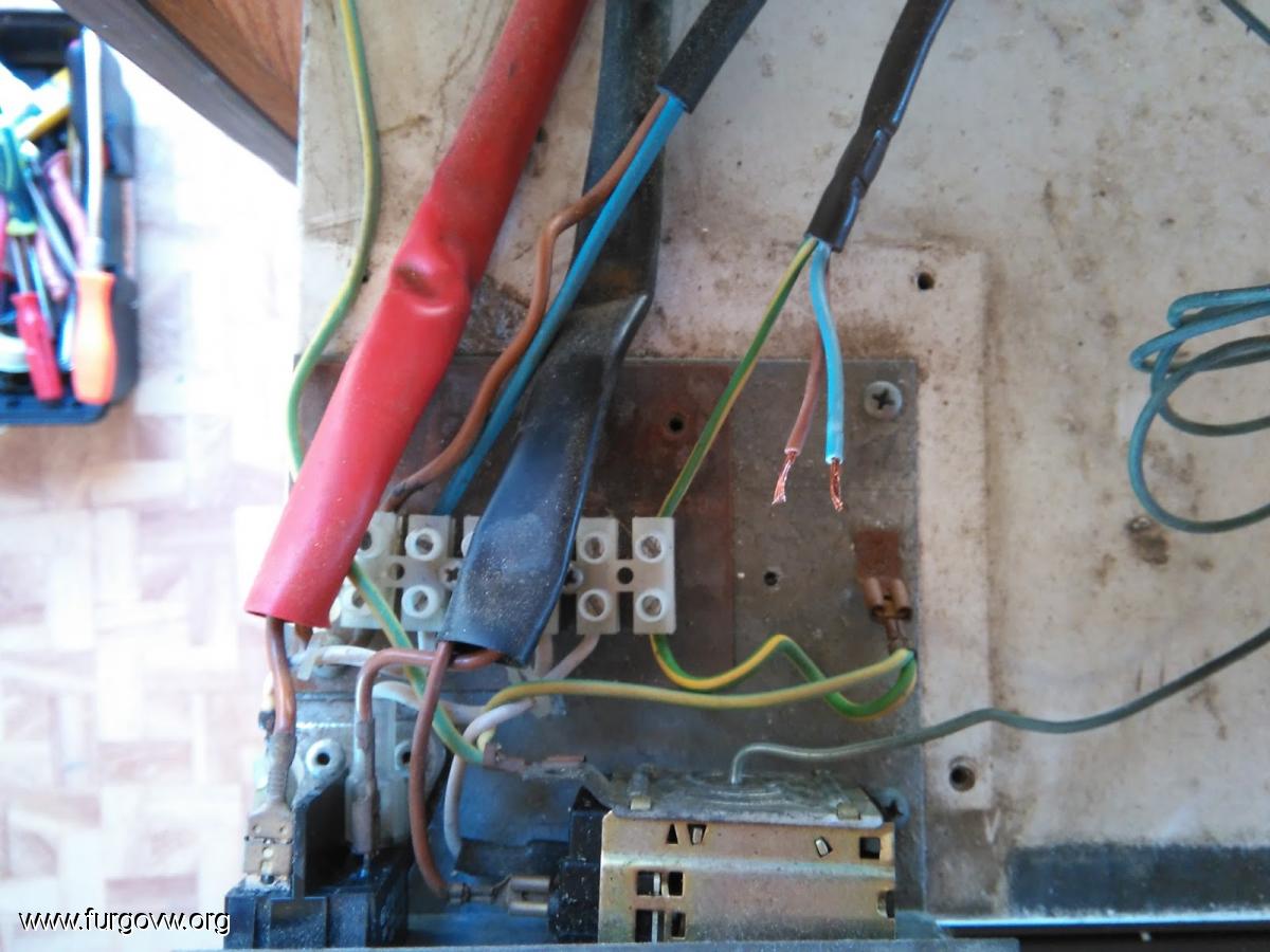

Buenas! Alguien controla la rm200a? Funciona a 220 pero quiero que vaya a 12 y gas tambien. Como saber dode van los cables desenchufados? Son estos cables y otros dos que vienen cortads y encintados
manuelcastagnal
ahora no me acuerdo de cual es positivo o negativo en estos casos, creo que marron negativo, pero con un voltimetro miras los de al lado y asi sabes cuales son (si marcas correcto la aguja va a la derecha), luego si ves que esta todo conectado y que estos dos no tienen carga seran los de alimentacion, digo yo, y habra que conectarlos a 12, o eso pienso, pon un fusible si acaso por el medio para ir mas seguros
e= m*c^2
Fotolopez
Ok, ya bicheo.... Al ser un buen frankenstein y no tener ni idea de neveras se me esta complicando el asunto.... A ver si chuta  ???
