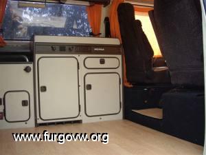

Hola cukiyo, aqui va mi duda, despues de intentar arreglar la nevera con tu supervisión y sabiendo que tengo una pieza rota la cual no fabrican y desguace es algo dificil ( hablo del encendedor para que se enchufe el gas)
he llegado a la situacion de querer cambiar la nevera, pero tu sabrias que nevera me cabria mas o menos en mi hueco de mueble, te subo una foto y lo ves, quiero una trivalente a ver si alguien tiene alguna y se me ajusta.
saludos y gracias
¡Hombre, no seas tan cómodo, saca el metro y mídela!  ;)

Cita de: CIMA en Abril 30, 2014, 15:06:34 pm
si si eso lo he hecho solo queria saber si alguien la habia cambiado y que modelo habia metido :D:D
