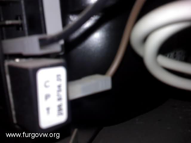

Recupero un tema de hace bastante tiempo, he cambiado un compresor antiguo por uno nuevo en una marco polo, el caso que quiero seguir utilizando el termostato de la centralita de la furgo, por lo que he deducido del cable marrón de la furgo esa misteriosa pieza saca tres conexiones a C P y Y, ¿ Al final es un relé? ¿ Cómo está conectado? ¿ Alguien ha conseguido que le funcione?
Cita de: cukiyo25 en Abril 02, 2009, 20:16:55 pm
Gusurudu te falta esta pieza
perdona la calidad de la foto,he hablado con los de danfoss y no tienen ni idea de lo ke es,ke puede ke lo añadiese electrolux o westfalia,he hablado con electrolux y tampoco saben nada.asi ketoca hacer pruevas,consigue una resistencia de 1.65 kilo ohmios. y ke soporte unos 6 amperios a 12v. y colocala entre las patillas C y P y en la T conecta el cable marron,en teoria asi deveria de funcionar el compresor a 3.500 rpm,a plena potencia vamos.la resistencia no creo ke te valga mas de 1 o 2 euros.
cukiyo25
esa pieza no es mas ke una resistencia.
si ya no al tienes, no te preocupes, haciendo lo que comento al pie de la foto, deberia de funcionar  ;)
e-cat
Hola cukiyo25, más adelante dabas otra solución, que a mi me parece más lógica, pero por lo visto tampoco le acabó de funcionar. Pero yo me inclino por el relé, no? Muchas gracias, que estoy perdido del todo!
Por lo que veo todo el mundo ha acabado poniendo otro termostato,y es lo que quiero evitar.
Cita de: cukiyo25 en Julio 22, 2009, 05:54:48 am
bueno,pues vamos a coger a las neveras por donde mas les duele  .meparto
Gusurudu empiezo por ti,y lo primero es pedirte disculpas,ahora lo entenderas.creo ke tengo tu solucion,he echo unas pruevas con mi nevera y llego a la siguiente conclusion,no buskes la resistencia,olvidate de ella,si como lo olles,no te va a valer de nada,el problema esta en la pieza ke te enseñe en su dia ke te falta,pues mi conclusion es ke es un simple rele,de los 2 cables ke van a la pantallita,uno va en el terminal C,ese lleva negativo a la pantalla y el ke va an el terminal T ese trae positivo de la pantalla,entonces ese positivo activa el rele y puentea C con T,por lo tanto lo unico ke tienes ke conseguir es un rele de 12v y alimentarlo de la siguiente manera,al negativo del rele,negativo cualkiera,al positivo del rele,el cable ke va en el terminal T ke viene de la pantallita, y los otros 2 terminales del rele a la C y a la T,ten en cuenta ke el cable ke va a la pantallita desde el terminal C deve de seguir conectado,suerte compañero y te pido disculpas nuevamente por no haberme dado cuenta antes de este error.un saludo.

Al final he podido cambiar el compresor, el módulo de control y seguir utilizando el termostato de la centralita de la furgo, he acabado poniendo un relé activado por el cable que viene de la centralita que me cierra un contacto entre C y T del módulo de control. A ver si hago un brico, que a alguno le puede ir bien.
