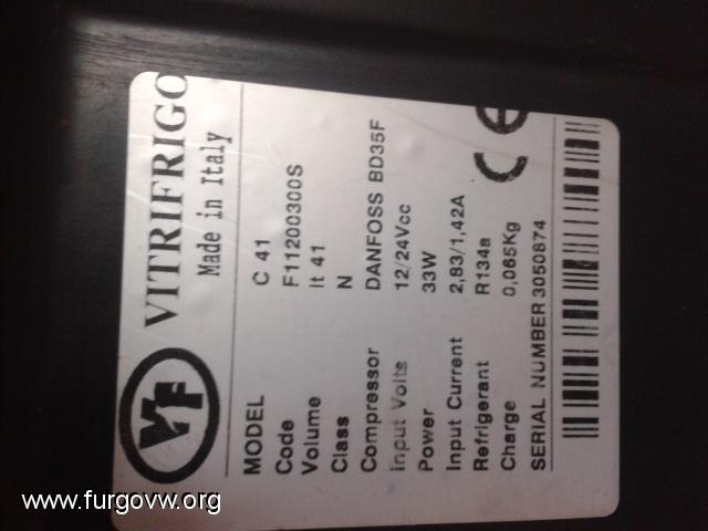

Hola! desde que tengo la furgo (comprada hace 2 años de 2a mano) no consigo que la nevera funcione del todo bien. Se trata de una Vitrofrigo,de compresor (os pongo foto de la etiqueta). Antes el problema era que arrancaba el compresor,y a los 10 segundos aprox se paraba y saltaba el ventilador,para volver a arrancar al poco el compresor,y de nuevo pararse y saltar el  ventilador. Y así de continuo. Enfriaba,pero nunca paraba.
Ahora ha cambiado el problema: el compresor está funcionando constantemente y el ventilador no salta,aparte que no respeta el nivel de frio que le pongo,sino que aún poniéndolo en el 1 congela. Supongo que será normal en cuanto que el compresor no para. Y consecuencia de ello es que me gasta más batería.
Nunca ha funcionado bien,así que desconozco cual es el funcionamiento normal de este tipo de neveras... Aún así la uso mucho,siendo ya una experta en calcular cuándo encenderla y cuándo apagarla para mantener frías las cervezas pero sin que lleguen a congelarse ;D ;D ;D
Alguna ayudita? Mil gracias!
bluevan
Puede ser el sensor de temperatura.

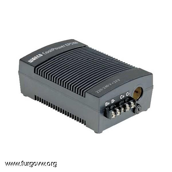

Tengo esta nevera:
Que funciona a 12 voltios y para conectarla a 230 se conecta con un adaptador como este:
Entonces si la conecto a 230 en la furgo, la cosa seria:
12v de la nevera -> transformador -> inversor -> y ya a tirar de los 12 voltios de la bateria.
La pregunta es si a 12v funcionaria igual que a 230 para saltarme el estar poniendola el transformador, conectandola al inversor y demas.

El que has puesto es de 220-24Voltios.
Es mejor, ponerla directamente a 12V, si tu nevera tiene toma de 12v.

Es justo ese el que viene. Por lo visto funciona a 12 y 24.
Asi la pondre, gracias.

No te acabo de entender, si la nevera funciona a 12/24 v ¿para que quieres complicarte la vida colocando un inversor para convertir los 12v de la furgo a 220, y luego una fuente de alimentación para convertir los 220 v a 12 v, pudiendo conectar a 12 v directamente  .loco2
Ten en cuenta que, además del lío de cables y artilugios cada uno de ellos tiene también su propio consumo (el inversor para pasar los 12 v a 220 v tiene también un consumo y no despreciable precisamente).
Así es que no te compliques la vida, conector de la nevera a toma de mechero y punto pelota.

Pensaba que daria mejor rendimiento asi, pero luego lo miraba y claro, no me cuadraba tanta leche para acabar en el mismo punto.
Pues perfect, duda resuelta, que era una tonteria, pero nunca esta demas salir de dudas.
