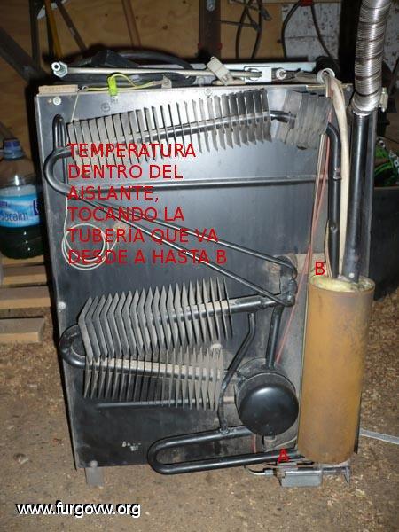

Cita de: Peru_zulaika en Agosto 21, 2012, 13:19:42 pm
Las resistencias elécticas se encuentran dentro del 'tubo' marrón entre el aislante amarillo, entran al 'tubo' justo al lado de donde está la letra B
Tendrás que seguir los cables para ver cuál es la que funciona a 220VAC y cuál la de 12VDC.
pues antes de desmontar la nevera puede ser otro fallo? en l enchufe donde va conectada no llega corriente nose si ewto es porque hay solo llega cuando esta a 220 o deberia de llegar tambien a bateria merci!
