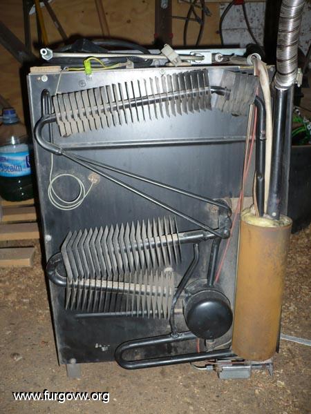

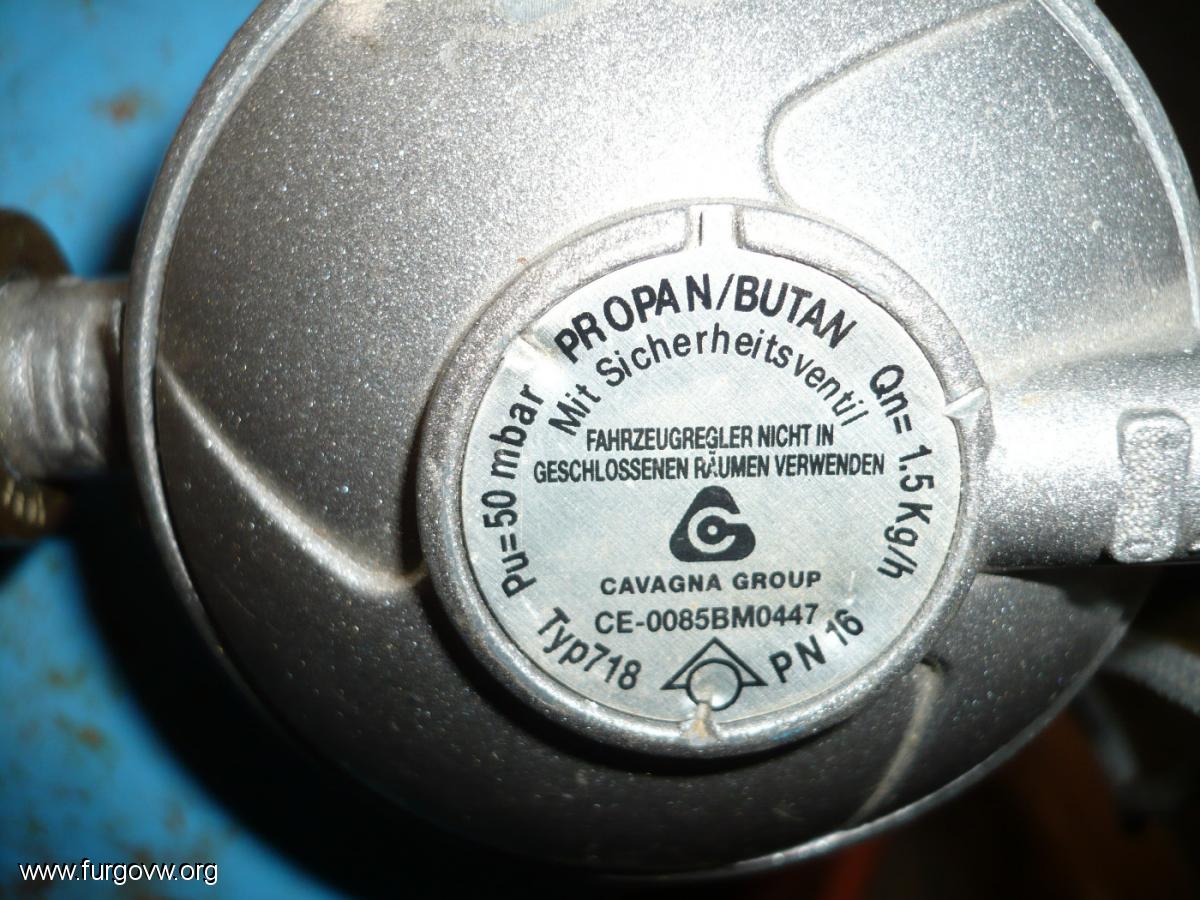

La paciente en cuestión es una electrolux RM185R. Intentaré explicar la situación con todo detalle (y perdonad de antemano el ladrillazo que os viene encima...)
A 220V va de perlas: enfría hasta unos 3ºC y hasta llega a producir hielo en el intercambiador interior...  A 12V aguanta sólo el frío, pero por lo que se, es normal y no me preocupa. A gas, y aquí está el problema, y en las mismas condiciones de trabajo que a 220V llega sólo a unos 14ºC. Por lo que me han contado, debería de enfriar tanto como a gas, pero no es la situación, y como ejemplo, la rejilla exterior de la furgo (donde se conecta la chimenea de la nevera) apenas se calienta al tacto (cuando he tocado otras en funcionamiento y queman de c...). La instalación de la nevera creo que está bien hecha (rejillas inferior y superior, para que circule el aire) y le he instalado tres ventiladores supletorios (uno en el intercambiador trasero de la nevera y dos en la rejilla superior para forzar la circulación de aire por la parte trasera...) pero el rendimiento no ha mejorado. He hecho también la operación de mantenimiento "estándar" (voltearla 24h, limpieza del inyector y del quemador hirviéndolos en vinagre y limpieza de óxido del interior de la chimenea atando un nanas inoxidable a un cordel y haciéndolo pasar varias veces, y soplándola después...) pero el rendimiento tampoco mejora...

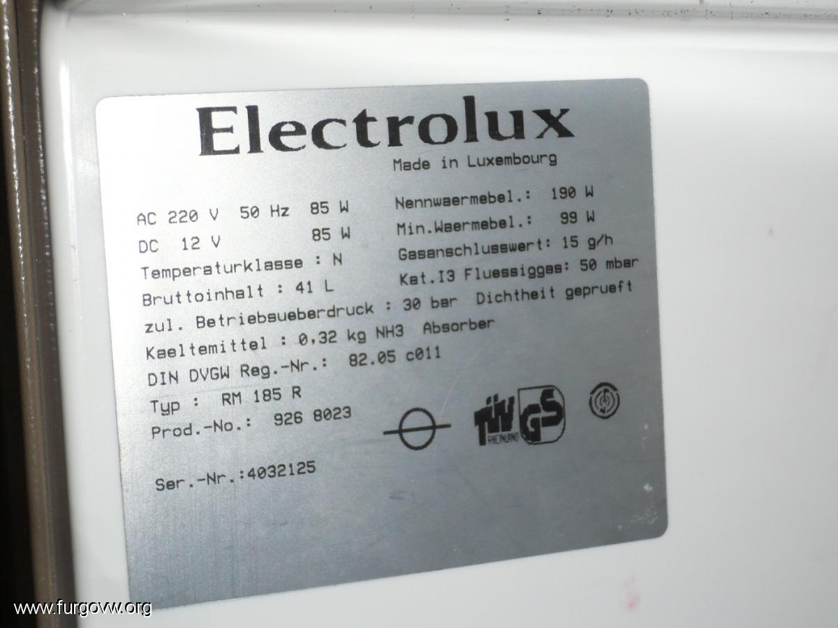

aquí van las características técnicas de la nevera:
y aquí el regulador del gas:

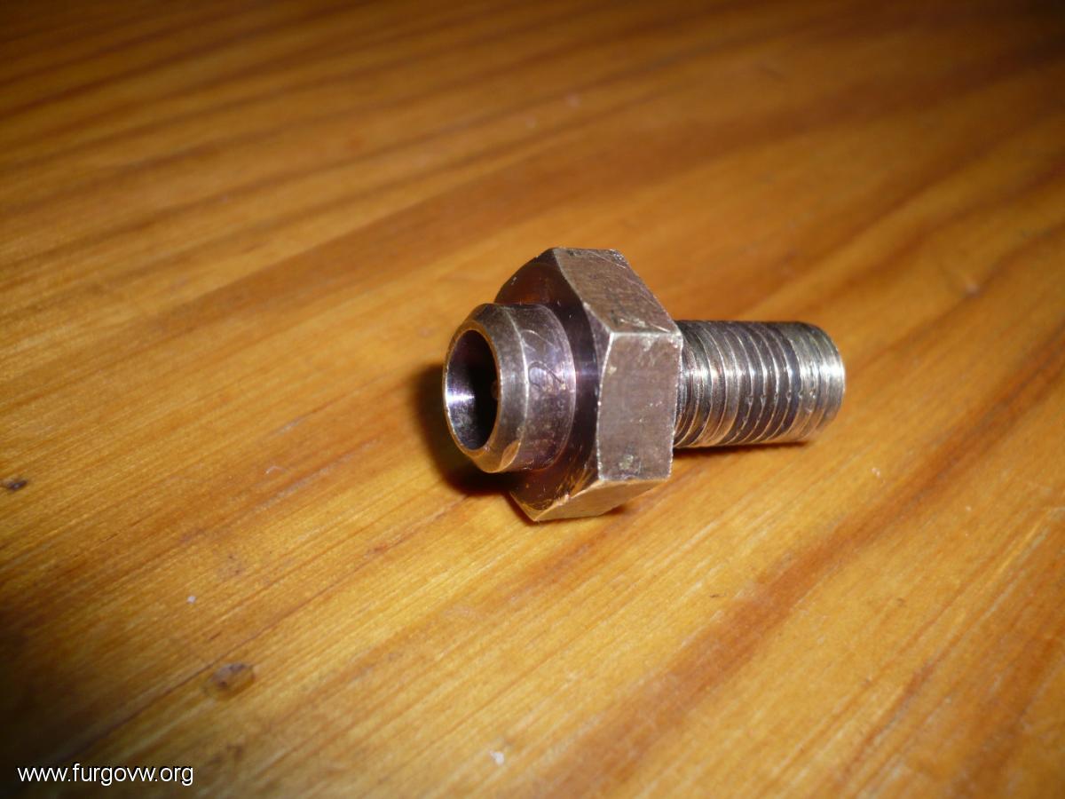

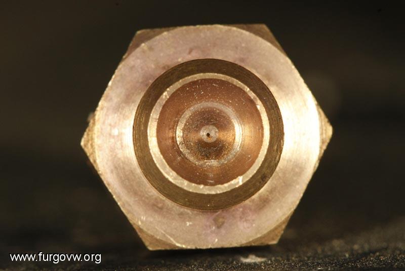

la conectamos a una bombona de esas de camping gas (de butano, supongo!), y este es el inyector que lleva montado, les nº22 por lo que he podido ver:

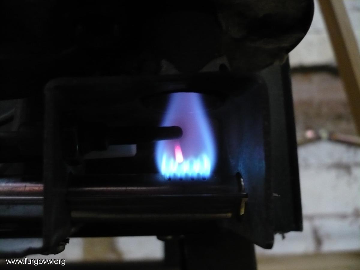

y esta es la llama que produce con el selector en la posición de màximo:

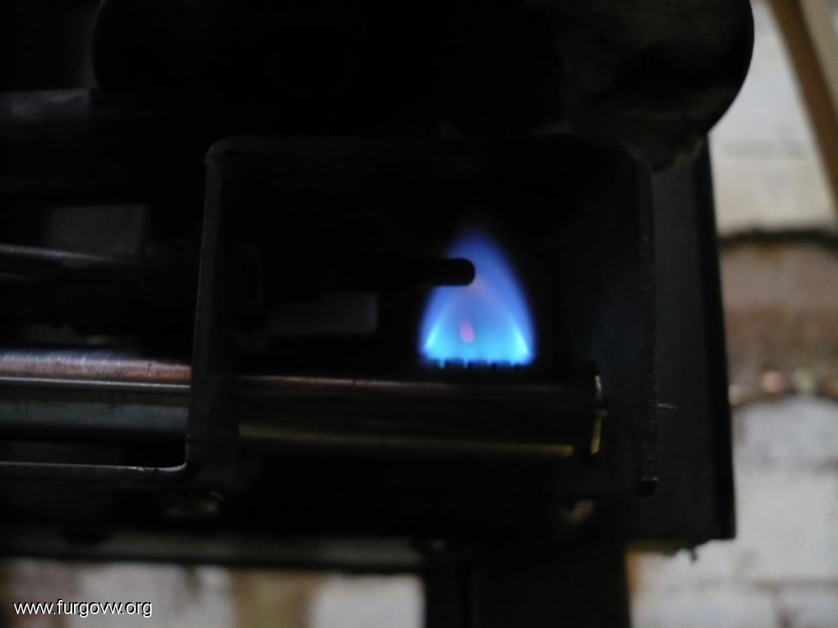

y al mínimo:
entre las conjeturas que me hago yo sobre el mal funcionamiento esta la medida de la llama. Se ve constante y, creo, que con buen color, pero puede que no sea suficiente? debería de alcanzar mayor profundidad en la chimenea? Se podría deber al tipo de gas o bien el inyector? Debería de usar propano en vez de butano? Es el inyector (num22) el adecuado para este modelo? o puede que esté embozado y no proporcione el caudal suficiente?
Venga, a ver si con vuestros consejos puedo mejorarle en rendimiento, que el calor aprieta ya de lo lindo!!!
gracias de antemano,

Es importante que el grupo de frío reciba el calor justo, ni más ni menos. El punto concreto depende de la mezcla de gases frigoríficos que lleve esa nevera.
Has colocado varios ventiladores para enfriar toda la zona.  Si bien un ventilador en el intercambiador enfriador (el de las aletas) puede mejorar el rendimiento, un enfriamiento excesivo hará que el rendimiento caiga por falta de temperatura.
Yo que tú comprobaría con un termómetro cuál es la temperatura correcta (la pones a funcionar a 230V y mides la temperatura. Luego la mides con la nevera a gas y por comparación sabrás cuál es la temperatura óptima para esa nevera y si necesitas más calor o menos. si es menos, puedes ir cambiando el chiclé (la tuerca con el agujero que proporciona el gas al quemador) por uno mayor o menor.

ves el tubillo negro a la izquierda de la chimenea?
ese tubo es el que tienes que medir
de ahi empieza el proceso se absorcion
si ese tubo esta frio la nevera no va, asi de simple

si a gas no se calienta, es que te falta llama, esta muy debil

La válvula, hasta cierto punto funciona, pues la llama es mayor en la posición de max que en la de min... ahora, si a pesar de esto está obturada, ya se me escapa.
pues me queda claro que le falta chicha al tema...  y que el problema pude proceder de tres puntos: regulador, válvula o chiclé. Llegados a este punto, que me aconsejas:
ir comprando chiclés hasta que encuentre alguno que de el calor suficiente?
intentar agrandar el agujero del chiclé actual con algún alambre... Puede ser peligroso?
llevarla al servicio técnico, si lo encuentro, para que ellos comprueben si es chiclé,  regulador o válvula...
comprar bolsas de hielo para ponerlas en la nevera y olvidarme del gas....?
