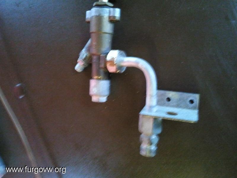

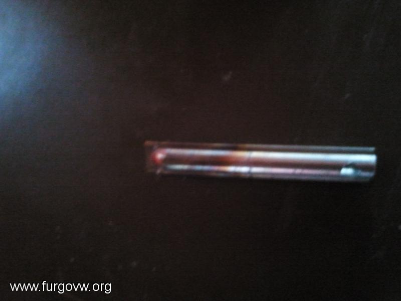

he desmontado el termopar de mi electrolux para pedir uno nuevo ycambiarle... pero de todas formas como se podría limpiar??
por otro lado he desmontado tb otras dos piezas ... que me gustaria me dijerais como se pueden limpiar...
os dejo las fotos...
gracias

Cita de: tirin en Mayo 08, 2012, 14:04:50 pm
Buensa gente
gracias
