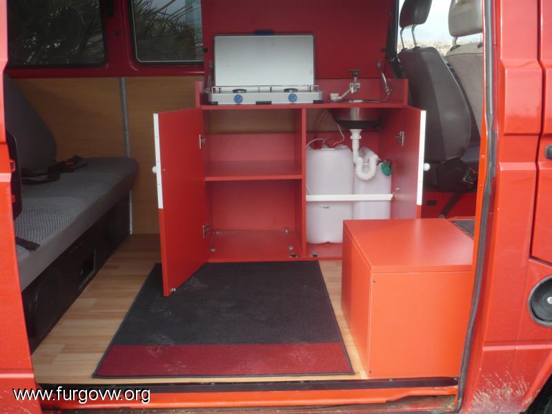

hola, hace poco compré una nevera trivalente electrolux q me la vendieron supuestamente averiada porq no hacia nada de ruido, me dijeron por aqui q no esperase q hiciera ningun ruido porq son asi, el caso es q funciona correctamente en sus tres posiciones, la quiero poner en mi vw t3 y tengo q hacerle otro mueble a medida mas las rejillas y salida de chimenea q le tengo q hacer a la chapa mas el sitio q ocupa y me estoy planteando si merece la pena todo lo q tengo q liar (cortar chapa para rejillas, istalacion, donde pondria la bombona de gas, ect..) para q luego este mas tiempo averiandose q funcionando, ó venderla y como hasta ahora he utilizado las dos ó tres escapadas q hago al año la tipica nevera de playa con hielo y ya esta. ¿son fiables estas neveras, tienen mucho mantenimiento? q hago la vendo? espero vuestros sabios consejos compañeros

actualmente la bombona de gas la tengo puesta en la parte baja izquierda del mueble y entre el mueble y el asiento trasero pongo la nevera de playa cuando vamos de escapadas, o mereceria la pena cambiarla por otra nevera de 12v de quita y pon q la pueda poner donde la suelo poner actualmente? pongo la foto de la electrolux q compré, que hariais?

Yo tengo una electrolux parecida a la tuya y a mi me funciona estupendamente. La puedes tener todo el dia encendida con el gas y siempre tienes las birras frias
Y cuando viajas la pones a 12v y ya esta.
Comprueba que funcionen las resistencias que lleva justo encima del quemador del gas y pruebala antes de desacerte de ella. por lo menos que la puedas probar y ver si te merece la pena.
Por aqui hay gente que te puede ayudar a encontrar los problemas que tengas
Estas neveras no hacen ruido. funcionan calentando un circuito cerrado de amoniaco que por una reaccion quimica produce frio (algo asi, contado muy brevemente). Cuando la pones a 12v o a 220, funcionan unas resistencias que son las que calientan el circuito de amonico, igual que el gas, mediante una llamita que es la que calienta tambien el circuito.
Ahora que la tienes desmontada, yo la conectaria 12v y probaria que se caliente el bloque de resistencias. Se calentará solo la de 12 v. Si se calienta, entonces hay que esperar un buen rato (pueden ser horas, dependiendo de la temperatura exterior) para que se empiece a enfriar la chapa de aluminio que va dentro de la nevera. Esa chapa se enpieza a enfriar hasta que se congela, que es la fuente de frio del interior de la nevera.

 si funciona perfectamente,  mi duda es si merece la pena todo lo q tengo q liar en la furgo para ponerla y luego se suelan averiar cada dos por tres o buscar una nevera de alcon q la tenga en el trastero cuando no la utilice y solo ponerla en la furgo cuando vaya de escapada

La verdad es que tienes que liar un buen pollo...
Un amigo quiere hacer lo mismo que tu (poner la bombona debajo de la furgo). A ver si nos ponemos un dia de estos..
A mi le nevera me va muy bien, y no tiene mantenimiento, lo unico que hago es una vez al año darle la vuelta durante un dia para que se mueva el amoniaco. quitando eso no he tenido ningun problema.
Pero a lo mejor es mas facil cambiar de nevera que hacer toda la instalación para poner la bombona.
