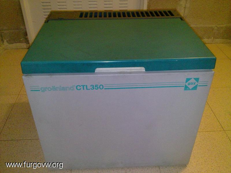

Noviembre 09, 2011, 12:22:19 pm #3856 Ultima modificación: Noviembre 09, 2011, 13:16:31 pm por capgros
hola,
ha caido en mis manos una nevera trivalente, http://www.furgovw.org/galeria/fotos/bentxo/nevera-trivalente0.jpg, como esta del enlace.
Teneis el manual? Como es la instalación de gas? Me refiero a que si alguien la tiene instalada de forma permanente en la furgo...
