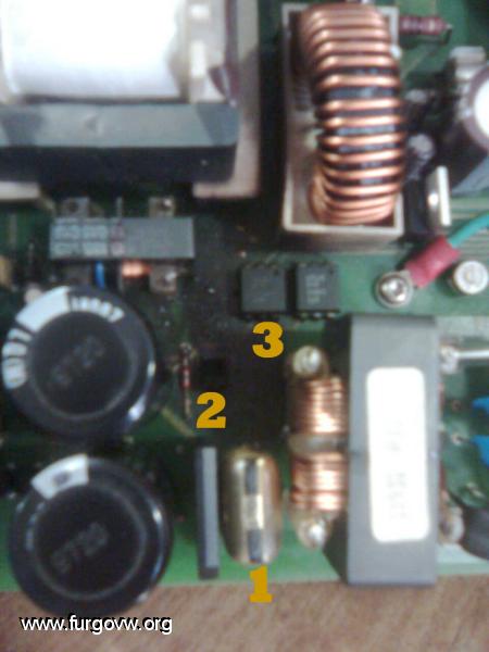

Haber, situaros, Marruecos, t4 cali del año 97,  un camping de mala muerte, enchufo a 220v (o eso creia yo) y al poco debajo de la nevera olor a quemado y un humo pestilente (leyendo,  a mas gente le ha pasado lo mismo, es un mal comun,....) pero al desenchufar todo sigue funcionando, y como soy del minimo esfuerzo pues no le hago ni caso,..... NO LO HAGAIS NUNCA. Durante las vacaciones de este año, a los 12 dias de estar con la nevera, empieza a parpadear la estrellita y esta deja de funcionar. Despues de bucear y ver lo que hace la gente, descubro que el cargador de la bateria es el problema y despues de enterarme que la pieza cuesta 800 pavos????, me dedico a pasear con la placa por todos los stios donde pueden arreglalo, pero el mal de este mundo electronico,....Los ñapas ya no arreglan, cambian.
Al final un colega se atreve a meterle mano pero tenemos unos problemillas
arenillas
sigo con el anterior msn k he dado al intro sin querer. En la foto el Nº 1, justo encima es lo que se debio fastidir en marruecos y solto un "acidillo" que este año a debido fastidiar ciertos tiozos de la placa.
En el Nº 2 justo encima hay algo negro, una resistencia que habra que cambiarla, pero no sabemos el amperaje. ¿alguien lo sabe o que es?
Y encima del nº·3, tiene tambien pinta de estar quemado, pero tampoco se lee bien, ¿que es y que pone?.
Creo que si cambiamos estos 3 elementos y lo limpiamos, funcionara,...

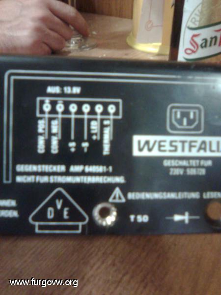

Por ultimo en la caja del cargador hay una serie de salidas:
que el dibujo de ellas es este que esta a la izda. de wesfalia. ¿para que es cada salida?

canariasovw
hola arenillas a un amigo le paso lo mismo se lo quite y le puse un cargador de batería de la marca waeco y le fabrique una placa electrónica para que haga la misma función que el original y listo hay está funcionando por qué no vale la pena estar perdiendo el tiempo con ese por que cuando rompe un componente pude romper hasta unos 20 a la vez sabes pues na ya sabes lo que hay un saludo ;)
