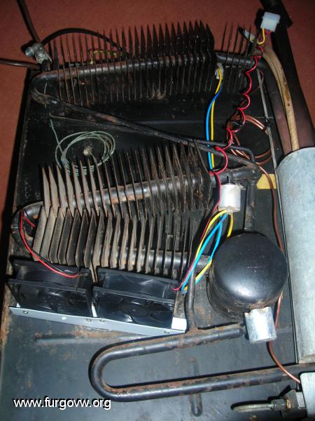

es que el otro día probando la nevera no me llegaron a saltar los ventiladores,
la temperatura en la zona del termostato era de 34,5 grados...
y claro me entró la duda de si los conecté bien...
la putada es que creo que puse los ventiladores al revés (tomando como referencia otras neveras de foreros con ventiladores de pc),
en vez de subir el aire frío hacia los dispadores me temo que lo mueven hacia abajo...
lo averigüé comparando con un PC (que ya se me podía haber ocurrido antes lo de comparar con un ordenador  .loco1)
me va a tocar desmontar la nevera por enésima vez y hacer una prueba de los ventiladores fuera de la nevera antes de montarlos definitivamente!!
en finssssssss
saludos!
