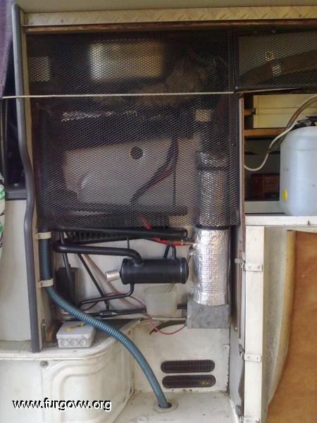

Solicito una ayudita, veréis tengo un Fri. a gas, que no va por desuso, subo una foto de la mecánica del frigo y con LETRAS que indican cada pieza, por si alguien quiere darme una explicación más profunda. .confuso1 gracias

el chispon de la nevera para que te funcione fuera de la caravana tienes que meter  12v en la linea de entrada
comprueva que llegan 12v en el modulo del chispon etienes que medir entre  los conectores + - de la cajita  por supuesto  con el boton apretado  del selector a gas, instpecciona el cable que va desde el chispon hacia la bujia del quemador, y tambien la bujia tienes un mensaje mio  en tu correo miralo
gaby callejon
desmonta el quemador  y limpieza al quemador y la chimenea y prueva  quetal se queda  dime algo al respecto

para ver bien la llma hy que sacarla del tubo de l quemador  para ver el centro y la punta de la llama la base tiene que ser  azul el centro como violeta y la punta solo al puntita amarilla  si la punta es muy amarillo  la llama tiene falta de xigeno y la combustion es muy alta encombustible y por lo tanto no  hace una buena llama y ahumaria la chimenea con la complicacion que iria bajando de redimiento la nevera

te digo que  el cambiar un inyector de de preciones  es  una locura  pusto que en primer lugar ya no controlarias   las calorias que este  suministrando ademas no por mas calor en el quemador funciona mejor la nevera
las unidades de frio esta pensadas para  un rango muy corto de variacion de  calorias en los mecheros o quemadores  una nevera puede enfriar poco  o nada  por muchas calorias o por pocas calorias  es decir cada unidad  lleva un rango de trabajo y ese rango lo componen  varias cosas como precion de combustible  aporte de oxigeno formato del quemador  regulacion de la valvula etc etc
siento comunicarte  que esto no es tan sencillo

dame el modelo de la nevera y marca
conectala a 220 v  por un periodo de 8 horas minimo y dime que tal funciona mejpor si me dices temperaturas para saber que  podemos hacer

Hola cukillo y compañia después de más de tres años que tengo una autocaravana y de quejarme de la dichosa nevera que funionaba cuando queria hoy gracias a este foro me he atrevido a sacarla de su hueco.... no se pueden imaginar lo que me a costado, ya que es una electrolux trivalente y yo soy un inutil en manualidades bueno en casi todas ehhhhh bueno sigo. El problema que tenía era que se calentaba mucho y el ventilador que le pusieron para enfriar ya ni arrancaba,El pequeño congelador su resitencia hacia como escarcha y enfriaba pero el resto de la nevera era más como un mantenedor averiado que otra cosa..... Hoy le he dado la vuelta la matendré así unas 15 horas y le intentaré hacer una puesta apunto sobre el chismometro y la chimenea, La proxima semana a ver si consigo un termostato digital y unos ventiladores de ordenador para que saque el aire caliente....
Por cierto siempre la uso a gas, hoy la probe en casa a 220 y comenzo a enfriar así que la paré y a la hora le dí la vuelta para dejarla 15 horas.....
Bueno algún consejo amigos????   Perdonar si me he alargado......

ya que la tienes fura  desmonta el quemador  y le haces una limpieza     y limpia la chimenea tambien ponla a gas  entes de montarla denuevo  y pruevala  8 horas
