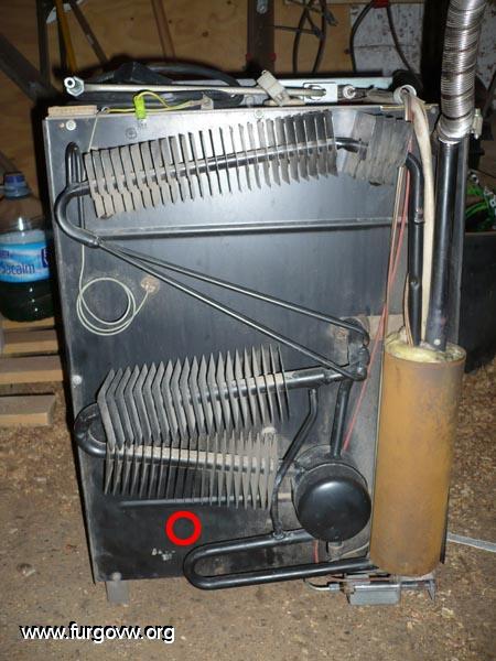

para aumentar el rendimiento a gas al final me he decidido a poner 2 ventiladores en la rejilla superior de la furgo para que evacuen el aire caliente del habitáculo de la nevera y otro en el radiador de la nevera, para que fuerze la circulacion del aire entre las láminas del radiador.
Aunque supongo que si,  puede alguien indicarme si puedo agujerear la chapa negra de detrás de la nevera para ponerle un remache o roscachapa (10mm) para sujetar el ventilador del radiador?
NI SE TE OCURRA  QUE PERFORAS LA UNIDAD DE FRIO

gracias nuhamania por la rápida advertencia... mi intencion no era agujerear las lamas del radiador, sino en le sitio donde marco el circulo rojo...
si agujereo ahí (circulo rojo), sigo con el mísmo riesgo de catastrofe climática neveril???
dónde podria poner un soporte para el ventilador?
saludos!!! EN ESE SITIO NO TIENES PROBLE  LO UNICO MUCHO CUIDADO POR SI SETE VA LA VBROCA PASAS DENTRO DE LA NEVERA
