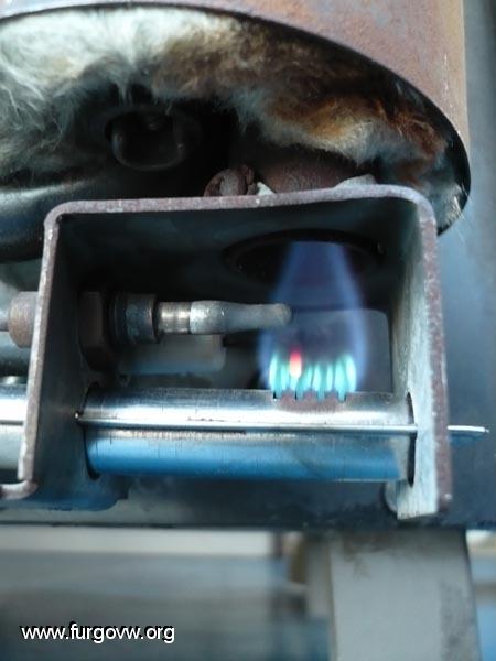

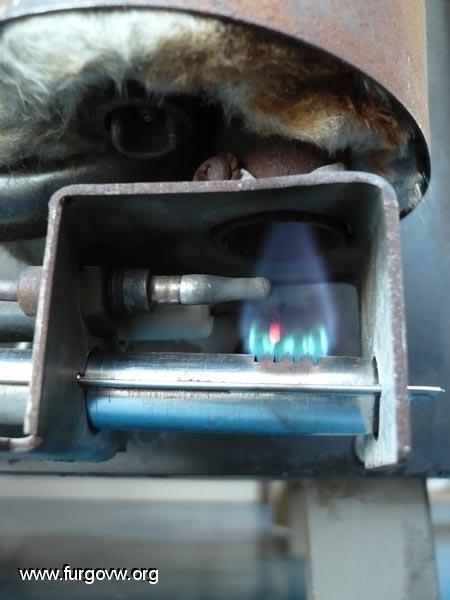

alguna fiera puede comentarme el aspecto de la llama del quenmador de una electrolux trivalente??
Cita de: 3dknet
link=topic=140323.msg1770250#msg1770250 date=1278709948
(...) a gas...no he conseguido nunca el mismo rendimiento que a 220V (...) y según lo que tengo entendido tendría que enfriar más, no?    ???
(...) he hecho un par de fotos del quemador en funcionamiento, esta al máximo:
y esta al mínimo:
aparentemente la diferencia es mínima... Es correcto o la llama a maximo tendria que ser mayor?
puede que el chiclé no sea el adecuado y dé menos gas del que necesita? puede que sea el mando regulador (0-max-min)? puede que...
gracias compis!
