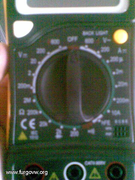

nikol
aki tienes la foto del tester,a tampoko seb donde tengo k enchufar los cables en la parte de alante del tester.
aveces me preguntan ¿porke? y yo siempre digo  ¿porke no?
nikol
lo siento por la calidad de la foto pero el movil no da pa mas, te pongo lo k pone d donde pone off ala derecha como el relog,600,200,200 2m,20m,200m,10a,hfe,·))),200,2k,20k,200k,2m,200m,2,20,200,600, y ya a dao la vuelta y abajo tiene los enchufes, el de la derecha rojo pone v ma, en el de la izkierda rojo pone 10adc y en el del centro blanco pone com.
cukiyo25
nikol
pones la ruleta donde te he señalado,200K y los cables,el negro en la clavija del centro y el rojo en el ke pone v ,la de la derecha segun cuentas ,luego colocas las 2 puntas de los cables del tester en los cables de la resistencia,donde ponia 24v y me dices ke marca el tester.
nikol
e segido los pasos, cuando pongo el texter en la posicion marca un 1 y cuando pongo los cables en las fichas k ai justo encima de donde pone 24v sinplemente delante del uno . sale un sinbolo d menos osea -1, y si e conectado la toma de mechero en el mechero, cuando kito los cables si salen numeros k ensegida se van, nose yo creo k algo estoi aciendo mal, cuando dices resistencias t refieres alas fichas?
nikol
tanvien e provado en poner el texter en otras posiciones porsi la toma de mechero estava rota, y en otras si marca, nose si t sirve d ayuda, joder si eske los cables no son lo mio, la otra vez me esplicaste como arreglar k sienpre me entrava aire caliente en la furgo y akello si fue ala primera, nose si te acordaras, bueno ya me comentas
