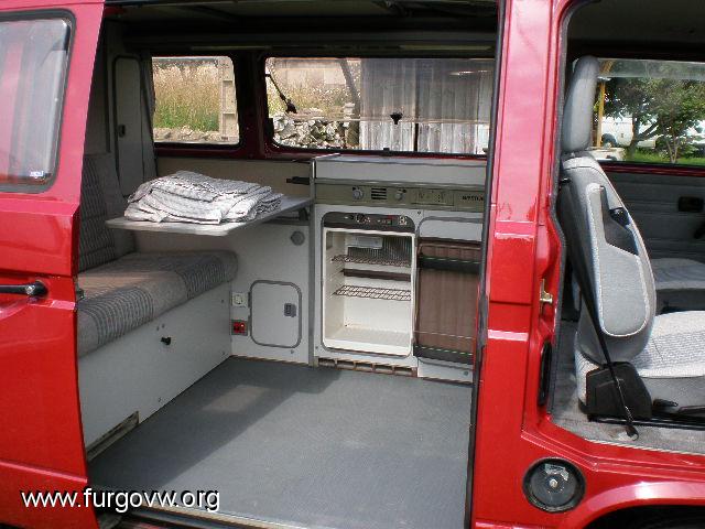

vict3
A ver si me puedes ayudar Cuyico.
Mi problema es el siguiente.Tengo una electrolux que para empezar no se donde diablos ver el modelo.Supongo que poniendo foto será más facil saberlo.Es la tipica de t3 joker.
El problema es el siguiente. Desde el mismo dia en que la compré, le costaba encender a gas.Tardaba un rato pero encendia.
El viernes salgo de viaje una semana y haciendo los preparativos la nevera no me enciende na.Aprieto el boton de la llama doy al boton de la izquierda durante mucho tiempo y sigue el chack,chack,chack.
Antes hacia una miniexplosion que terminaba encendiendose, pero ahora ya no hace ni pumm.
Creo que es problema de chispa. Ya perdonareis pero no tengo ni idea de estas cosas, tengo que sacar la nevera? que tengo que mirar para saber si llega chispa? gas?
Por favor si alguien sabe de que va esto le agredeceré de verdad la info, me tiene frito  :-\saber que no voy a disponer de nevera.
cukiyo25
vict3 wenas,pues para solucionar el problema,efectivamente hay ke sacar la nevera de ahi.puedes tener 2 problemas,chiclé obstruido,por lo ke no sale gas o el suficiente o suciedad de elementos y la chispa no salta donde deve,pero como para cualkiera de las 2 cosas hay ke sacar la nevera,le haces un chekeo completo y ya dejas la nevera nueva.
una vez sakes la nevera,en la parte trasera veras una especie de cilindro ke va desde la base de la nevera hasta casi la parte superior de la misma,esa es la chimenea,en la base de ese cilindro veras lo ke es el kemador,termopar y bujia de encendido,hay ke desmontar ese conjunto y limpiarlo todo,la bujia(parece un alambre dentro de una base blanca de ceramica) y el termopar(parece la punta de un boligrafo con un alambre en la base)los limpias con un trozo de scotbrite verde,suavemente,hasta ke se vean limpios,el kemador,ke es de donde sale la llama,lo mismo,pero en la base del kemador veras ke le llega un tubo,es el ke trae el gas,entre ese tubo y el kemador hay un elemento ke es el chiclé,hay ke desmontarlo,meterlo en un cazo con vinagre y poner el vinagre a hervir durante unos minutos,luego enjuagas el chiclé con agua y lo secas,para saver si ha kedado bien,pones el chiclé a tras luz y en el centro del mismo deveras de ver un agujero pekeñito,si no lo ves,a volver a limpiar con vinagre,hasta ke kede limpio,no trates de limpiar el agujero con un alfiler ni aguja ni nada,ke lo jodes.tambien deves de poner la nevera boca avajo 24 horas,limpiar la chimenea con algo ke raspe pero no mucho,el scotbrite biene bien para esto y luego una buena soplada con aire a presion si se puede.montamos todo y a provar,si ha kedado todo bien,deveria de funcionar a las mil maravillas.cuando montes todo,verifica ke cuando la llama cuando este encendida le de bien al termopar,ya ke el termopar deve de calentarse para ke la llama aguante.cualkier duda,pregunta sin problemas  ;)
