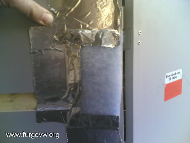

¿Donde está ese filtro? ¿En los bajos de la furgo? Sólo veo el tubo que sale de ahí pero no veo ningún filtro.  El compresor y el ventilador funciona sin parar, se oye además como el circuito funcionando pero la placa apenas si enfría nada. He pensado también en hacerle una carga nueva de gas, vacío y una nueva carga de r134 porque me tiene loco. Cuando oí el compresor pensé que esto ya estaba ok pero aun me queda alguna vuelta...

salinero pues entonces,haz un vacio y una nueva carga de gas.el filtro esta dentro del tubo ese ke ves,si no encuentras el filtro,mal asunto,porke eso es o ke se ha caido o se ha desintegrado,si no ves filtro,aprovecha ke vas a abrir el compartimento del compresor y metele aire a presion al pekeño radiador ke esta debajo del ventilador.y luego en el tubo ponle un filtro de manta filtrante o filtrina de aire acondicionado,lo conseguiras en cualkier taller de aires acondicionados,casi ke te lo regalaran,es una cosa asi
