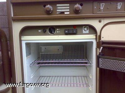

Octubre 18, 2008, 10:44:38 am #246 Ultima modificación: Octubre 18, 2008, 10:45:58 am por argento
Cukiyo....esta es la nevera en cuestión....no me tira el chispero  ;)
Te mando un privi para consultarte del tema depósitos...
cukiyo25
Cita de: argento en Octubre 18, 2008, 10:44:38 am
ok argento,entonces,pulsas el boton ke esta del todo a la derecha con el dibujo de la llamita,giras la rueda al maximo y pulsas el boton ke esta a la izkierda del todo con el dibujo de una mano y no se oye nada?
argento
cukiyo25
Cita de: argento en Octubre 18, 2008, 19:54:56 pm
exactamente  :-\
pues toca sacar la nevera de ahi,la tuya si no me ekivoco es de chispometro automatico,hay ke revisar si la bujia de encendido esta bien y el cableado hacia la misma,si todo esto esta bien,hay ke abrir una cajita negra,ke es donde esta el sistema electronico de encendido y comprobar ke no este kemado.te paso estos enlaces http://www.furgovw.org/index.php?topic=21393.0 http://www.furgovw.org/index.php?topic=148134.0
