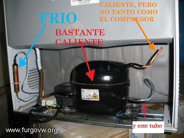

Hola. Ya lo he probado, y el compresor si que funciona. Suena un "rrrrrrrrrrr" y vibra. El compresor está bastante caliente, y el tubito que me dices también, aunque no tanto. Hay otro tubo por ahí que está frio. Te pongo una foto y así lo ves mejor:

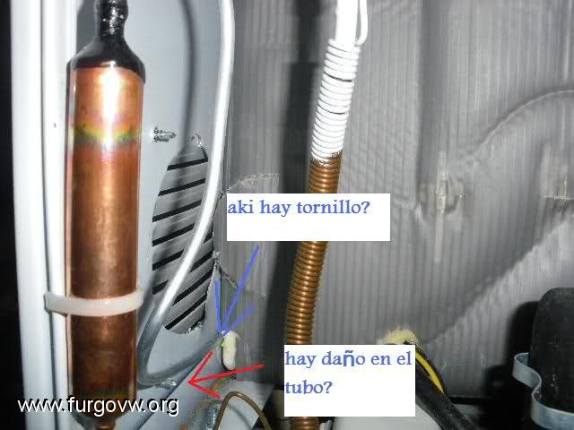

efecyivamente el circuito de gas tiene un filtro,ke se ve justo en la 3ª foto de FER,ese ke parece una botellita,yo hace poco a whiteshark1 se lo tuve ke sustituir,lo tenia obstruido porke se revento el mismo,es una averia bastante rara.

***FER*** un par de cuestiones,el tubo ke te señalo a continuacion a ke temperatura esta?puedes tocarlo con la mano?
y en esta otra foto,puedes aclararme esas cuestiones ?
