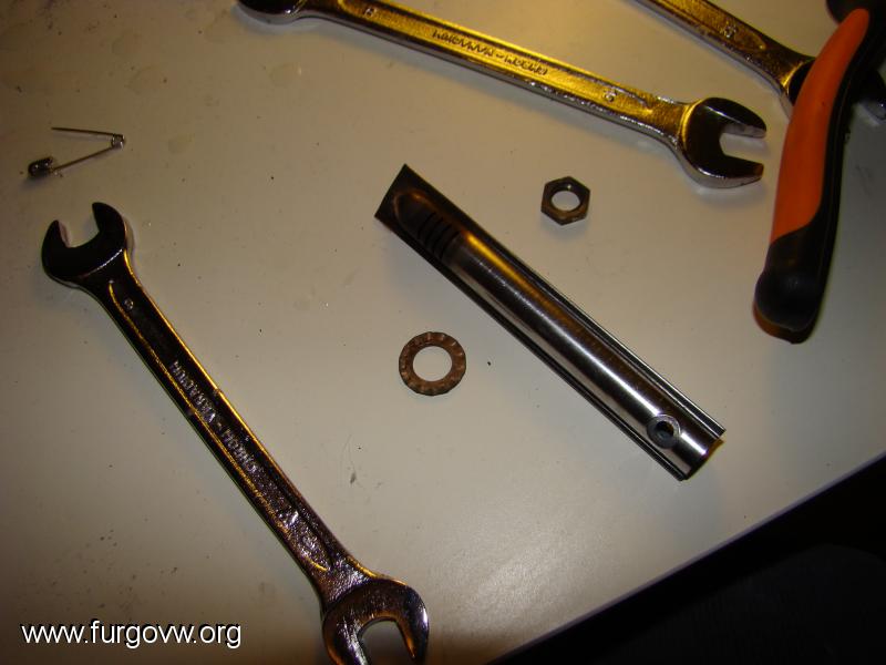

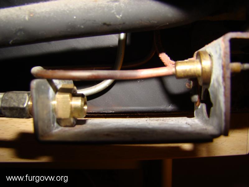

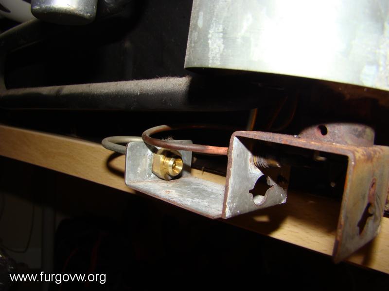

Marzo 14, 2010, 20:46:34 pm #1586 Ultima modificación: Marzo 15, 2010, 15:45:52 pm por where
Bueno antes de nada agradecer cómo no, el esfurzo de Cukiyo y a la gente que se molesta en ayudar y a contestar problemas ajenos.
Al grano, nevera funcionando depúes de casi año y medio......chispometro quemado, tubo de escape de gases jodido y  practicamente imposible de encontar, posteo un mens de desesperación apunto de quemar la puta nevera.....y bueno mensajes de ánimo por aki y por allá. Finalmente encuentro el tubo en serial combi gracias a un post akí---- Recibo el tubo el jueves por la tarde, limpia de chiclé, bujia de encendido, etcc...Domingo------nevera enfriandoa sakoo!!!
Parecia imposible que todo cuadrase para ver que la llama reluciese!!! :o
Dejo un par de fotos de la limpia de chicle, bujia de encendido, termopar, etc..
Por cierto cómo decias Cukiyo en posts anteriores, creo que en la foto se puede apreciar, el termopar lo debería de cambiar más adelante porque si que es cierto que tenia agujeros pequeños..pero no pude sacarlo del alambre....
Gracias y un saludo

where me alegro de ke ya funcione  ;D ,ahora eso si,cambia ese termopar ya!!! o se te empezara a apagar la llama,ya ke por lo ke se ve en las fotos,esta muy mal,lo ke no entiendo es ke dices ke no lo pudistes sacar del alambre  .confuso2 ,el termopar es completo,cabeza,alambre y tuerca en al llave de gas,todo completo  ;)
