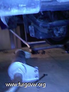

   Bueno, acabo de terminar de colocar el escape reparado, y me ha costado un congo hacerlo! Ahora veo el motivo principal: la pletina que lleva mi 1.7D esta cerrada por detras (todo lo demas es identico al 1.6TD), de manera que es IMPOSIBLE acceder a los tornillos del silent block vertical tal y como se muestra en la foto numero 2. Menudo fallo de diseño! Supongo que el diseño de la pletina se cambio posteriormente, y a mi me ha tocado la china de la pletina cerrada primigenia. Lo mejor hubiera sido recortarla con una amoladora, pero no he tenido ni maquina ni ganas de hacerlo. Espero que esto le sirva a los que tengan una pletina de este tipo!! Si me entero de como hacerlo, colgare fotos...

acabas antes sacando el soporte del motor

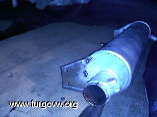

retomo este hilo para no abrir otro igual, todo y que yo me he liado con el silencioso, mas que nada porque el silencioso, tenia una de las pletinas que van soldada a el en ambos extremos cortada, concretamente la que queda al lado del turbo, con lo que no veas si vibra el tubo...
ya hice una pletina simetrica a la del otro lado, pero para montarlo no se como hacerlo. Ahora lo tengo todo desmontado, escape, pletina negra y silentblocs, excepto el que va con los allen, que hay uno que esta pasado y no hay manera de sacarlo y paso de coger taladro y volver a roscar... con lo que me pregunto si es necesario sacar este silentbloc para montar el silencioso...? leyendo los posts entiendo que no, pero no lo veo claro...

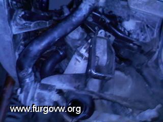

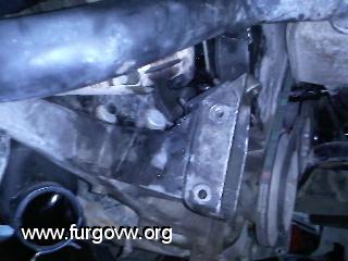

Si estas hablando del soporte izdo, como se aprecia en la foto lleva dos silentblocks, uno arriba y otro en el lateral , se ponen primero estos y luego el silencioso. No "pases" de arreglar las cosas por que no agarrará bien el silencioso, desmonta lo que tengas que desmontar para que quede bien
En un momento dado puedes calzar bien el motor con un par de gatos y quitar el soporte del mismo, trabajas con el fuera..

Según la foto tienes montado el de arriba no??, pues no se cuál es el que tienes mal, si ese esta bien pues déjalo, luego pones el del lateral y pones el escape, como te dije antes van antes los silentblocks y luego el escape.... no se si te estoy entendiendo :P

ok, si te entiendo si, primero los 3 silentblocs (los dos de la izquierda : el de los allen y el de la pletina negra + el de la derecha) y luego el silencioso.
Pero esto lo probe y no me entra... ademas no lo veo claro (por eso os pregunto a vosotros) porque si tenemos los dos silenblocs con los esparragos mirando uno para cada lado:
-|_____|-
y el silencioso con sus pletinas tiene que encajar en la medida de los silentblocs:
-||_____||-
para mi que no entra....
