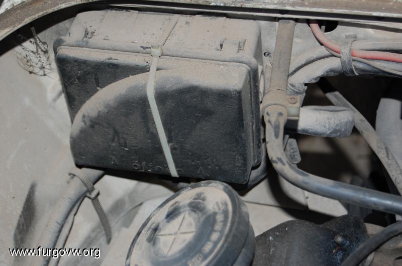

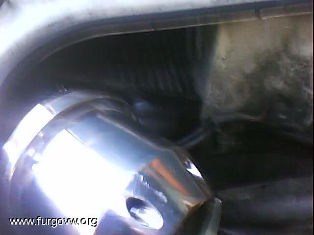

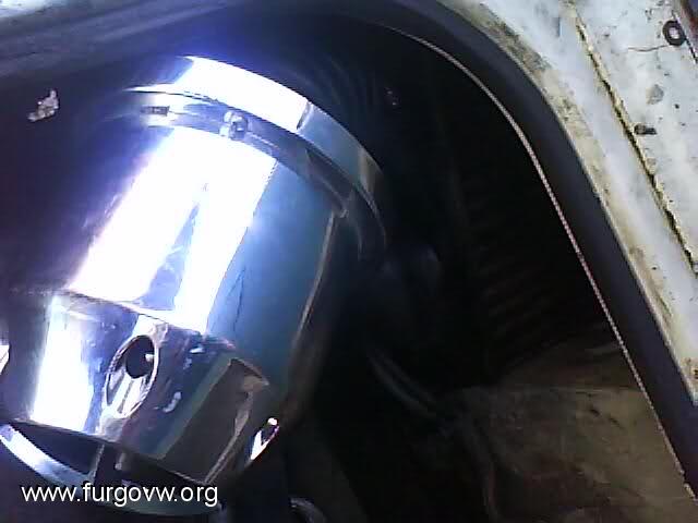

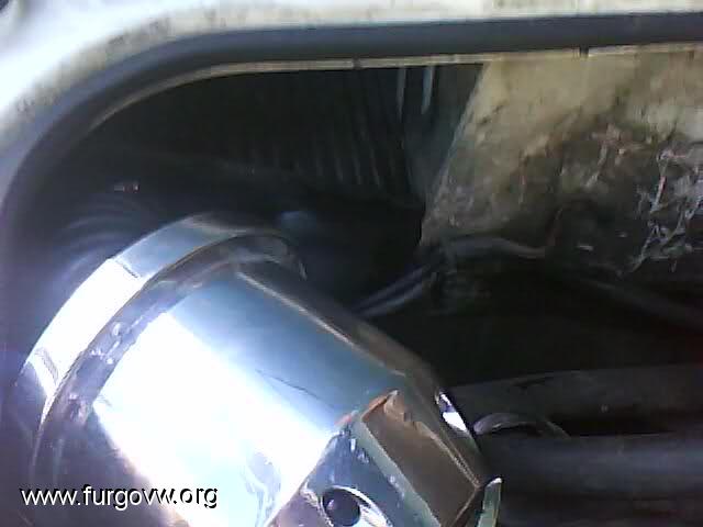

me supongo ke lo ke deciais de lor reles de los calentadores estaran aki...

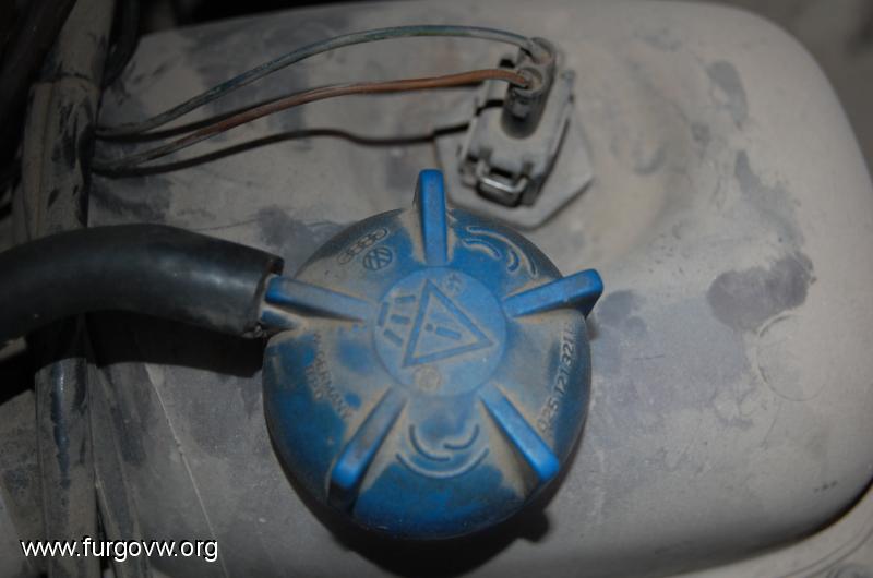

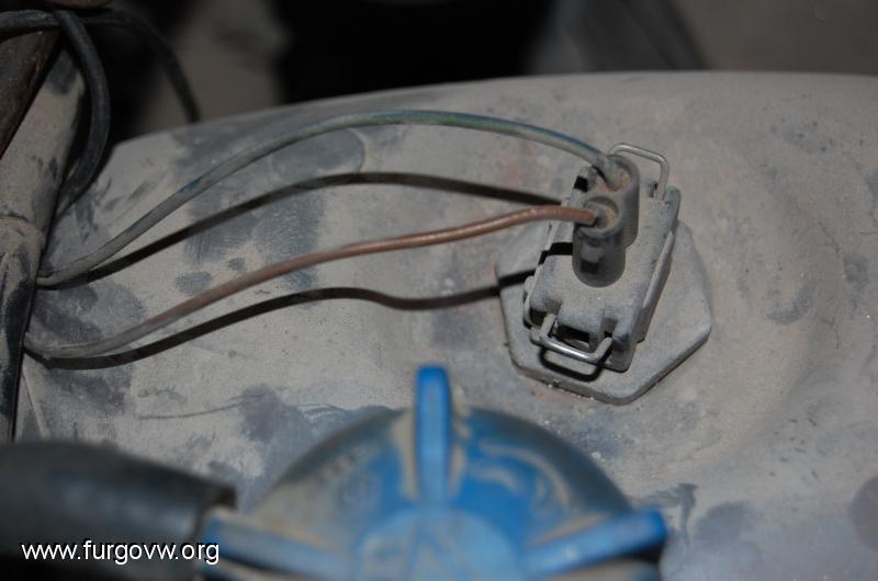

por otro lado lo ke me deciais de puentear dos cables y poner un interruptor para encender a mi gusto los calentadores.. son estos???

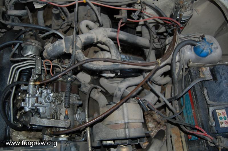

y por ultimo y si me he ekivocado y me indicais por donde andan aki una foto del motor!!
muchas gracias todos!!!
